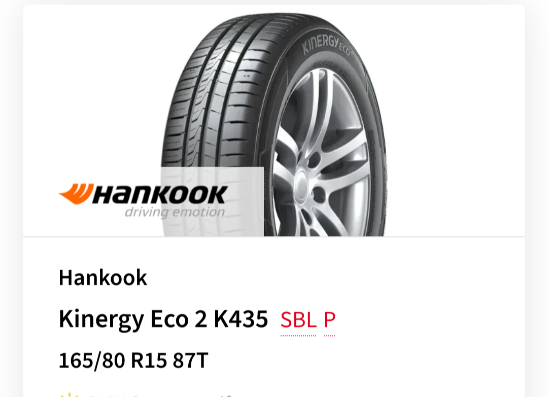

Hankook fahre ich seit Jahren. Sehr gute Nasshaftung. Das ist bei allen anderen die ich probiert habe nicht so.
