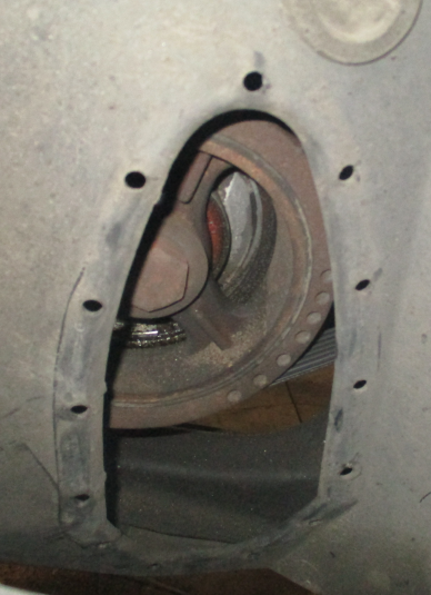

Bin ich eigentlich der einzige, der es nicht fertigbringt, diese Gummiabdeckung vor der Serviceöffnung mit seinen Gummipinökeln in den Löchern zu befestigen? Eine hab ich daher schon verloren - Straßendreck auf der Kurbelwellenriemenscheibe macht sich aber nicht so gut.
Ich hab nun eine neue gebrauchte gekauft (übrigens bei saab-parts.eu), die ich ebensowenig befestigt kriegte.
Daher hab ich die Pinökel jetzt einfach abgeschnitten, Löcher stattdessen reingestanzt und die Abdeckung mit Spreiznieten befestigt. Die halten sogar ohne die Stifte prächtig und sind so im Bedarfsfall ganz leicht herauszunehmen.
[ATTACH type=full" width="205px" alt="2024_1123_162638.JPG]279730[/ATTACH]

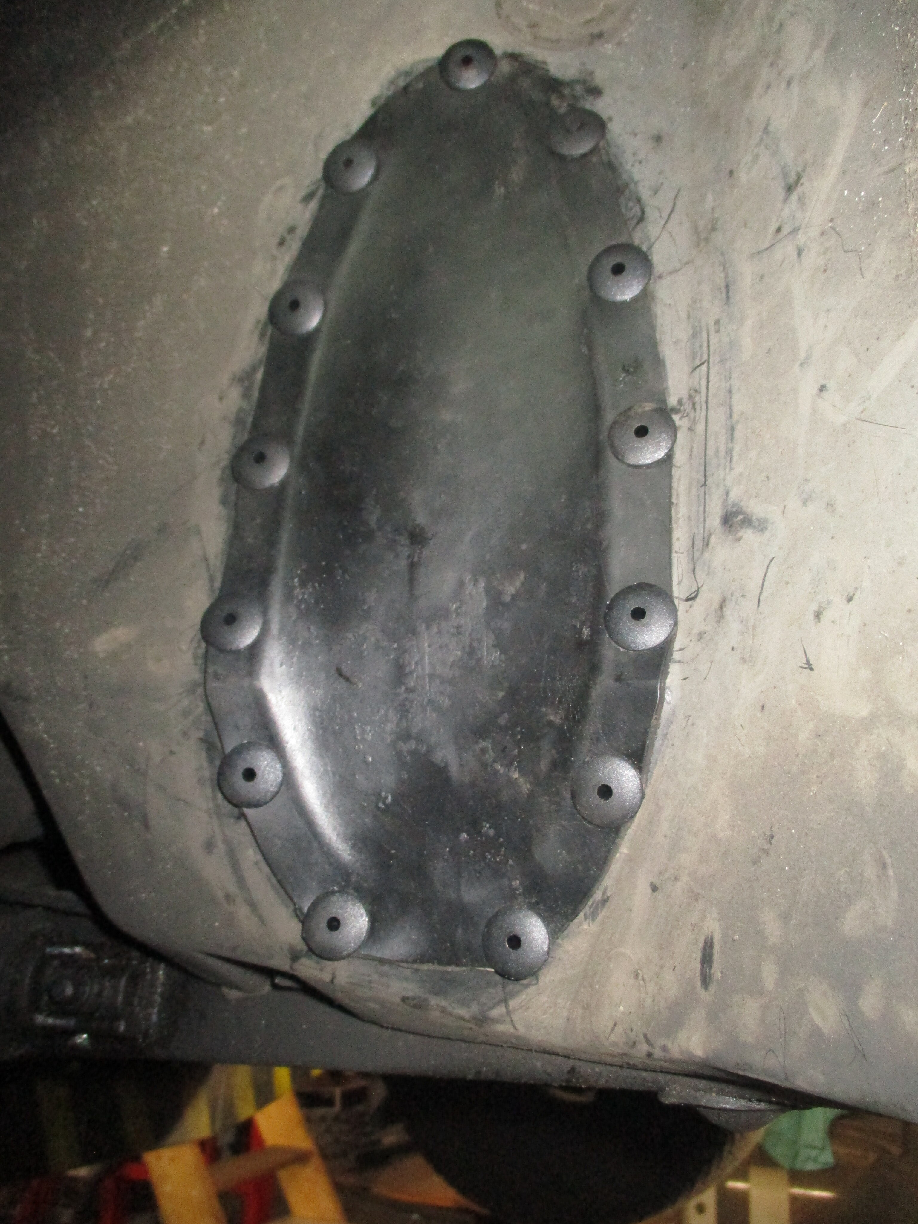

[ATTACH=full]279745[/ATTACH]
Dazu nehme ich den Innenkotflügel ab....dann klappt der Austausch auch einfacher.:rolleyes:
