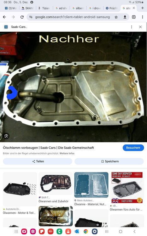

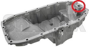

Flemming geht es um diesen Bogen um die Öffnung des Ölkanals:
Hier zur Verdeutlichung rot eingekreist - das muß mit Dichtmasse umschlossen sein.
Die Ölwanne wird mit Flüssigdichtmittel abgedichtet. Dabei muß man aber auch eine Dichtwurst rund um den Kanal vom Ölsaugrohr zur Ölpumpe anbringen. Wird - wenn man es nicht genau auf dem Schirm hat- schonmal vergessen.
Achso, die Dichtfläche um das Loch. Doch, das habe ich gemacht.
... sonst kann die Pumpe da Luft ziehen.
