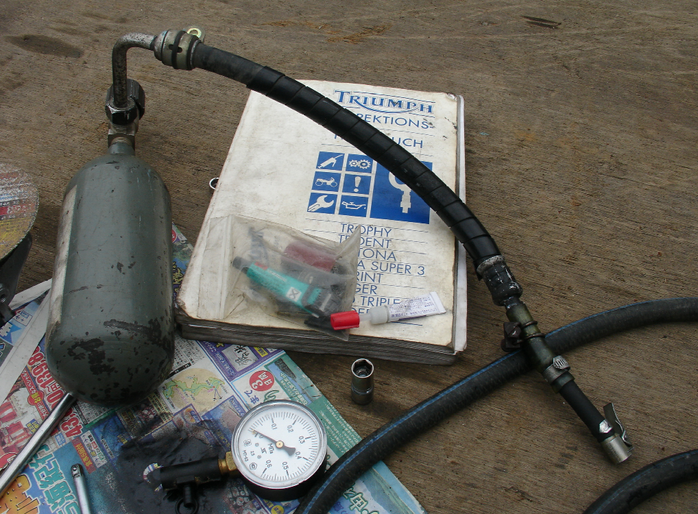

Kannst du eine Druckverlustprüfung machen? Dann hört man ja wo es hin geht.
Muss ich mal schauen, wie das geht
