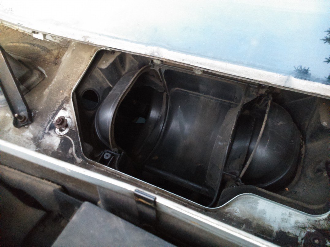

Nein, bekomme den Motor nicht ausgebaut, da ich an die hintere Schrauben nicht komme... Da eh noch der Scheibenwaschbehälter gewechselt werden muss und dazu wohl die ganze Stoßstange demontiert werden muss, bringe ich ihn nochmal zu meinem Saab - Schrauber... Aber vorher öffne ich die Jalousie wieder etwas, damit etwas Frischluft reinkommt und nicht alles beschlägt...
Nochmal: Die Jalousie muss soweit wie möglich zu. Ist ein Leitblech, die die kalte Aussenluft zum Innenraumgebläse leitet. Im offenen Zustand (von Innenraum betrachtet) verschließt die Jalousie die Ansaugung von außen. Halb offen strömt die kalte Luft von draußen am Gebläse (und Wärmetauscher) ins Armaturenbrett. Deswegen die kalten Füße...
Daher, wie [mention=2503]Flemming[/mention] vorschlug, der Fix mit Panzertape: Jalousie soweit wie möglich zuziehen, den Restspalt mit Panzertape überbrücken und zukleben. Sollte, zumindest eine Weile, funktionieren.

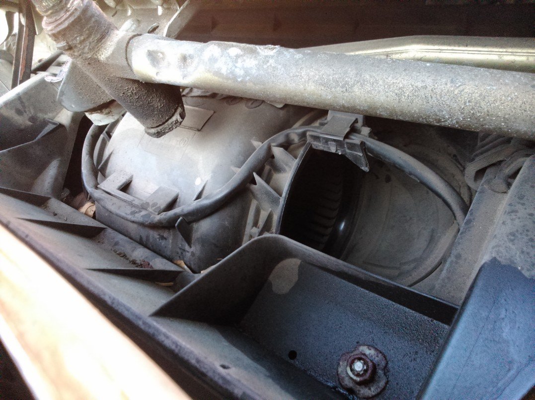

Das Bild aus dem WIS in #4 zeigt links und rechts des Lüfters Klappen, die von Hebeln gesteuert werden, während deren Bewegung in dem Video, das in https://saab-cars.de/threads/jalousie-neben-dem-gaspedal-umluftklappe.61279/post-1185125 verlinkt ist, zeigt, dass die Klappe offenbar zur Seite bzw. nach oben weggefahren wird.
Ich denke mal wir reden hier von den 2 Halbschalen die links und rechts an den Lüftermotor herangefahren werden Oder?

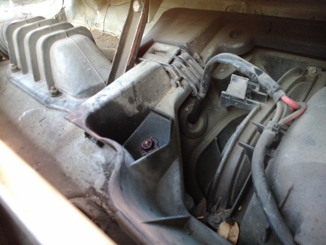

Siehe Bilder.

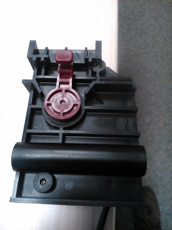

Der Fehler liegt wahrscheinlich an dem roten Hebel, welcher sicherlich gebrochen ist. War bei mir so.
Der Hebel läuft normalerweise in der weißen Schiene und betätigt das Gestänge für die Klappen.

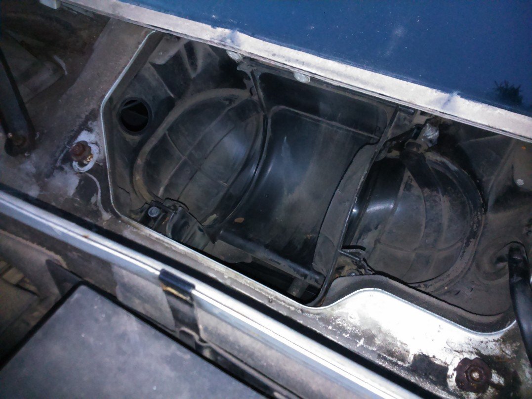

Danke, war vorhin mal draußen, aber da ist gerade nicht vernünftig dran zu kommen. Nur den Begriff Jalousie sollten wir hier wohl streichen. Die sehen von unten zwar so aus als wenn es mehrere gebogene Lamellen wären, aber ich denke das täuscht und es sind nur die Stufen in den Halbschalen. Meine steht gerade gut 1cm offen, lässt sich aber auch nicht ohne Gewalt bewegen. Dann weiß ich ja jetzt was ich noch zu tun habe. THX.

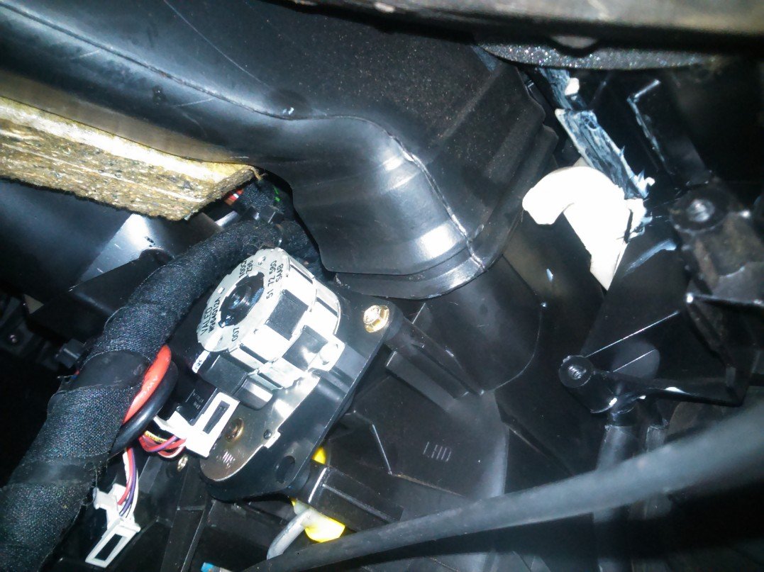

War mal wieder am Wagen, heute mit Strom und Tech. Die Luke stand auf der Fahrerseite einen Finger breit offen. Ich wollte sehen ob die sich überhaupt noch bewegt und habe die per Tech direkt angesteuert. Ganz auf Umluft und die Luke fuhr ganz auf. Umluft aus und wieder 1-2cm Spalt. Hm. Aber immer fest, ohne Gewalt nicht zu bewegen. Nach der 2. Im oder 3. Bewegung meinte ich ein leichtes Knackern vernommen zu haben. Noch drei, viel mal gefahren und die Luke geht wieder ganz zu. Und was ich dabei auch festgestellt habe: wenn da noch ein Spalt von 1-2cm zu sehen ist, dann ist das nicht der Weg, den sie noch zu fahren müsste, die muss noch viel weiter fahren. Sprich die steht dann gerade mal in etwa auf Mittelstellung.
Du hast aber nicht festgestellt, was da geknackt und die Bewegung behindert hat?
Funktioniert sie demnächst vielleicht gar nicht mehr, weil ein verklemmtes Gestänge jetzt nachgegeben hat...?! :eek:
So is. Momentan fährt das wie es soll. Ich werde wohl noch von der Beifahrerseite mal dem Antrieb ausbauen. Heute Pixelfehler und klebende Tasten behoben. Das sind aber Nebenkriegsschauplätze.
