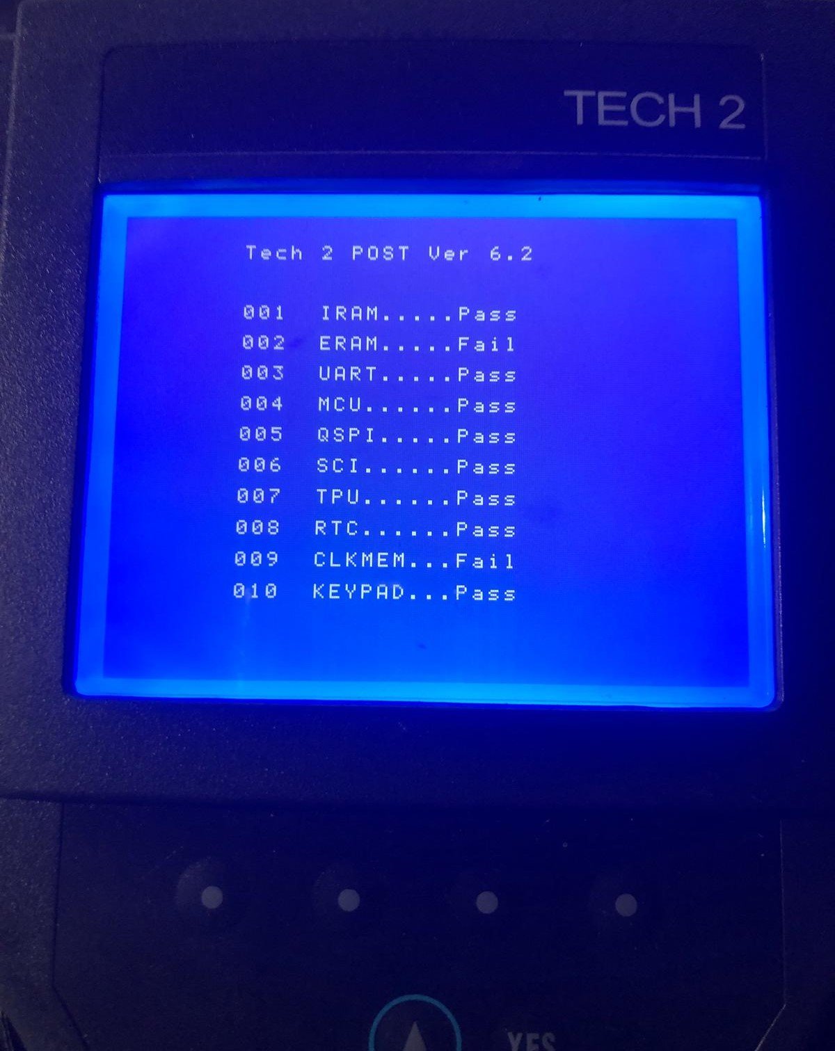

Mein Tech2 hat sich leider verabschiedet. Fährt nicht mehr hoch und zeigt die Meldung wie auf beigefügtem Bild. Danach verschwindet die Schrift und das Tech2 läßt sich nur noch ausschalten.
Ist der ERAM Fehler auf eine defekte PCMCIA Karte zurückzuführen?
Kennt sich jemand damit aus und kann mir weiterhelfen.
Der CLKMEM Fehler ist erst nach Tausch der leeren internen Batterie aufgetaucht. Vorher war der RTC Fehler da, der allerdings keine Beeinträchtigung auf die Funktion hatte.
….so wie ich das in einem anderen Forum gelesen habe, scheint der Fehler bei der Karte zu liegen
Hast du keine zweite Karte zum Testen?
Ich habe zwei Karten (148.000 und 44.000). Mit Beiden funktioniert mein Gerät nicht. Die 148.000er hat aber in einem geliehenen Gerät funktioniert.

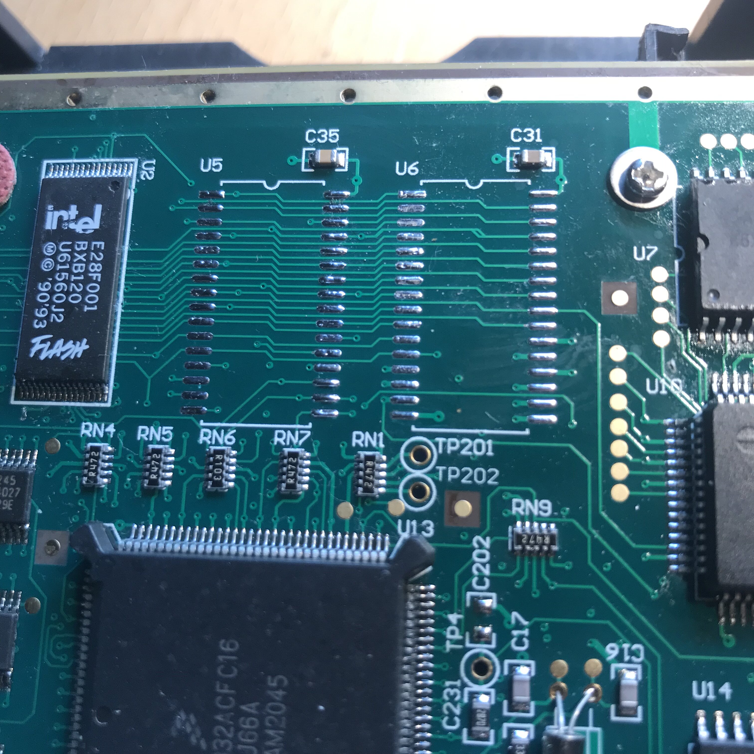

Zum ERAM findet sich wenig. Außer mal das es external RAM heiße solle. Irgendwo mal der Hinweis, dass jemand den Fehler durch Nachlöten des PCMCIA-Sockels (der für die Karten) beheben konnte.
Der Sockel wäre auch mein erster Kandidat...also das Ding mal aufschrauben, Lötkolben schwingen und schauen obs besser ist.
Danach gehts wieder mit den RAM-ICs...kann man beim Tech2 prinzipiell noch mit dem Lötkolben machen, würd ich persönlich eher mit Heißluft machen bzw. machen lassen.

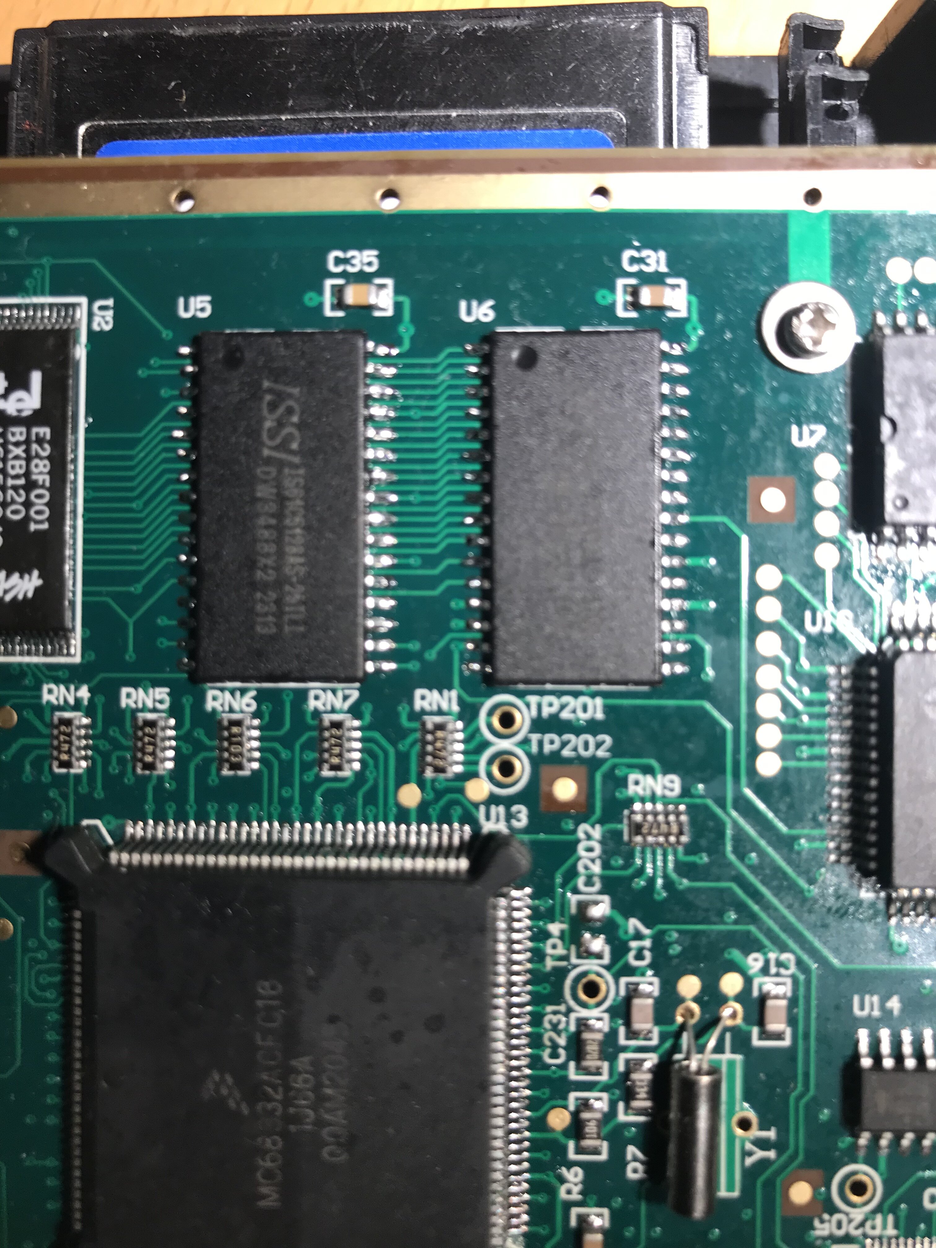

ERAM = RAM auslöten und neuen reinlöten, dann funktioniert das wieder.

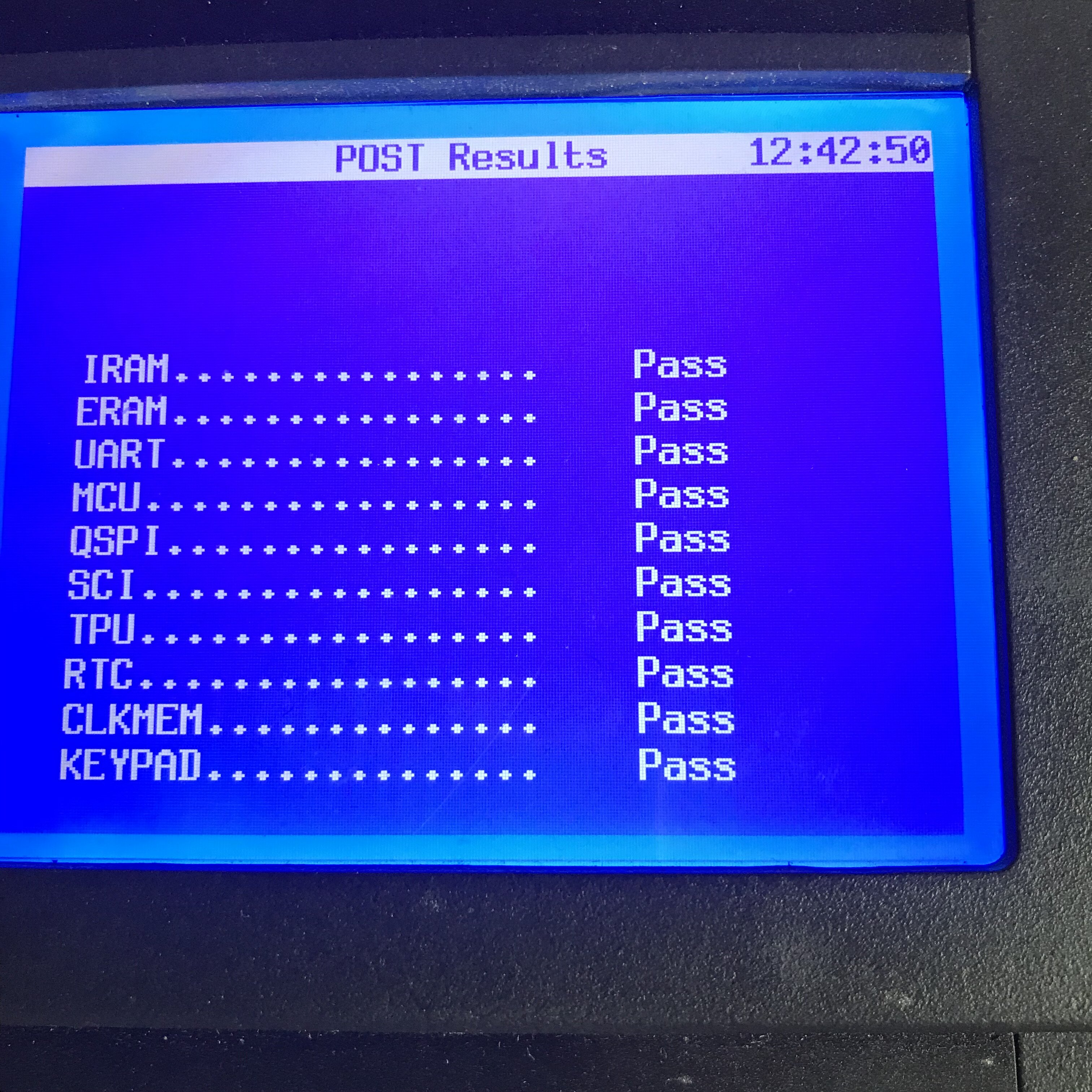

Läuft wieder dank der Hilfe eines hilfsbereiten Forumsmitglieds.
Schön, dies zu hören (bzw. zu lesen). Wie wurde die Ursache behoben?
Habe alten Speicher ausgelötet und durch neuen Speicher ersetzt.
Wer Bedarf hat. Kann ich machen. Habe jetzt noch 8 weitere Speicher am Lager.
Ersatztyp von Mouser
IS61C5128AS-25TLI
ISSI SRAM 4M (512Kx8) 25ns
IMG_4998.thumb.jpeg.3c55a9489740f7c1fdc4a6424216e021.jpegIMG_5003.thumb.jpeg.f52d6d642c9424fee25fb1d1e707825c.jpeg

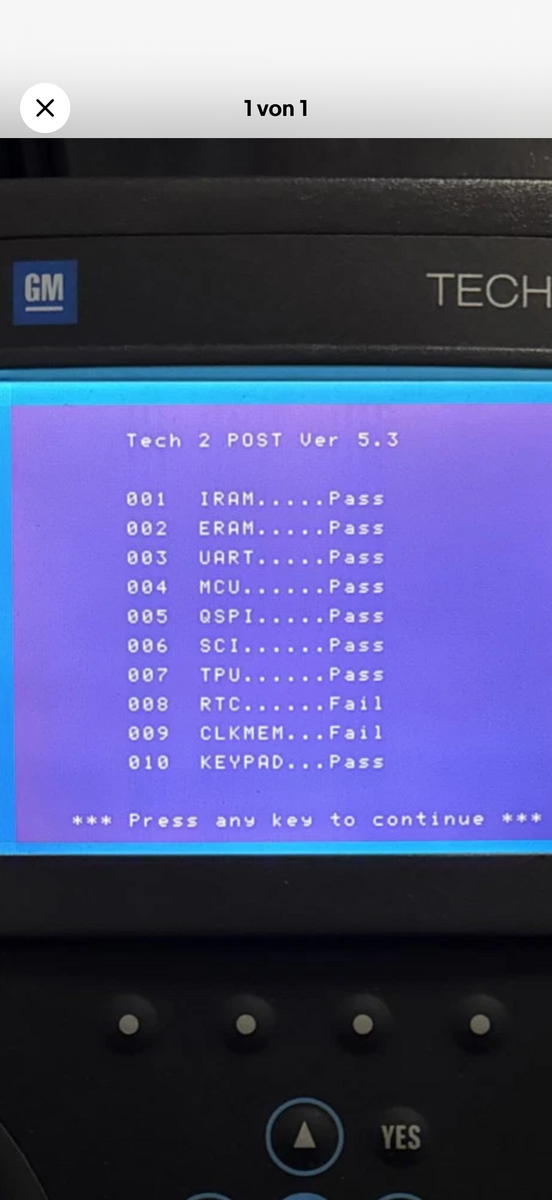

Einen Schönen guten Abend, Habe bei meinem tech 2 die beiden fails. Wenn wer weis was man da machen müsste, das es wieder geht, kann sich bitte gerne melden würde mich sehr freuen

Wie schon auf Deine PN hin geschrieben: Erstmal öffnen und nach der Batterie schauen.
Außerdem führt die G..gle-Suche nach "tech2 rtc batterie" u.a sehr schnell zu https://www.astra-g.de/forum/astra-g-technik/pflege-wartung-werkzeug/65642-gm-tech2-display-defekt-nach-batterie-wechsel, womit meine drigende Vermutung zum Vorhandensein einer RTC-Batterie ja schon mal bestätigt ist.

Uhm, muss man da was machen? Ich hab den Fehler auch schon ein paar Mal gesehen, dann ging nur die Uhr nicht mehr richtig. Ist das bei deinem anders?
Am 12.10.2025 um 12:53, Flemming hat gesagt:
Schwer zu sagen ob im RTC Speicher relevante Daten abgelegt werden.
RTC Fail an sich ist unkritisch. Im Tech2 Selbsttest Menu kann man sich das Ergebnis erneut anzeigen lassen und da ist es immer ok.
Eventuell liegt das am RTC Chip selbst der beim Einschalten zu langsam reagiert. Ich kenne schon zwei Varianten: das originale 16 Pin IC und ein 8 Pin IC auf einer Adapterplatine.
Vielleicht liegt es an der jeweiligen Ausführung.

PS: Welche Karte / Software hast du eigentlich stecken? Die für vor Bindestrich-Modelle, also 44.000? Dann solltest du das Datum mal 20 Jahre zurück stellen.
