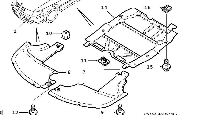

Grad mal schnell ins EPC geschaut:
Article : Geräuschabschirmung PartNo : 4922464 Usage : 1998, DIESEL, NLS-USE 4922779
Article : Geräuschabschirmung PartNo : 4922779 Usage : 1999-2000, DIESEL
Article : Geräuschabschirmung PartNo : 4922779 Usage : 2001-2002, DIESEL
Die Abdeckung vor den Rädern rechts und links in den Radkästen hat aber nichts mit der "Geräuschabschirmung" zu tun.
Im Post #1 ist ja der Ausschnitt zwischen Rad und Kotflügel/Frontschürze zu sehen. Das wären die Teile 7 und 8.
