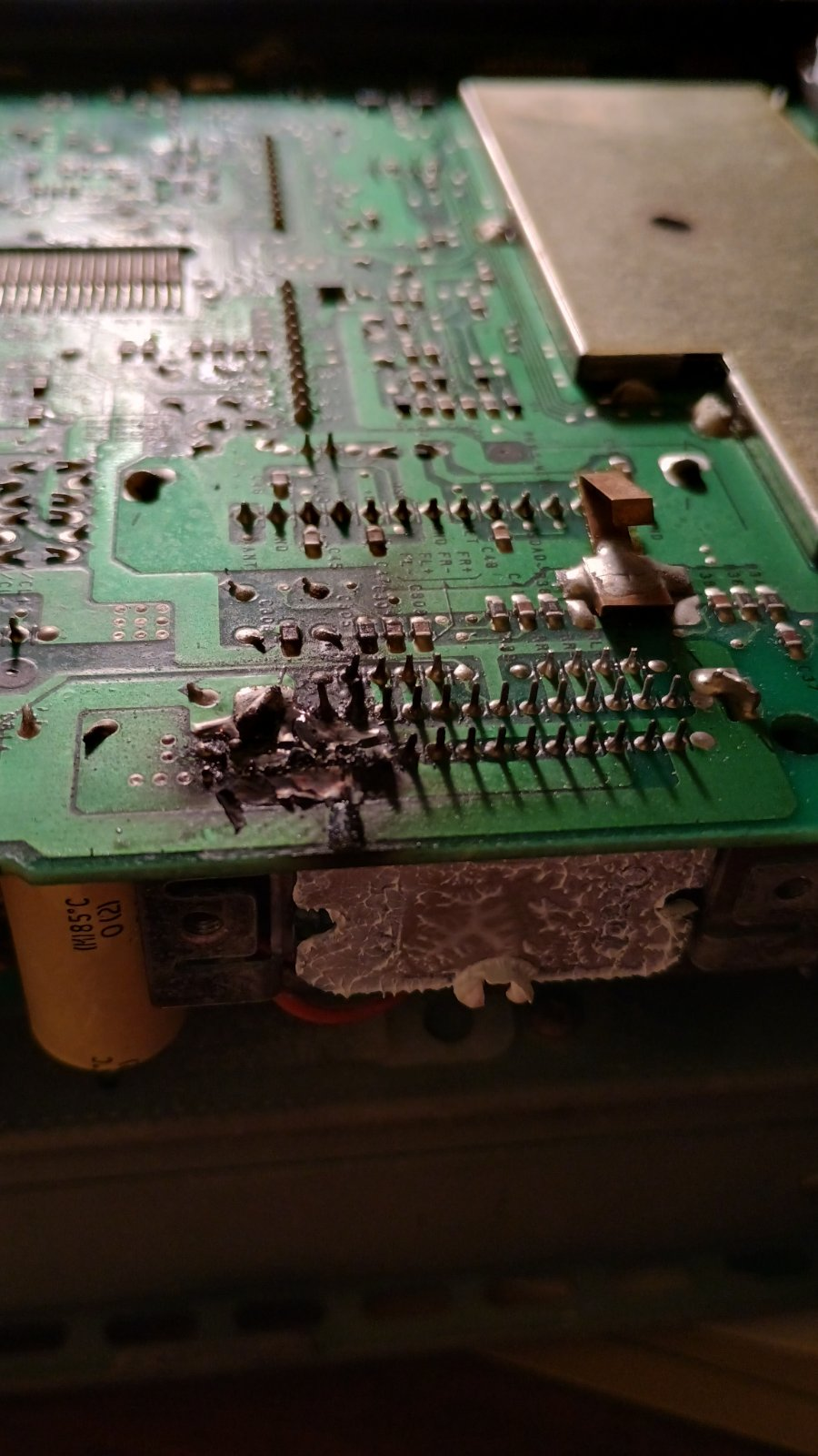

Moin,
in meinem 9-3er der paar Tage nicht bewegt wurde, hat es gestunken, einziges was nicht funktionierte war das Radio.

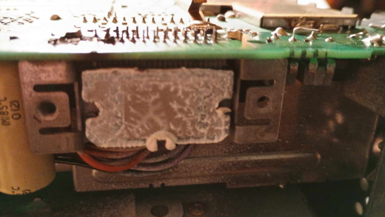

Heute (2 Wochen später) hatte ich Zeit das Radio auszubauen. Kann mir jemand sagen welches Teil das ist?
Grüße
Boris
Sieht nach der Endstufe aus. Und vermutlich nach einem wirtschaftlichen Totalschaden. Verbranntes Platinenmaterial ist nicht mehr richtig isolierend.

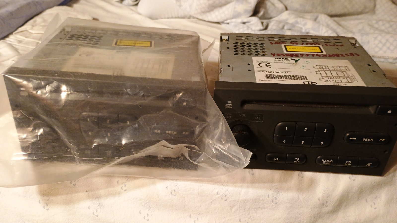

OK, Ersatzradio habe ich. Muss nur den Eprom tauschen.

Diese Monolite sterben schon mal einfach so. Gerne auch mal so, dass dann die volle Gleichspannung am Ausgang anliegt und den (Bass-) Lautsprecher killt.

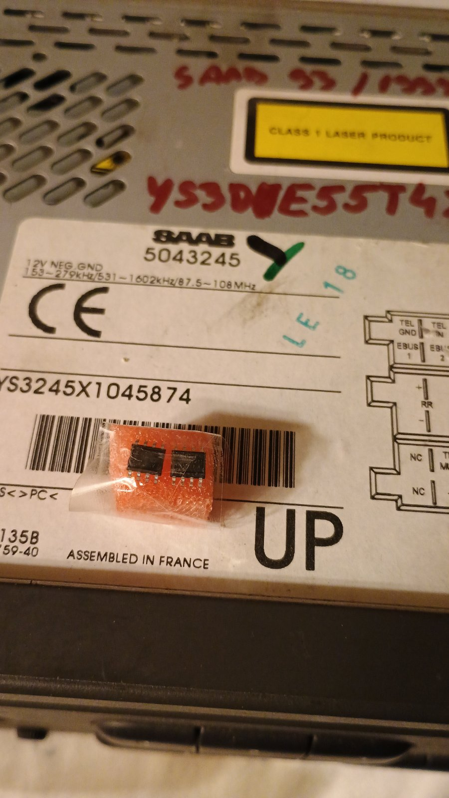

Freund hat das originale Eprom kopiert, aber hat Probleme mit der Erkennung der neuen Ebay Eproms (sein Lesegerät sieht sie nicht).
