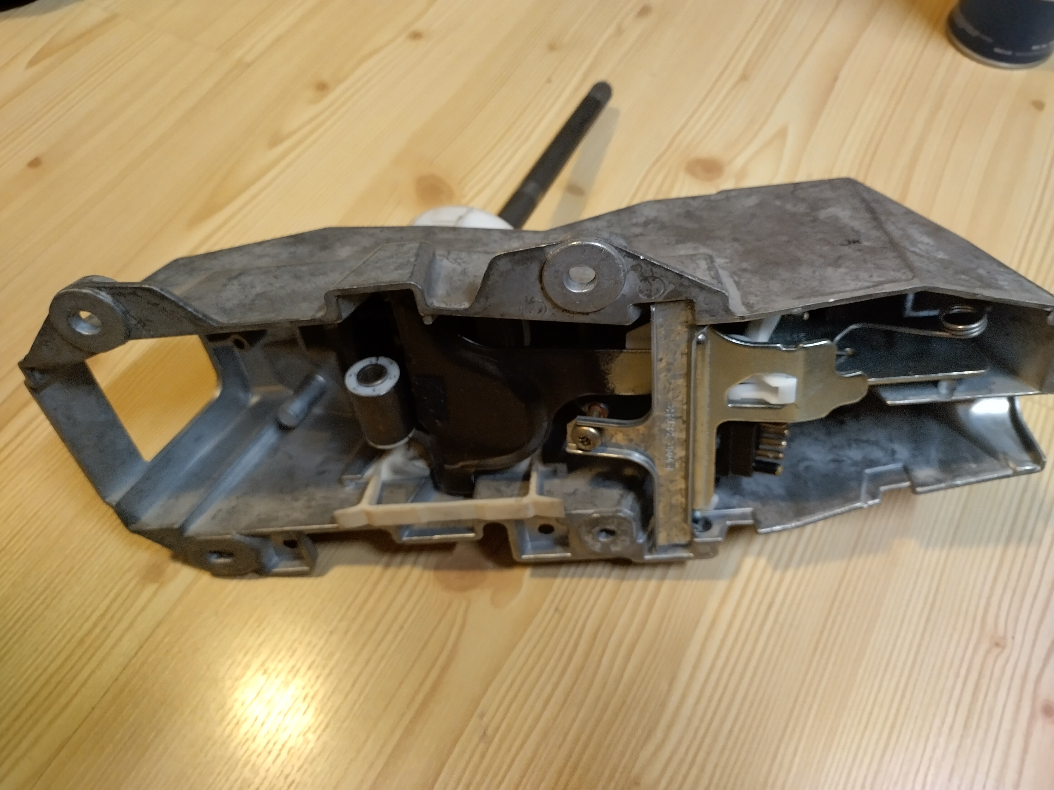

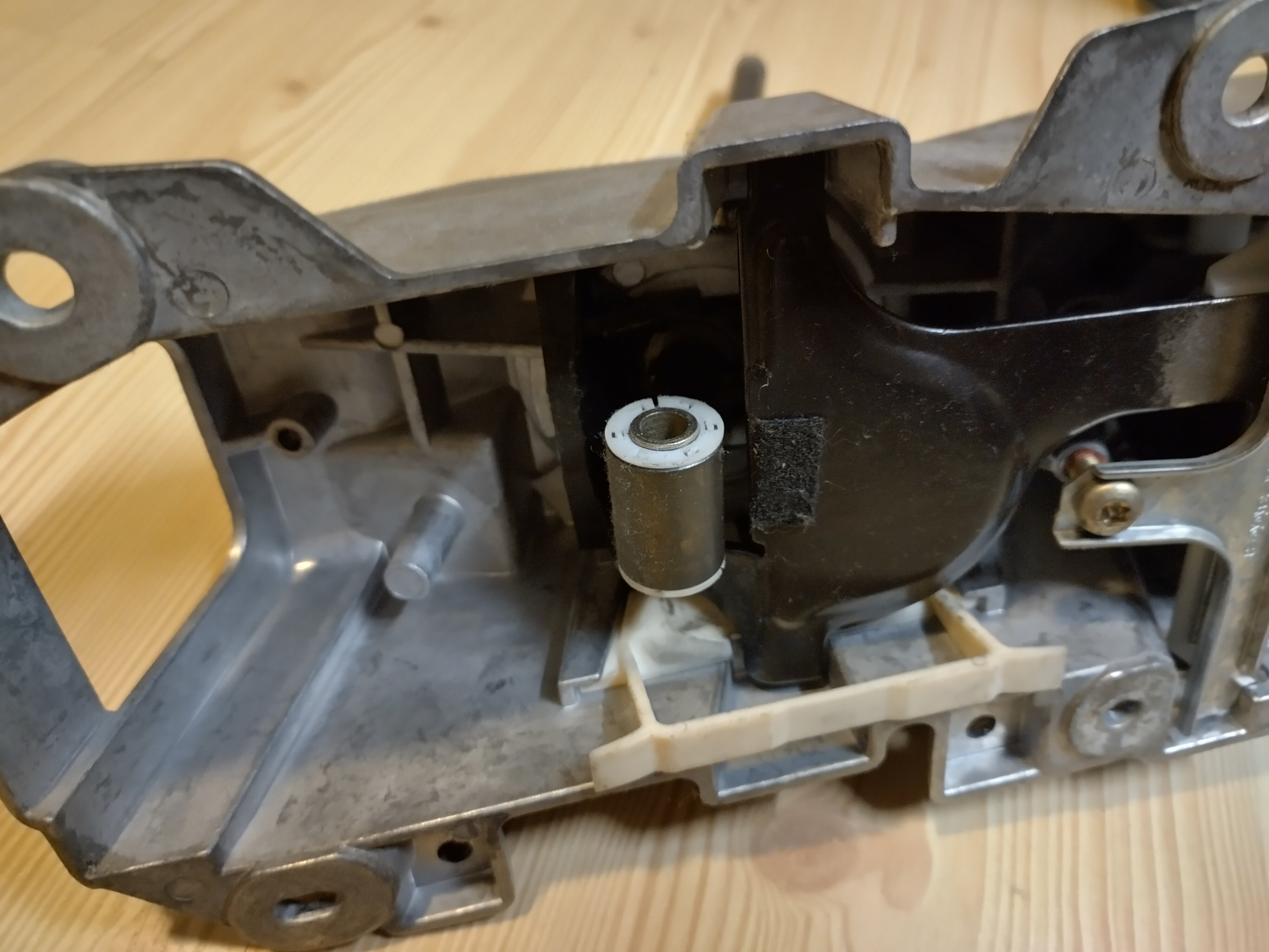

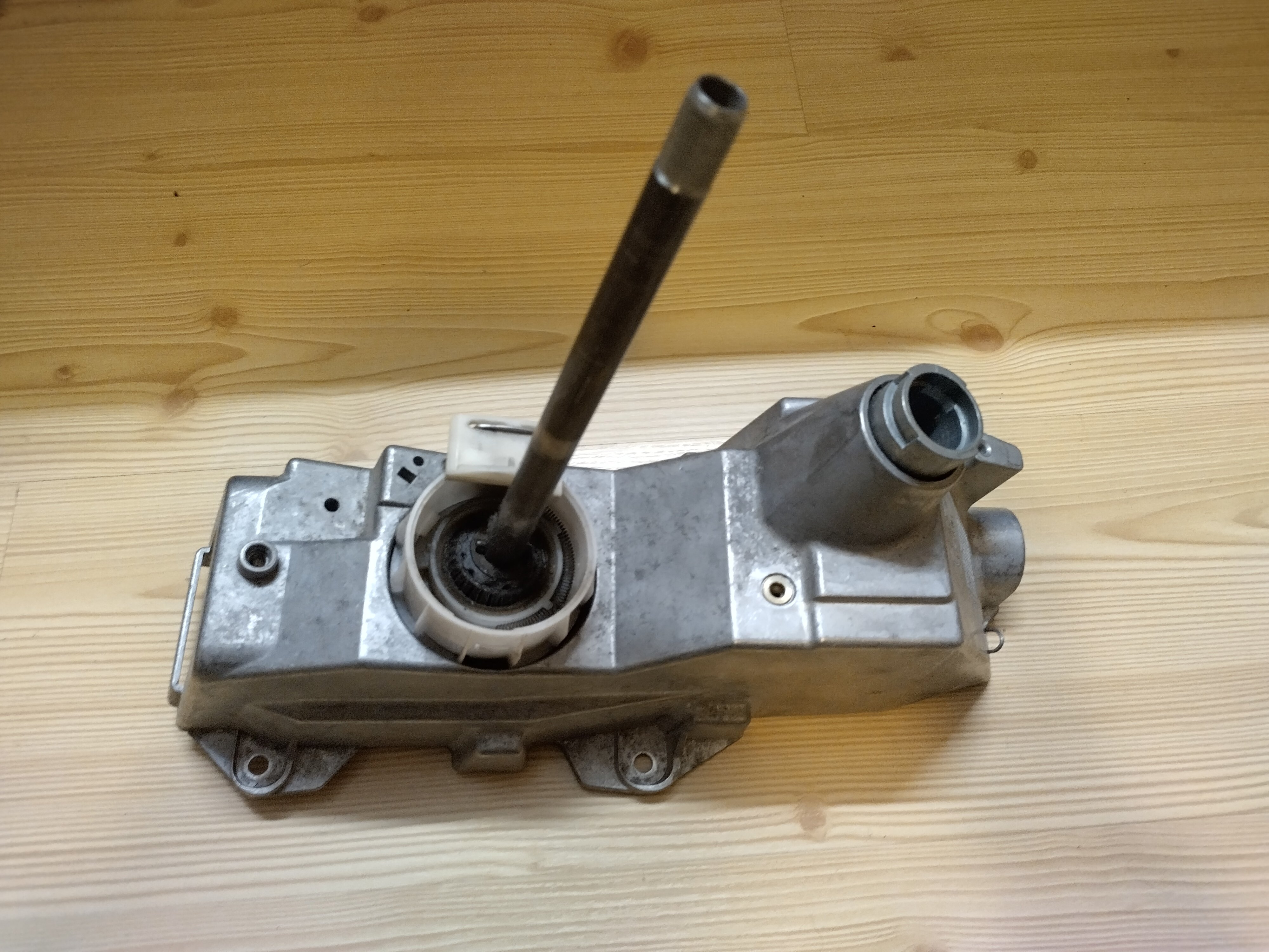

Wenn du den ganzen Schaltknüppel wechseln möchtest, kommst du um den Ausbau der gesamten Konsole nicht herum.
Also müßte man zunächst die ganze Mittelkonsole / Plastikverkleidung ausbauen. Und dann kann man die Metallkonsole ausbauen, nachdem man dann noch unten das Schaltgestänge vom Knüppel getrennt hat (da geht quer eine Schraube durch).
Fotos einer ausgebauten Konsole anbei.

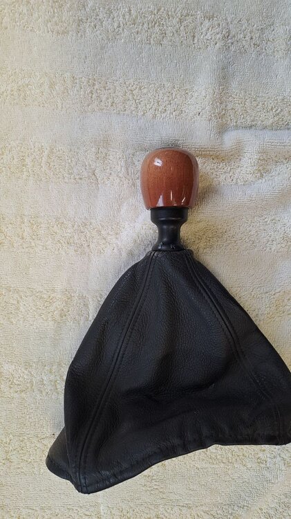

Hi Erik,

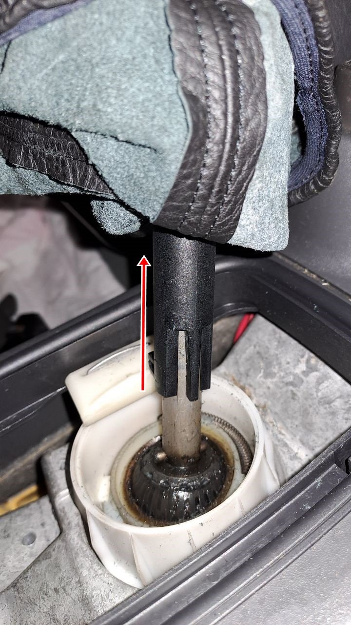

ich möchte nur den den Schaltknauf mit dem Kunstoff-"Rohr", siehe Foto, von der Metall Schaltknüppel-Stange abziehen,
hab das gebrauchte Teil auch so bekommen, muss also irgendwie machbar sein..😒

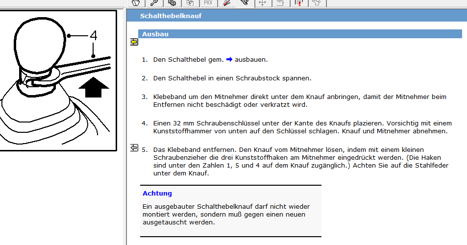

Ich meine, das ist so auch im WIS beschrieben (wenn auch am ausgebauten Knauf im Schraubstock), wobei gesagt wird, dass das Wiederverwenden des alten Knaufs nicht möglich ist.
Genau so hatte ich das noch im Kopf. Demontag nur zerstörerisch vorgesehen.
Ja und nein. Beschreibung war ja oben schon verlinkt. Und wenn man unter den Teil zum Freigeben des Rückwärtsgang oder auf den 32 Schlüssel einen Ring legt, dann gehen die Schläge nicht auf den Mantel von Griff sondern werden an das weiße Innenteil weitergeleitet. Und das ist nur mit Kraft auf die Stange aufgepresst. So meine Erinnerung.

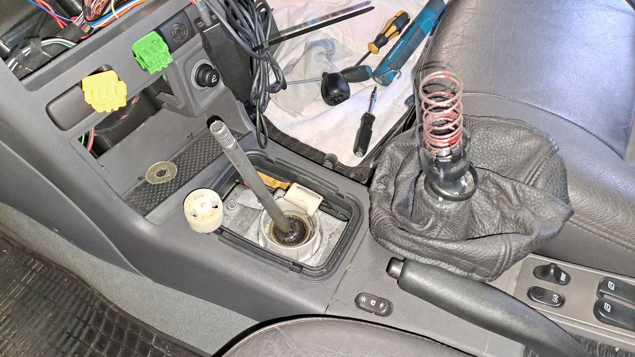

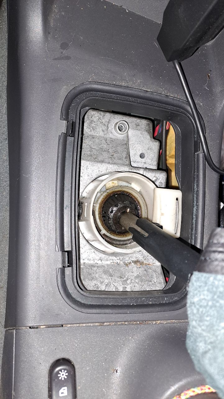

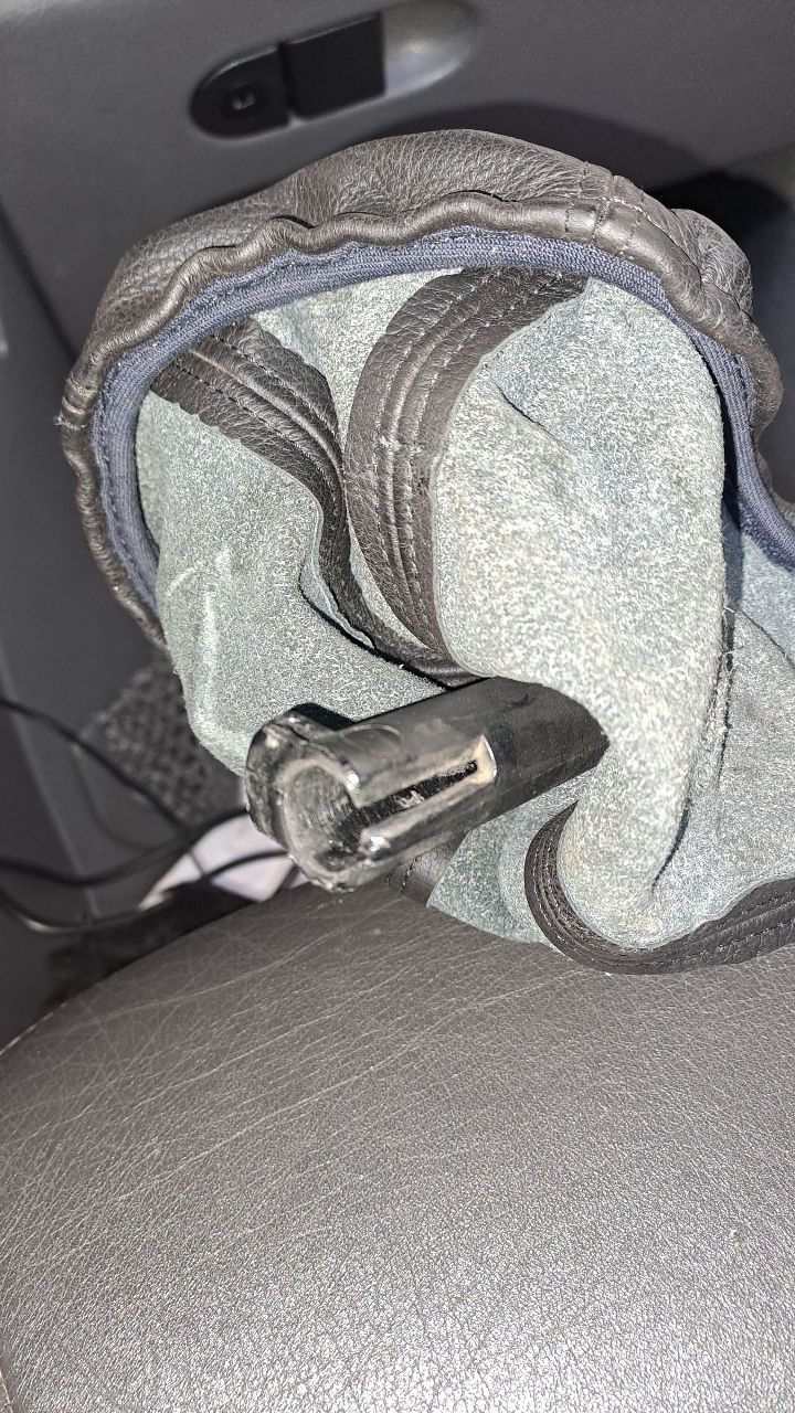

auf dem aktuellen Foto habe ich nochmal das Problem gezeigt, habe den Schaltknauf mit Manschette und Kunststoffrohr bekommen, dies sitzt auf dem Metallschaltknüppel, das möchte ich wechseln. Habe gerade den Tipp vom Verkäufer bekommen, dass wohl mit einem ordentlichen Ruck nach oben klappen sollte.... ich probiers und berichte...
Hm, da der neue zu verwendende Knauf auf einem Schalthebel montiert ist, bleibt natürlich das Risiko, ihn bei der Demontage so zu beschädigen, dass er sich nicht mehr (einwandfrei) wiederverwenden lässt.
Der beschriebene "kräftige Ruck" wäre das Manöver mit dem Maulschlüssel, wie es im WIS beschrieben ist, wobei aber nicht das gezeigte schwarze Rohr vom Hebel gezogen wird, sondern nur der eigentliche Knauf.

Geschafft! Mit der "Maulschlüsseltechnik", ging nach 3 x mit dem Hammer nach oben gegen den Schlüssel geschlagen runter.
Neuer Knüppel ist noch nicht drauf, aber was mir jetzt auffällt, ist dass der Zündschlüssel sehr schwer zu drehen geht, die Wegfahrsperre wird ja quasi durch das Einlegen des Rückwärstgangs akiviert, das funktioniert auch, aber drehe ich den Schlüssel nach links zum Abziehen, geht das recht schwer... ist ev. ein Zusammenhang mit der Schaltknüppelaktion denkbar?
