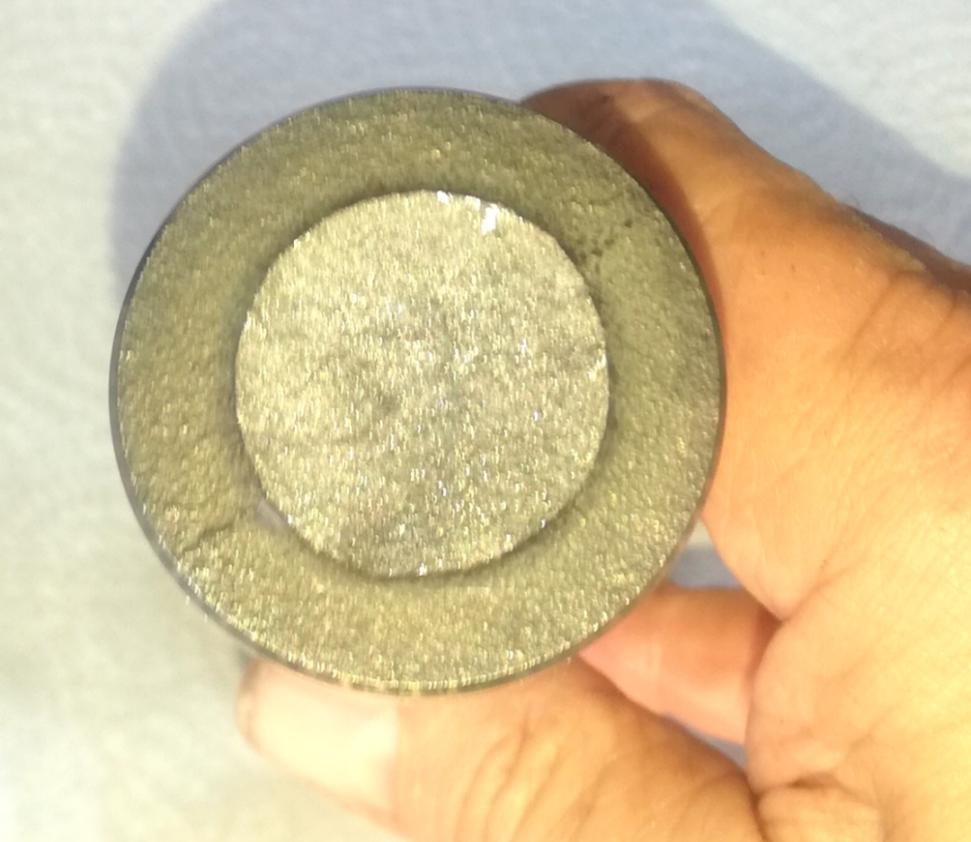

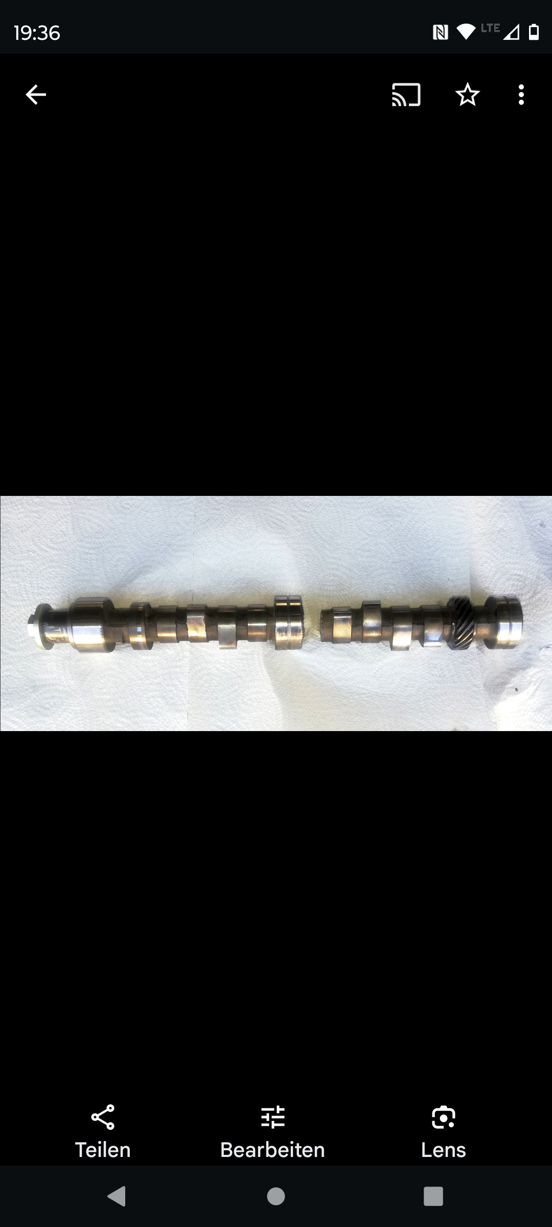

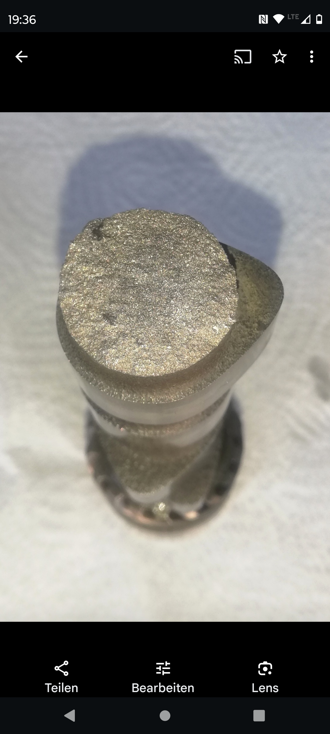

Kann trotzdem beginnender Verschleiß am Ausgleichswellenlager sein oder auch an einem der Nockenwellenlager. Da ist dann die Nockenwelle gebrochen. Hatte ich auch schon einmal.

Das habe ich leider anders erlebt. Bei genau den Werten ist bei dem Motor von dem ich oben sprach nach 500KM weiterfahren die Nockenwelle gebrochen. Keinerlei Anzeichen vorher. Die Kiste blieb stehen und aus. Durchaus möglich dass es auch länger dauert als 500 km👋

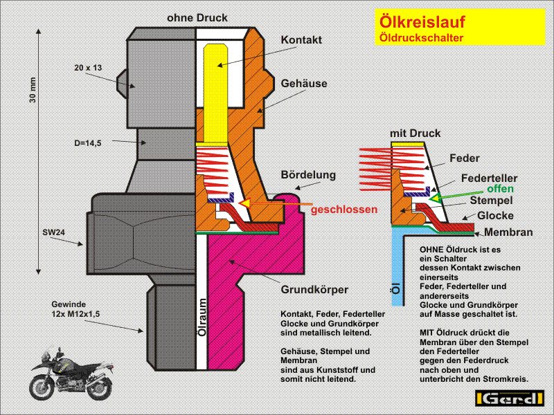

Da das Thema aber schon sensibel ist, würde ich es im Auge behalten - so gaaaanz viel „Luft“ zum Wohlfühlen ist da nach unten nicht. Also wenn ich bei meinem 96 den Vergaser einstelle, dann gehe ich mit der Drehzahl auf ca. 400 bis 500 1/min herunter - die Warnlampe kommt dann noch nicht.
Soweit ich es verstanden habe, schaltet der Öldruckgeber bei abfallendem Druck das Lämpchen bei 0,2 bar an…bei Erhöhung erlischt es oberhalb von 0,5 bar dann wieder.
Ein Öl - und Filterwechsel und die Überpüfung der Ölsorte können ggf. auch hilfreich sein. Das wären noch einfach umzusetzende Maßnahmen.
Bei meinem 900 hat einmal nach langer Standzeit bei einem allerdings etwas anders gelagertem Öldruckproblem eine Motorspülung Wunder gewirkt.
Vielleicht hältst Du uns ja wie angekündigt ein wenig auf dem Laufenden.
Bearbeitet von herberto96
Soweit ich es verstanden habe, schaltet der Öldruckgeber bei 0,2 bar das Lämpchen an…bei 0,5 bar erlischt es dann wieder.
Eher nicht - wenn da für den Öldruckschalter ein Bereich angegeben ist, dann ist das ein Toleranzbereich von - bis, in dem die Lampe bei Unterschreiten des Wertes angeschaltet wird.
Ich dachte immer, das sei die Hysterese…
Ah, ich versteh, was du meinst. Aber das würde doch keinen wirklichen Sinn ergeben, außer dass es evl. Flackern der Lampe unterdrücken könnte. Ich ging immer davon aus, dass das einfach ein Toleranzbereich des Wertes ist - kann mich aber irren.
Soweit ich weiß, ist der Schaltpunkt leicht unterschiedlich - je nach dem, ob sich der Druck von niedrigeren oder von höheren Werten annähert.
Das damit ein ein Flackern verhindert wird, wäre eine gute Erklärung.
