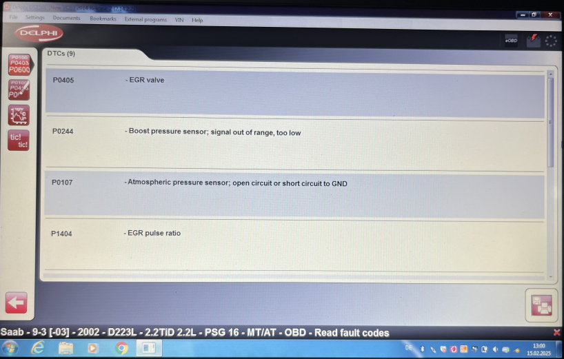

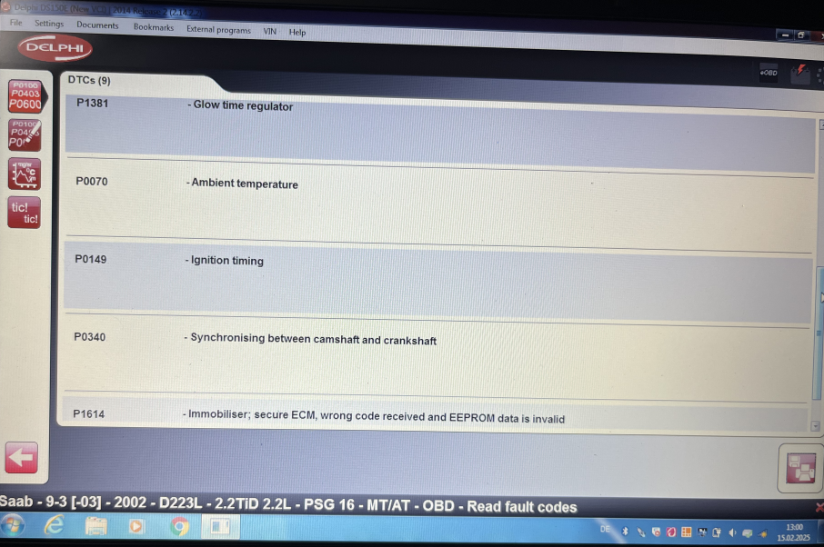

Folgende Probleme werden über OBD ausgegeben:
P0244 Boost Pressure Too Low. Mechanical Fault.
-> Druckverlust zwischen Turbo und Intake oder Turbo mechanisch defekt

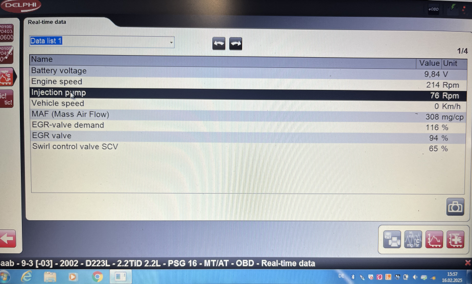

P0340 Crankshaft Syncropulse For Dieselpump Defective
-> Kurbelwellensensor Fehler? Allerdings spricht dagegen, dass die Echtzeitdaten über OBD eine Motordrehzahl von ca 200 beim Starten zeigen. Also müsste der KWS in Ordnung sein.
P0405 EGR Valve Feedback Circuit. Too Low. und
P1404 EGR Valve PWM Signal Circuit. Open Circuit.
-> stelle ich von der Prio zurück, weil er auch mit kaputtem AGR anspringen müsste
P0107 Manifold Absolute Pressure Sensor Circuit. Open / Short to Ground.
-> resultiert eigentlich auch nur in weniger Leistung. Müsste damit anspringen. Prio niedrig
P0149 Injection Timing Control Malfunction. Injection too Early.
-> Dieselpumpe kaputt? Aber ohne Tech2 kann ich nicht feststellen was daran genau defekt ist. Das Ding ist ja komplex.
P1614: Wrong code exchange between TWICE and PSG16. Ignition switch in starting position.
-> Transponder Fehler. Also Wegfahrsperre. Das könnte in meinen Augen der Hauptgrund sein für das Nicht-Anspringen. Zig mal Öffnen gedrückt bei Zündung ein, und abschließen aufschließen hat alles nicht geholfen. Beide Schlüssel probiert. Zentralverriegelung über FOB arbeitet übrigens einwandfrei mit beiden Schlüsseln.
P0070 Ambient temperature sensor defective.
-> wen interessiert's? Reicht jetzt auch.

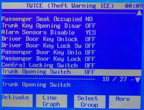

Erst mal WFS mit Tech2 angehen.

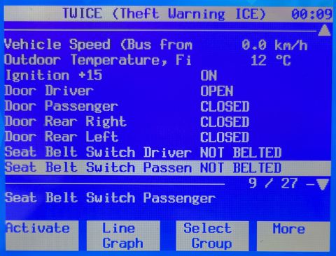

Tech2 dran gehangen und beide Schlüssel neu eingelernt mit tausendmal öffnen drücken bis Seat Belt blinkt. Hat aber nichts gebracht.

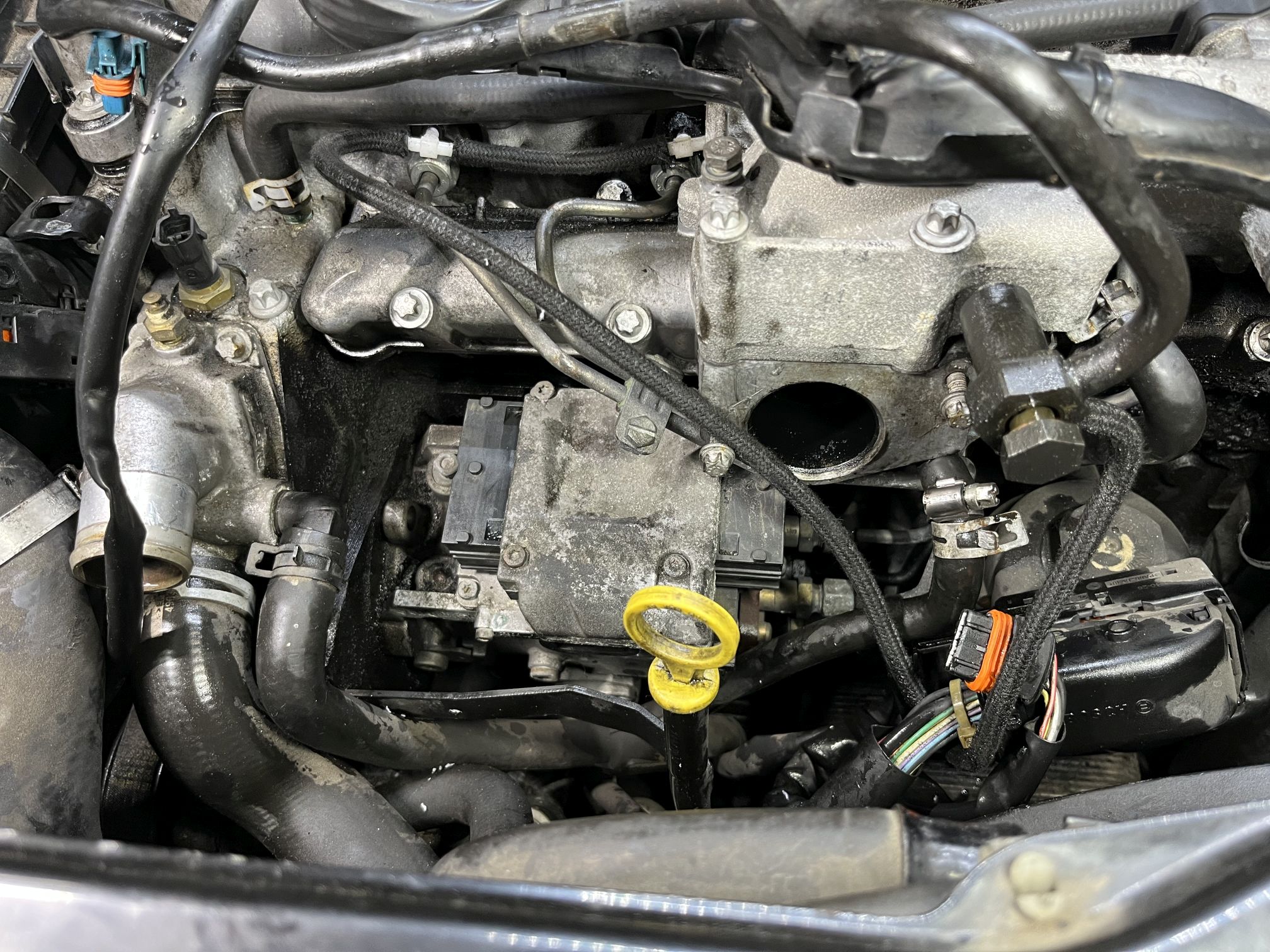

[mention=2497]kd23se4[/mention]: Die Pumpe sieht aus als wäre sie schon immer mit dem Motor verbunden gewesen. Ist ja auch ein wahnsinniger Aufwand diese zu tauschen.

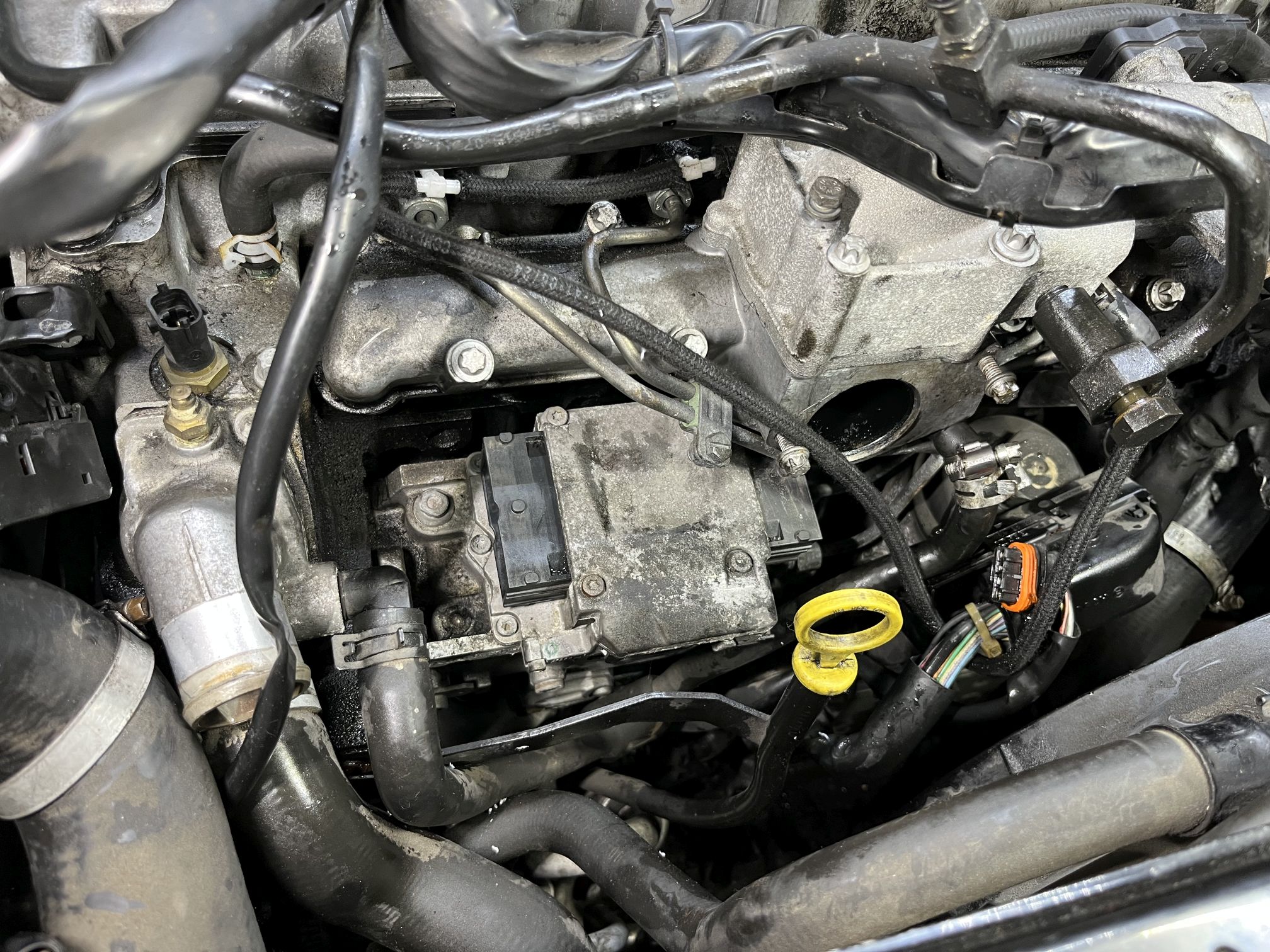

Ich werde jetzt "nur" das Steuergerät abbauen, um es der Firma MiroTronics zu schicken. Hier 2 Fotos vom aktuellen Ausbauzustand. Ich habe ein bisschen was aus dem Weg geräumt, hautpsächlich das EGR Valve.
Ich soll ja sowieso nur das Steuergerät, und nicht die mechanische Pumpe einschicken. Da wäre es ziemlich sinnlos den ganzen Riemen und Ventildeckel und alles abzubauen. Es gibt 2 Videos dazu wenn man nach "VP44 PSG 16" sucht, bei denen man gut sieht, wie lediglich das PSG 16 Steuergerät oben abgeschraubt wird.

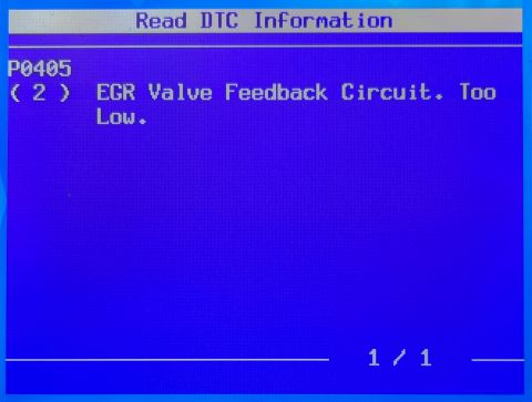

Das reparierte PSG16 Diesel Hochdruckpumpen Steuergerät ist von MiroTronics zurück gekommen. Alles wieder eingebaut, mit Tech2 alle Fehler gelöscht und Startversuch.
Jetzt kommt nur noch P0405 EGR Valve Feedback Circuit. Too Low.
Also erst mal positiv, dass die unzähligen Fehler tatsächlich von diesem Steuergerät verursacht wurden und jetzt weg sind.
Aber da er immer noch nicht anspringt und die Reparatur 300€ gekostet hat, bin ich jetzt enttäuscht.
Dieser EGR Fehler kann nicht der Grund sein dass er nicht anspringt. Und wenn kein Diesel gefördert würde, hätte ich sicher einen entsprechenden Fehlercode im PSG16.

KWS: Neuer KWS ist heute angekommen, eingebaut, keine Änderung. Man sieht auch in den Echtzeitdaten vom Tech2, dass der Motor bei etwas über 200U/min dreht. Das sieht mir plausibel aus.

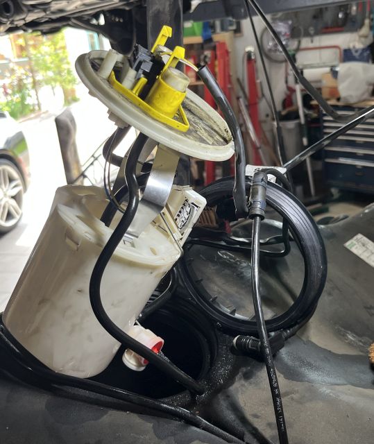

Ich habe den Diesel Rücklauf geöffnet und festgestellt, dass überhaupt nichts raus läuft beim Startversuch. Also habe ich unter der Rücksitzbank gemessen am schwarzgrünen Draht. Dieser hat bei Zündung 12V. Also dachte ich, die Pumpe im Tank sei defekt und habe den Tank abgebaut:
Leider ist das gar keine Pumpe, sondern nur ein Füllstandsmesser asdf Und die 12V sind für den Heizer.
Das heißt, dass bei diesem Dieselmodell hier der Kraftstoff von der Hochdruckpumpeneinheit angesaugt wird. Also habe ich den Entlüftungsanschluss im Motorraum an eine Unterdruckpumpe angeschlossen und nach 2 mal pumpen war Kraftstoff da. Also ist das System dicht, jetzt auch entlüftet und Filter und Dieselheizer sind durchgängig.
Obwohl das Steuergerät der PSG16 jetzt repartiert ist, pumpt es den Diesel nicht an.
Entweder die Pumpe ist mechanisch defekt. Das wäre schwierig zu reparieren. Und dann müsste ich doch eigentlich einen Fehler auslesen können?!?
Oder es ist doch die Wegfahrsperre.

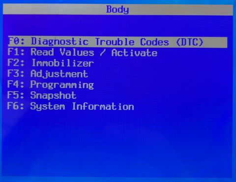

Deshalb bin ich nochmal ins Tech 2. Aber ich sehe nicht, wo man erkennen kann, ob die Wegfahrsperre deaktiviert ist. Deswegen habe ich euch mal alle Screenshots hier eingefügt:
Bin ich blind? Ich würde gerne einfach sowas lesen wie "Immobilizer deactivated" oder so. Geht das nicht?
Für mich sieht das wie die typische Saab Pumpeneinheit (inkl. Füllstandsschwimmer) aus...
Ist auch so. Die eigentliche Pumpe sitz im Schwalltopf. Da die Pumpeneinheit nun schon einmal ausgebaut ist, einfach einmal direkt mit Spannung versorgen. Sie sollte dann vernehmlich hörbar laufen. Wenn nicht: Schwalltopf öffnen, Pumpe tauschen.
Das dachte ich ja auch, dass da die Pumpe sitzt, sonst hätte ich nicht den mega Aufwand getrieben und den Tank ausgebaut. Aber Fakt ist, da gehen nur 2 dünne Adern rein, und die sind für die Füllstandsanzeige. Da ist keine Pumpe im Tank beim Diesel.
Die Kernfrage im Moment ist: Kann es doch noch die Wegfahrsperre sein, die dafür sorgt, dass kein Diesel gefördert wird? Wie bekomme ich das raus?
Wenn ein Fehler in der Wegfahrsperre ist wird normalerweise "Schlüssel nicht erkannt" oder "falscher Schlüssel" angezeigt.
Du kannst versuchen die Wegfahrsperre zu deaktivieren wenn du Zündung einschaltest und dann eine Taste vom Schlüssel drückst.
Allerdings: Wenn der Anlasser beim Startversuch dreht ist die WFS inaktiv.
... Da ist keine Pumpe im Tank beim Diesel....
Man lernt nie aus. Diese Info sorgt dafür, dass ich mir den vorbeugenden Tausch der Kraftstoffpumpe meines 2.2tid sparen kann. Gerade mal im WIS geschaut: Keine Pumpe im Schwalltopf. Die Kraftstoffpumpe sitzt im Motorraum und saugt tatsächlich aus dem Tank an.
WFS wäre wohl auch geklärt. Gegenprobe: Antenne am Zündschloss entfernen, damit kann man verifizieren, was passiert, wenn die WFS nicht deaktiviert wird.
