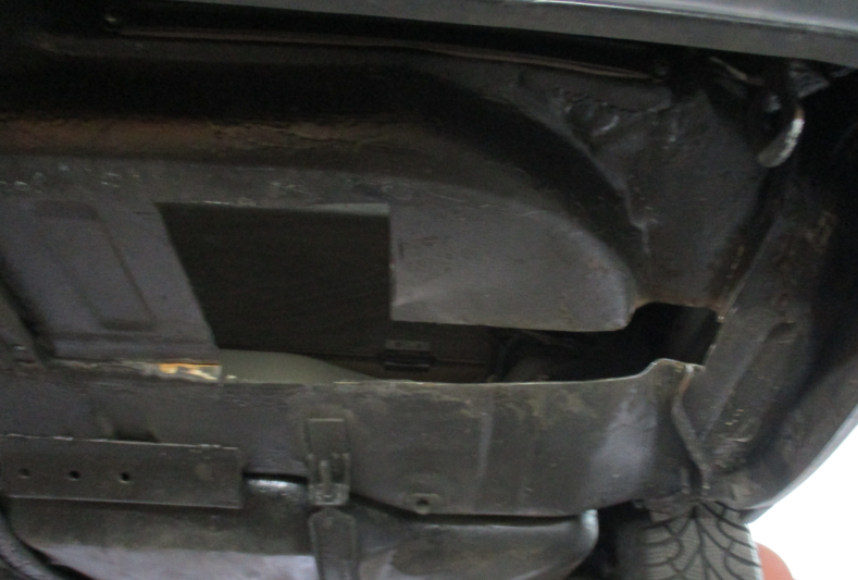

Die Frage ist auf den ersten Blick sicher befremdlich. Hintergrund ist aber, dass unser CV vor längerer Zeit einen Heckschaden rechts erlitten hatte, der nicht besonders gut repariert wurde. Die Folge ist ein nur unzureichend wiederhergestellter Kofferraumboden, die Verformung zieht sich bis unter das Querblech mit der eingeschlagenen VIN. Das Plastikteil der Entlüftung wurde seinerzeit nicht ersetzt, sondern im verformten Zustand belassen - die Gummilamellen dichten nicht mehr ab.

Wie verknittert sind Blech und Plastik denn?
Rings um das Loch muß es halbwegs plan sein/ gemacht werden. Das bekommt man auch hin, zumindest klappte das bei meinem Heckschaden.
Das Plastikteil könntest Du mit größtmöglichen Scheiben auf ein Holzbrett spaxen und mit Wärme versuchen die Anlagefläche auch wieder eben zu bekommen. Auch das hat bei mir funktioniert.
Beides ist aber nur bis zu einem gewissen Verformungsgrad möglich. Alternativ ist die noch vorhandene Entlüftung vielleicht die bessere Alternative.
Aber das Blech muß halt einigermaßen eben sein.

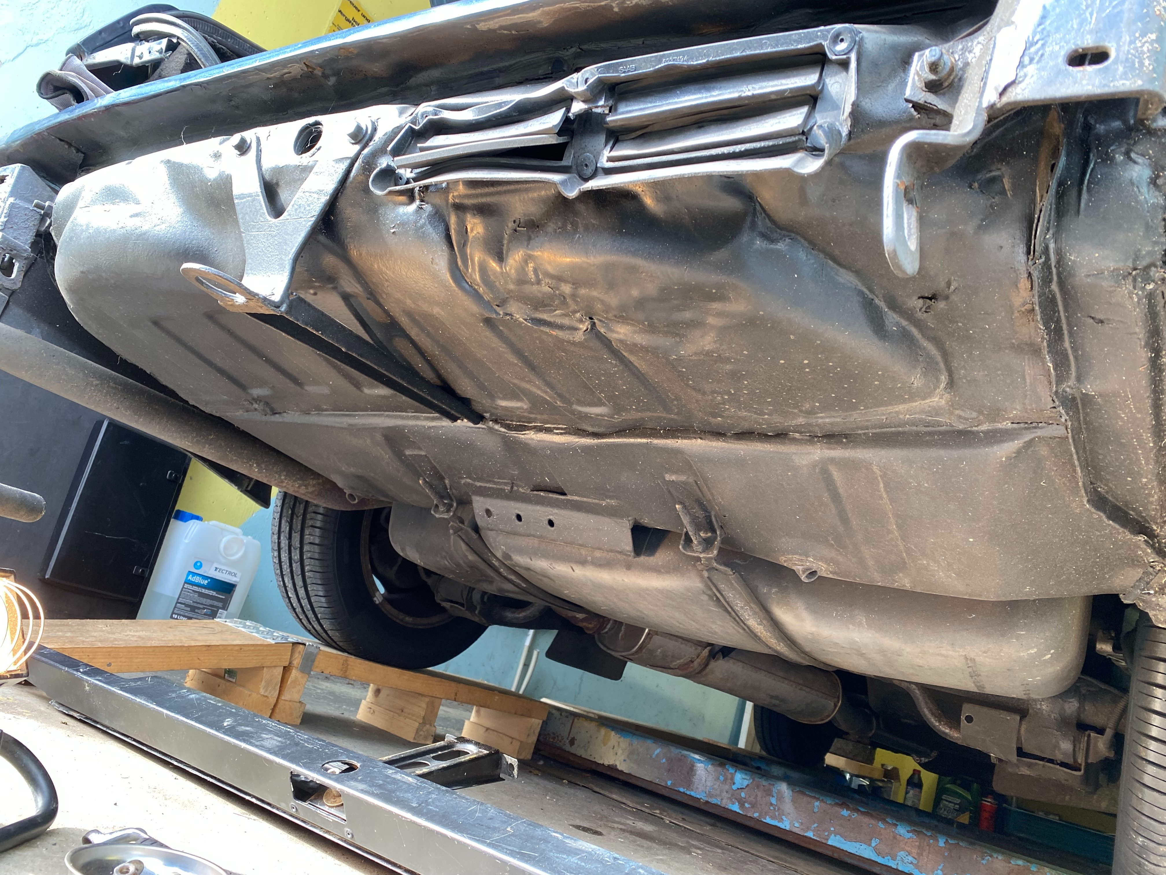

Böse verknittert. Der Plastikrahmen ist in der Mitte gebrochen und nicht mehr rechtwinklig. Der hat's hinter sich. Das Blech würde ich sicher wieder einigermaßen plan hinbekommen, aber die beiden Öffnungen sind leider trotzdem auch Parallelogramme, keine Rechtecke.
Daher rührt der Gedanke, diese Öffnungen bestmöglich zu verschließen. Die Struktur würde nicht weiter geschwächt.
Wenn ich dort dann eine Art Überdruckventil einsetze, wäre die Funktion wieder hergestellt.

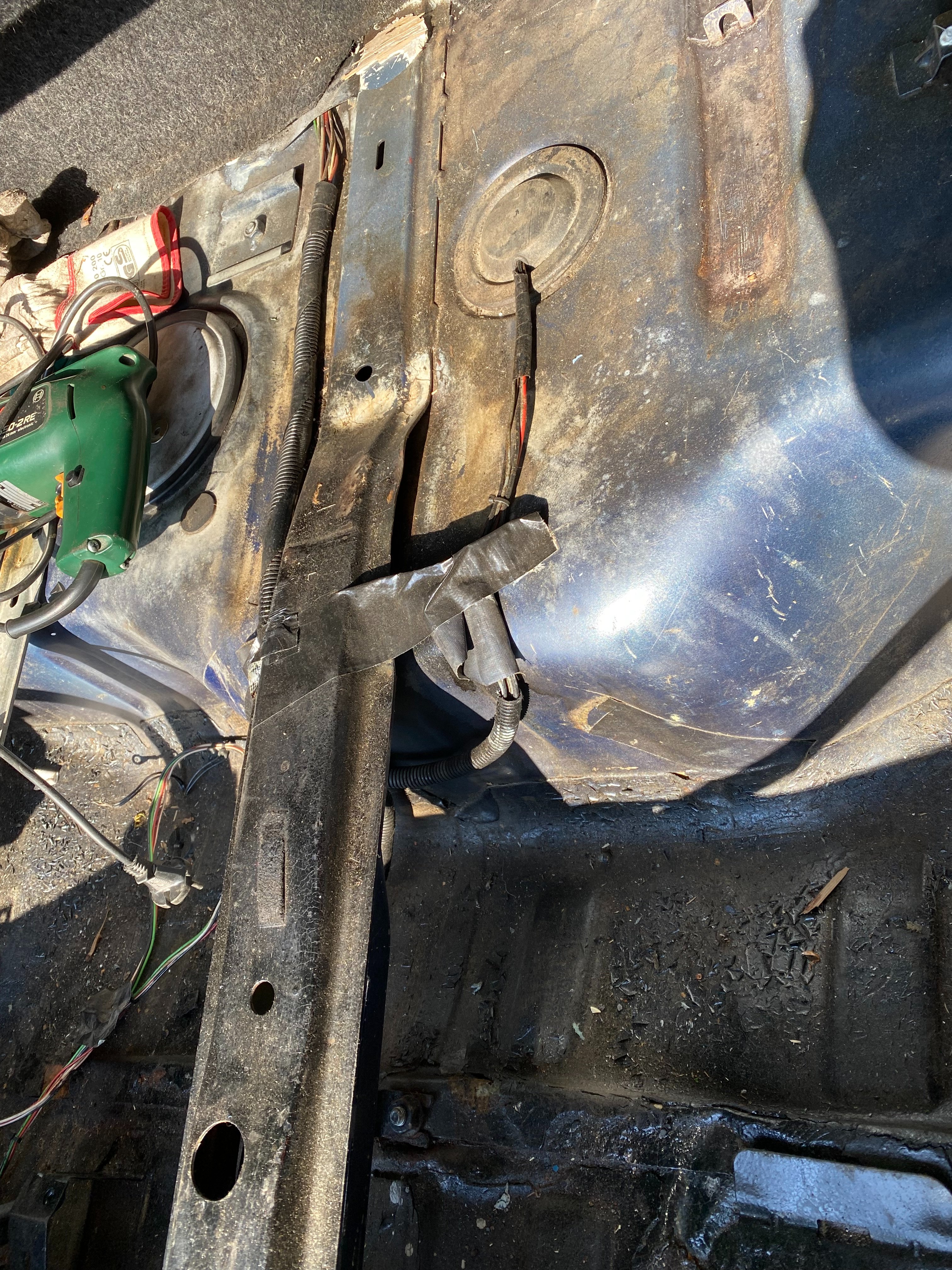

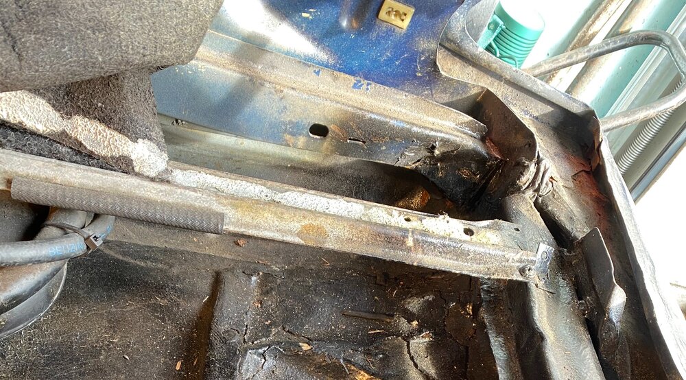

Grundsätzlich bin ich bei der Vorgehensweise von Klaus. Ursachen beseitigen, nicht nur die Symptome kaschieren. Das war bis zum Wochenende auch mein Plan. Durch die jetzt offensichtlichen Ausmaße des Schadens sind Zweifel aufgekommen. Bei der damaligen Reparatur musste es anscheinend schnell gehen, nicht gründlich. Der rechte Längsträger im Kofferraum hat am Ende noch einen Knick, der mittlere Träger über der hinteren Tankkante.

Autsch!
Dass da Wasser reinkommt ist ja kaum zu glauben. Aber positiv denken, mit der Funktion „Zwangsentlüftung“ gibt es keine Probleme.
-Ganz große Lösung
Ab auf die Richtbank in einem Karosseriebetrieb. Da ist noch mehr im Argen, die Längsstruktur hast Du ja schon angesprochen.
-Große Lösung
Den zerknitterten Bereich raustrennen, auf der Werkbank richten und wieder einschweißen (oder gleich das Ersatzteil nehmen). Aber das ist nur schminken, die Längsträger sind immer noch verformt.
-Provisorium, um es dicht zu bekommen
Das Blech, so gut es geht, eben dengeln. Die Öffnungen und Löcher auf ein stabiles planes Material übertragen (Blech, Kunststoff, Holz, was halt da ist) und dies auf der Schürze fixieren und abdichten (Sikaflex o.ä.).
Das Plastikteil wie oben beschrieben versuchen zu richten, oder das Ersatzteil nehmen und mit Dichtung anschrauben. Die Gummilappen müssen beweglich sein und sich von alleine auf den Kunststoffrahmen legen um zu dichten. Auf die Ausrichtung in der Vertikalen kommt es also auch etwas an.
So weit wie das Blech hier eingedrückt ist sollte für die Zwischenlage genug Platz nach hinten zum Stoßfänger sein.
Bleibt aber Pfusch … :redface:

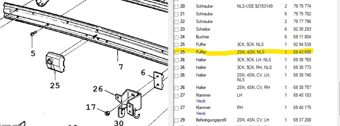

Gehört da nicht ein Stopfen rein?

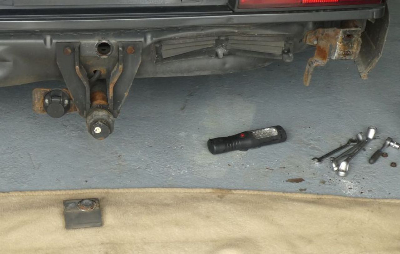

In das Loch gehört ein Gummiklotz mit den schönen Namen „Puffer“.
Der puffert zum Stoßfänger. Das Teil l.u. auf dem Boden (bei mir war die Schürze etwas weniger reingedrückt).
Ja, da sollte zumindest der halbe hintere Bereich bis zur äussenen Falz ersetzt werden.

Ich habe inzwischen sogar die Vermutung, dass es sich damals vielleicht gar nicht um einen Auffahrunfall gehandelt hatte. Wenn ich mir das Schadensbild ansehe, dann erscheint mir auch ein niedriges Hindernis, das beim Rückwärtsfahren (Ausparken) im Weg stand, eher wahrscheinlich. Natürlich nur bei entsprechend forscher Gangart.

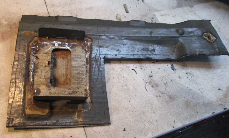

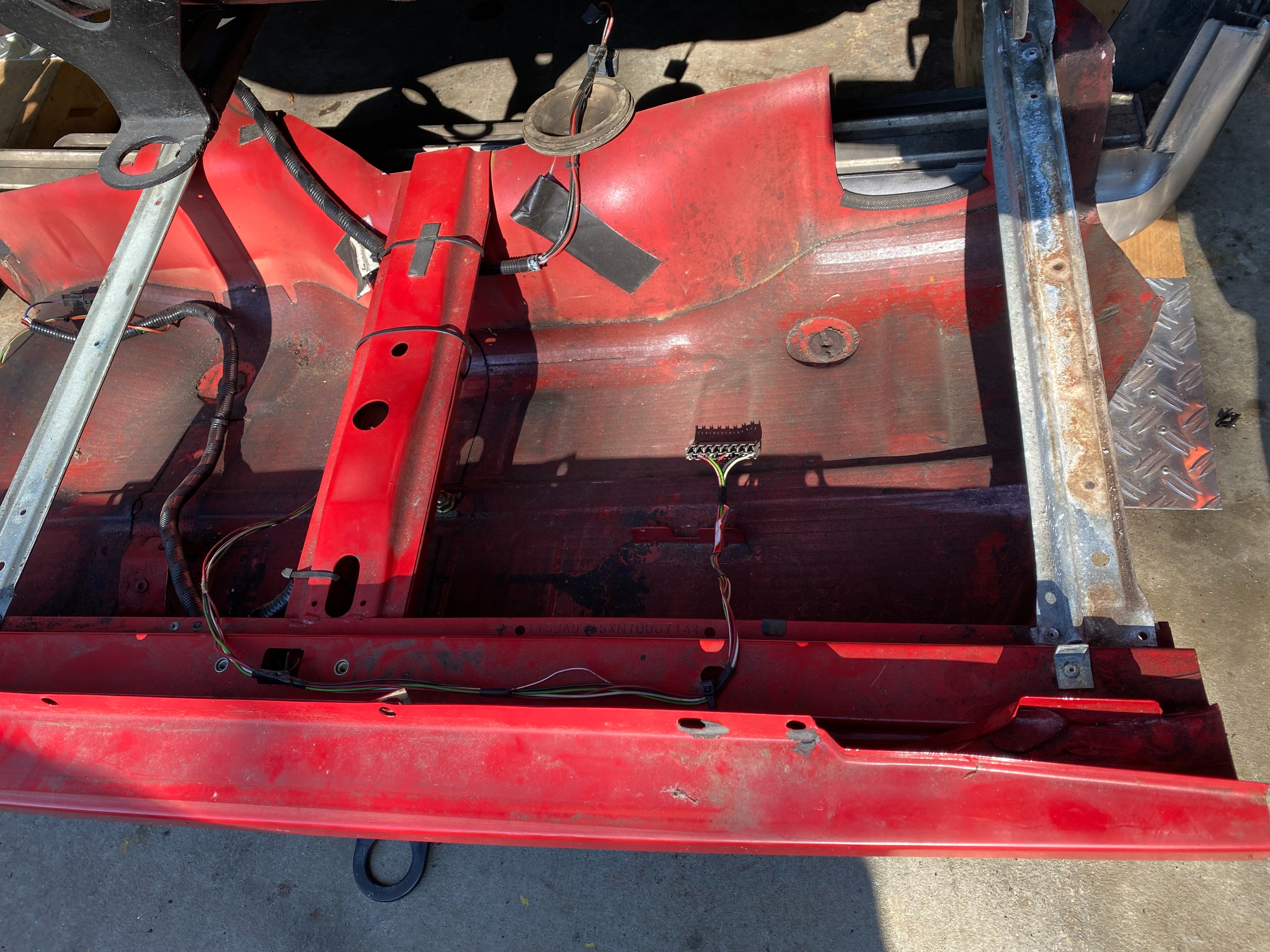

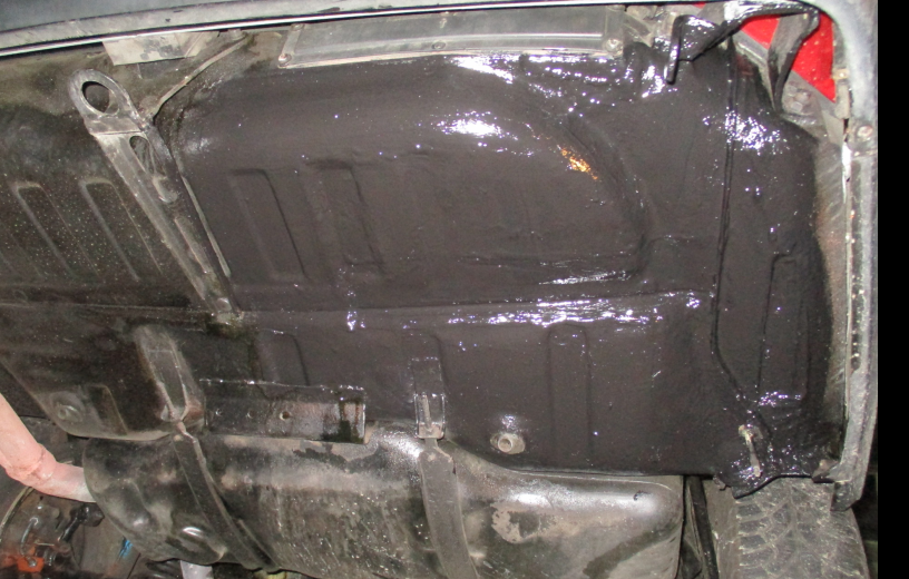

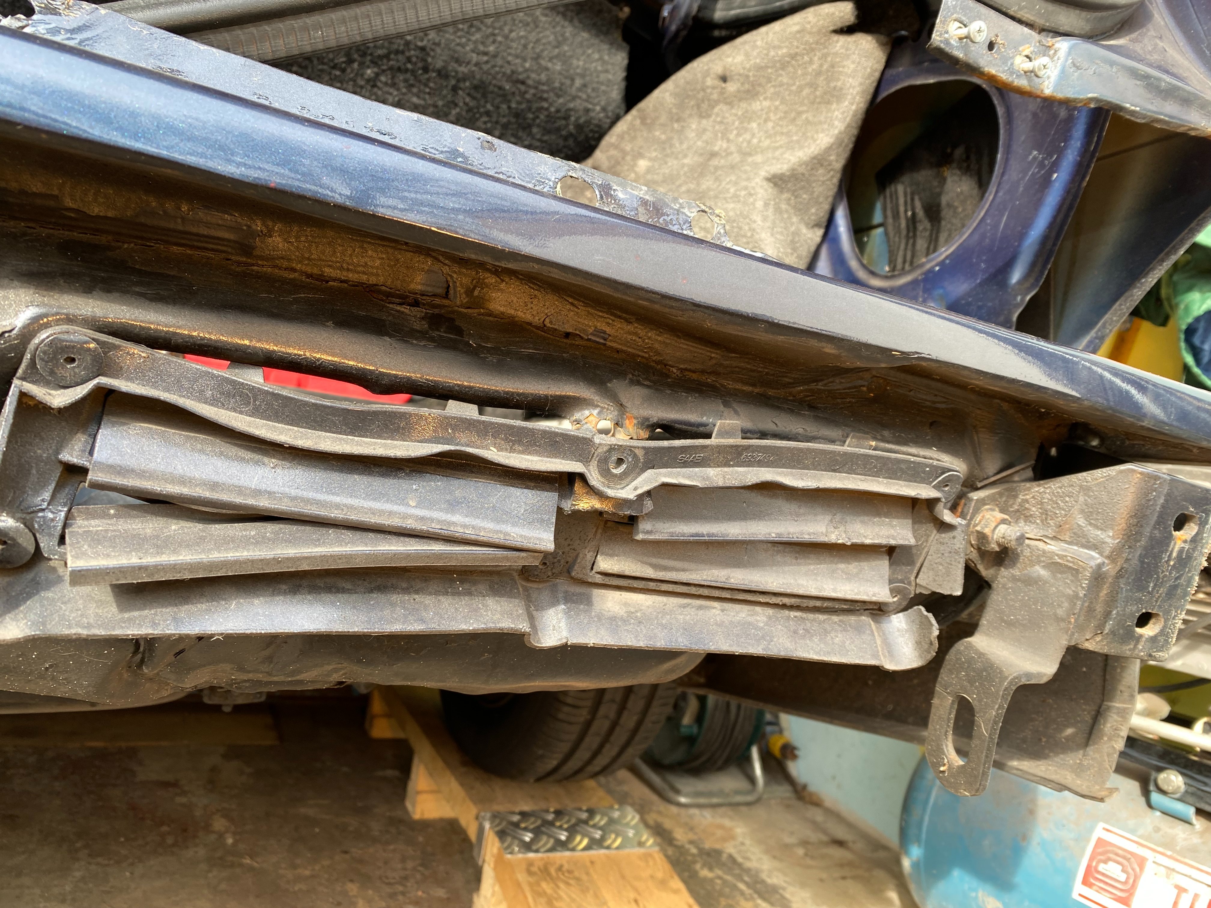

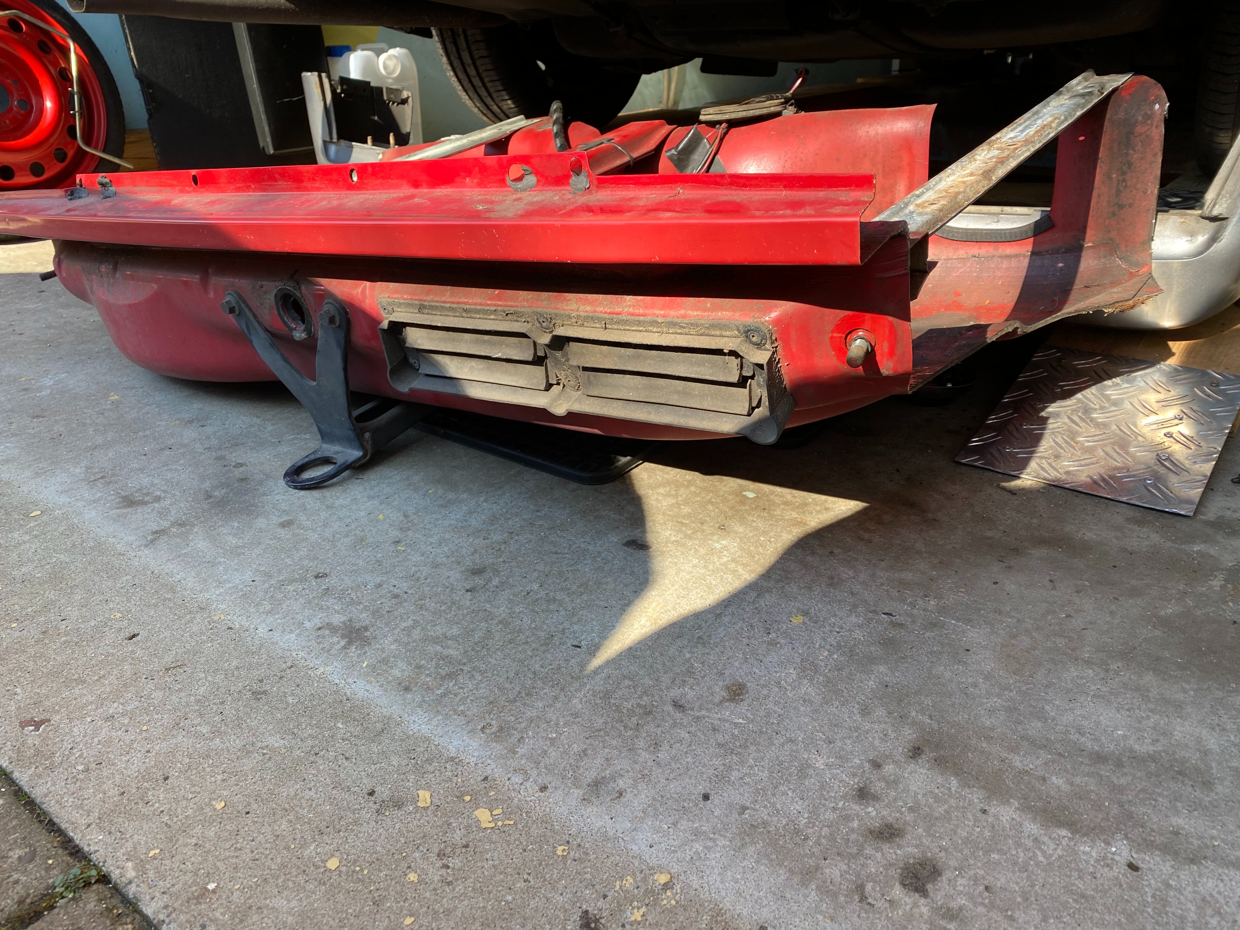

Ich hänge noch mal einen Ausschnitt vom rechten Längsträger und dem "Mittelknick" an - und Bilder des Spenderblechs in rot, das leider ein wenig zu schmal und zu kurz ist, um den gesamten Bereich abzudecken. Für ein Provisorium möchte ich es aber dennoch nicht verschwenden.
Viele Grüße... :hello:
das mit dem Erwärmen ist eine gute Idee. Habe das d. eine Anrempelung beschädigte teil auch mittel Erwärmung gut richten können. Die Lamellen am Unterteile der vorderen Stoßstangenhaut sah schlecht aus. Aber das ABS-Material ließ sich mittels Erwärmung gut verändern u. in die ursprüngliche Form bringen. Zum erkalten hatte ich auch gerade Flächen fixiert. Nach dem Abnehmen war ich schon zufrieden- nur die Lackierung war noch bescheiden. Habe dann aber eine "rohe" Stoßfängerhaut m. Unterteil kaufen können u. von den rostigen Teilen befreit, so dass der Lackierer alle mit Haftgrund u. entsp. Lackierung behandelt. Hab alle ABS-Teile abgebaut u. ihm gebracht, damit alles aus gleicher Hand in der entsprechenden Farbe u. mit Klarlack montiert werden kann. Schrauben m. Zub. habe ich schon aus Niro. Die alten Käfigmuttern die dann auch wieder Rosten sind weg u. werden so nicht erneuert.
Das Lamellen-Entlüftungsgitter kann man sicher auch etwas aufarbeiten, aber ist ja wie zu sehen auch etwas eingerissen. Frag doch mal bei den Holländern nach, die haben vielleicht gebrauchten Ersatz für dich. Habe bei Elferink NL auch schon gute Teile bezogen.

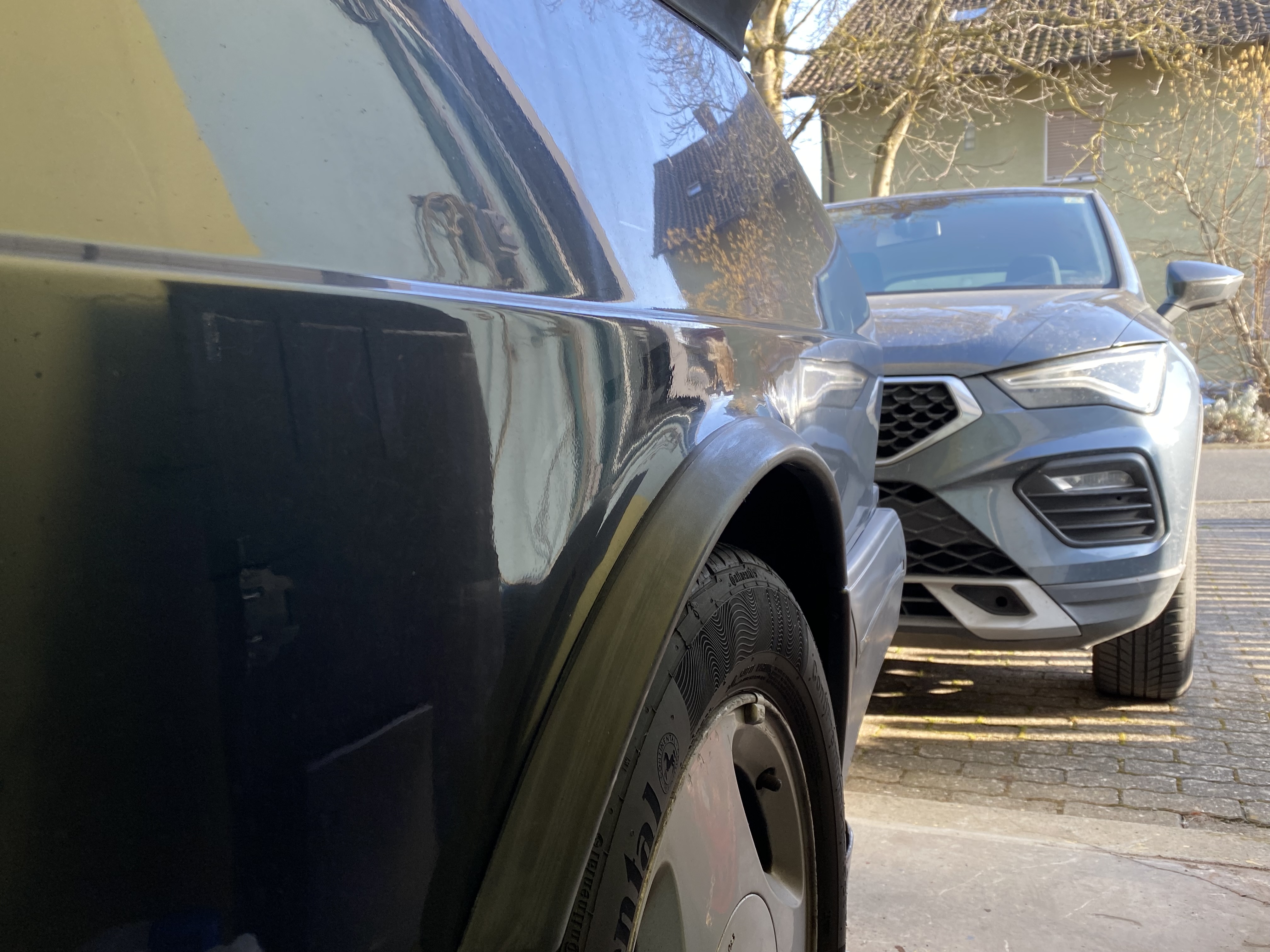

Der Bereich oberhalb der Stoßstange sieht auf den ersten Blick aber sehr original aus.

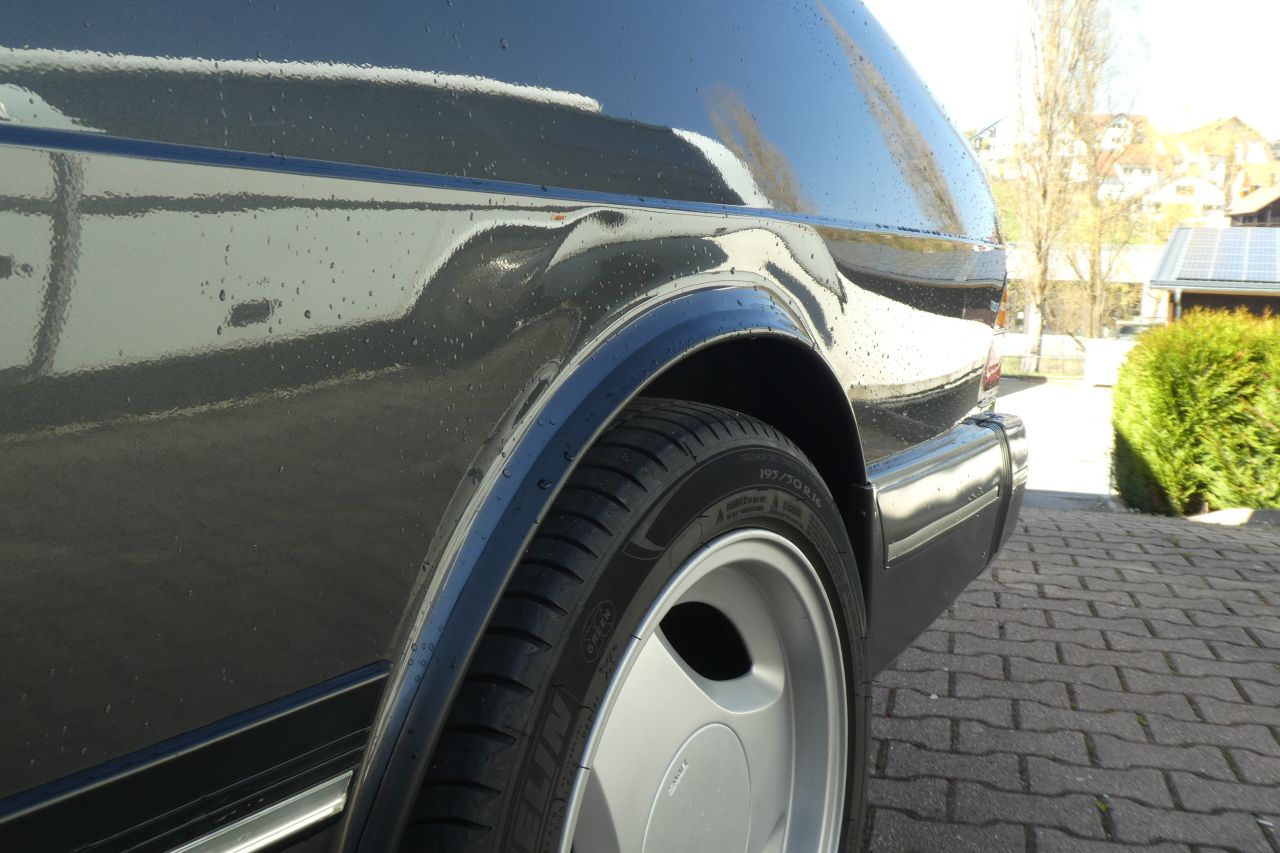

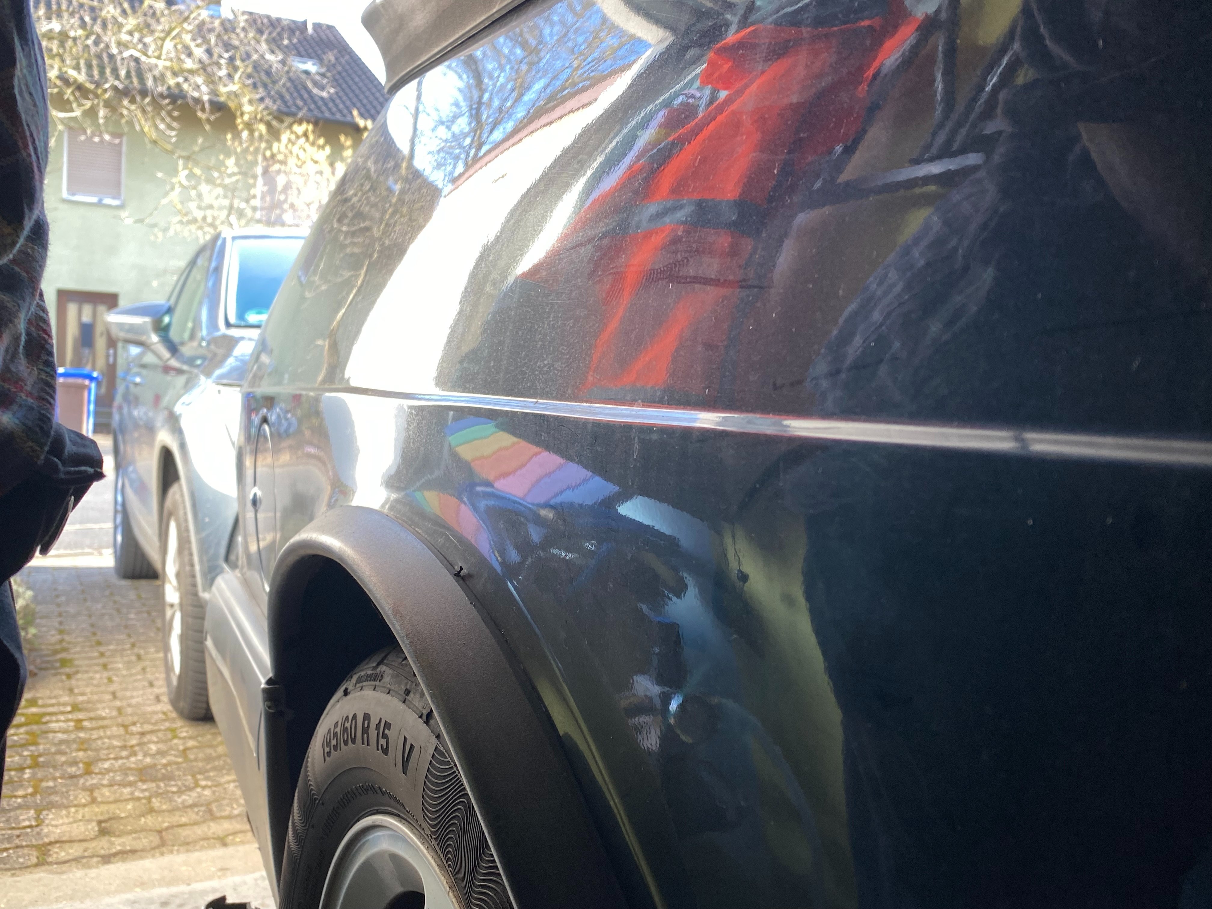

Klaus meint eher diese Stelle hier:
Die Welle über dem Rad gehört da nicht hin ...
Und so wie ich das kenne, entsteht diese gerne (auch) auf den dem hauptsächlichen Anstoß gegenüberliegenden Seite.
Wäre bei Dir also auch, wie hier auf dem Bild, links.
Guter Hinweis, den Bereich schaue ich mir unter diesem Aspekt mal genauer an…
Viele Grüße 😉
Hallo zusammen, kurzes Update:
Ich konnte am Wochenende ein Stück Kofferraum ergattern. Es ist zwar nur der Teil hinterm Tankdeckel, aber immerhin in vollständiger Breite und in gutem Zustand.
Wenn ich jetzt noch die Längsträger in der Mitte und rechts finde, dann ist Ersatz für alles da, was stark deformiert worden war. Fast ein komplettes Puzzle...
