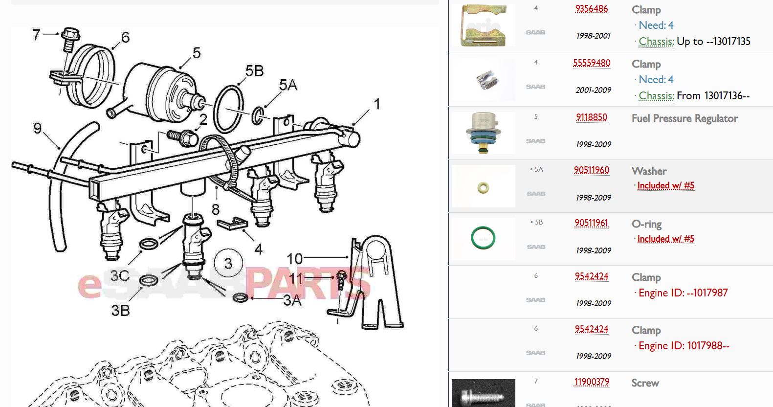

Halo alle zusammen. Wie oben beschrieben wollte ich fragen wo beim 9-5 Kombi der Kraftstoffdruckregler sitzt und ob man diesen selber tauschen kann. Ich habe den Verdacht das er langsam das zeitliche segnet. Begründung : Wenn ich einsteige und direkt starte, braucht er mehere Umdrehungen und tut sich schwer beim anlassen, setze ich mich aber rein, und trete 2-3 mal die Bremse( ist ein Automatik) , hört man vorne aus dem Motor wie etwas arbeitet, fördert benzin denke ich. Wenn man das wie gesagt 2-3 mal macht, springt er leichter an. Außerdem vernehme ich einen ganz leicht unrunden Leerlauf, aber nicht viel. Ich denke es sind vielleicht erste Anzeichen, oder ihr belehrt mich eines besseren. Der Wagen hat aktuell 251 tkm gelaufen.

Aber um auf deine Frage zurückzukommen: Nr.5 am Anfang des Rails.
Also auf der Rückseite des Motors - in der Nähe der Ansaugbrücke.
Glaub nicht, dass der so einfach zu lösen ist wie es auf den ersten Blick aussieht, der kann verdammt fest in seiner Fassung sitzen!
Ich musste die Rail abbauen, um ihn beschädigungsfrei herauszubekommen.

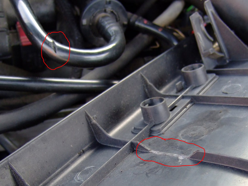

Und das Bremsetreten hat mit der Spritzufuhr nichts zu tun - was du hörst, wird die Vakuumpumpe sein, die nur die Automatik für die Bremskraftunterstützung hat.
Wenn das aber das Startverhalten beeinflusst, solltest du dir das Unterdrucksystem des BKV genau ansehen - möglicherweise zieht er hierüber Nebenluft, die Anspringen und Leerlauf stört.
Beim 9-5I gibt es eine Stelle, an der eine Rippe der Motorabdeckung an dem PU-Rohr der Vakuumleitung scheuert - genau hinschauen (ich weiß aber nicht genau, ob das beim Automatik ganz genau so aussieht). Ausschneiden der Rippe hilft:
[ATTACH type=full" alt="1745230125739.png]283853[/ATTACH]
Wo ist diese Stelle genau bzw das abgebildete hier?
