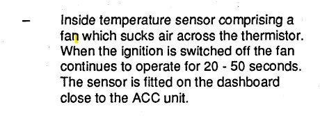

Meines Wissens läuft er 1 Minute nach.
Das steht zur Nachlaufzeit in einem Trainingshandbuch zur ACC (1990).
Wenn er wirklich nach einer halben Stunde noch liefe, wäre das tatsächlich nicht normal.
Wohl wahr. Aber die Ursache läge dann aber meines Erachtens (ohne in den Schaltplan geschaut zu haben) nicht in ihm, sondern in der ACC.
Dies zumindest, wenn wir noch weiter davor liegende Fehler, wie z.B. ein hängendes Plus-Relais,, ausschliessen wollen.
