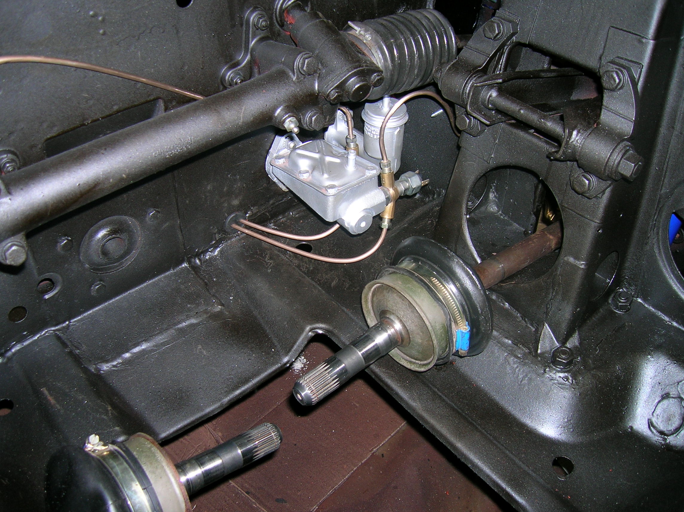

Habe ich an meinem Sonett 2 V4, der ab Werk immer nur den Geberzylinder mit Reservoir hat, auf die Variante wie beim Sonett III umgebaut, mit 2. Behälter oben für die Kupplung. Ich kann am Wochenende ggf. Fotos machen, falls die sich nicht eh schon in meinem Projekt-Thread finden (müßte eigentlich).

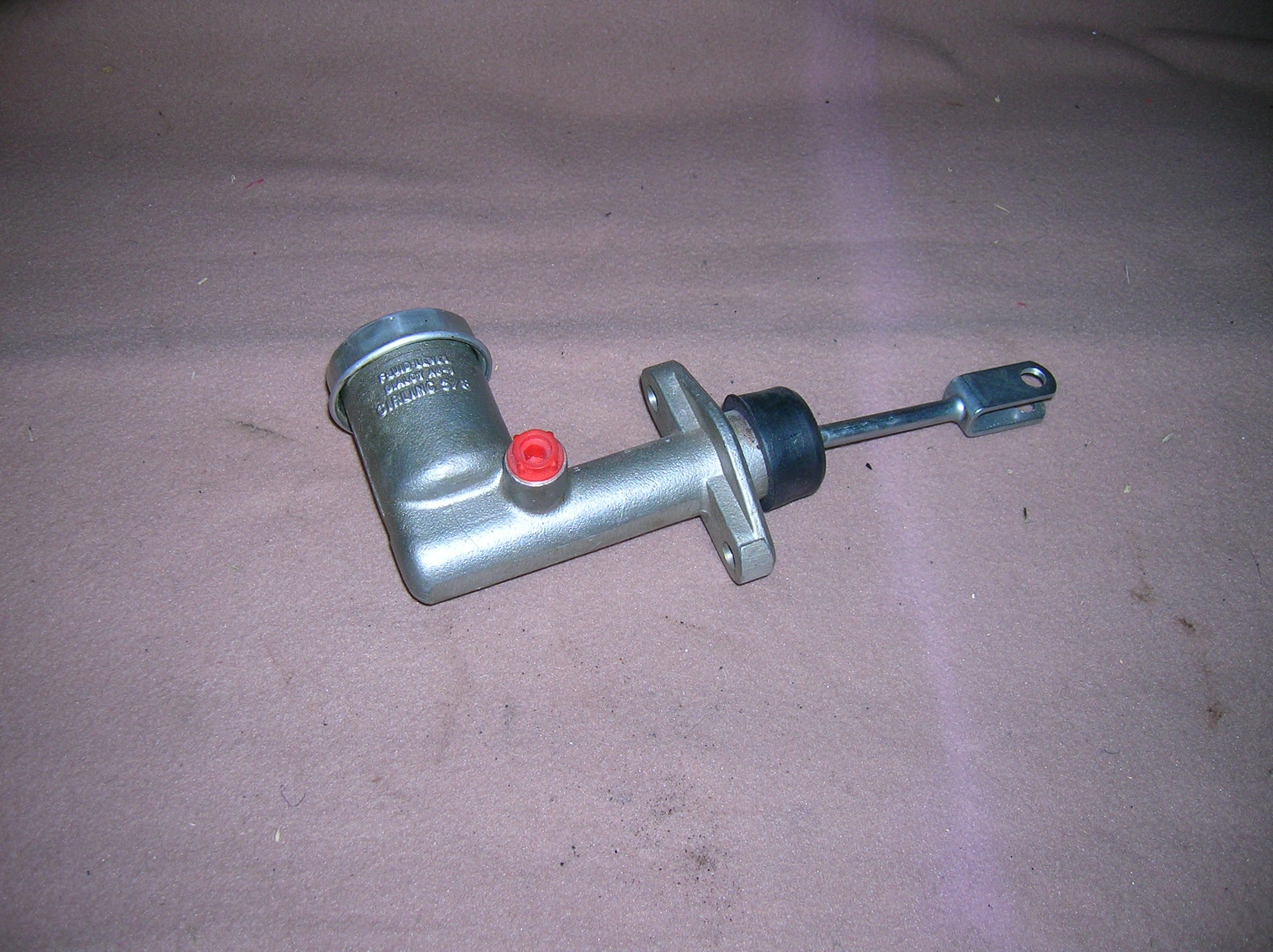

Ich habe jetzt den Kupplungsgeberzylinder von SKANDIX hier liegen.
Der machz so einen sehr guten Eindruck.
Der Deckel ist aus Kunststoff.
Da müsste sich doch eigentlich recht einfach ein entsprechender Anschluss einbauen lassen, oder?!?!?!
Gibt es da so Einbau-Nippel. die eingeschraubt werden können?
