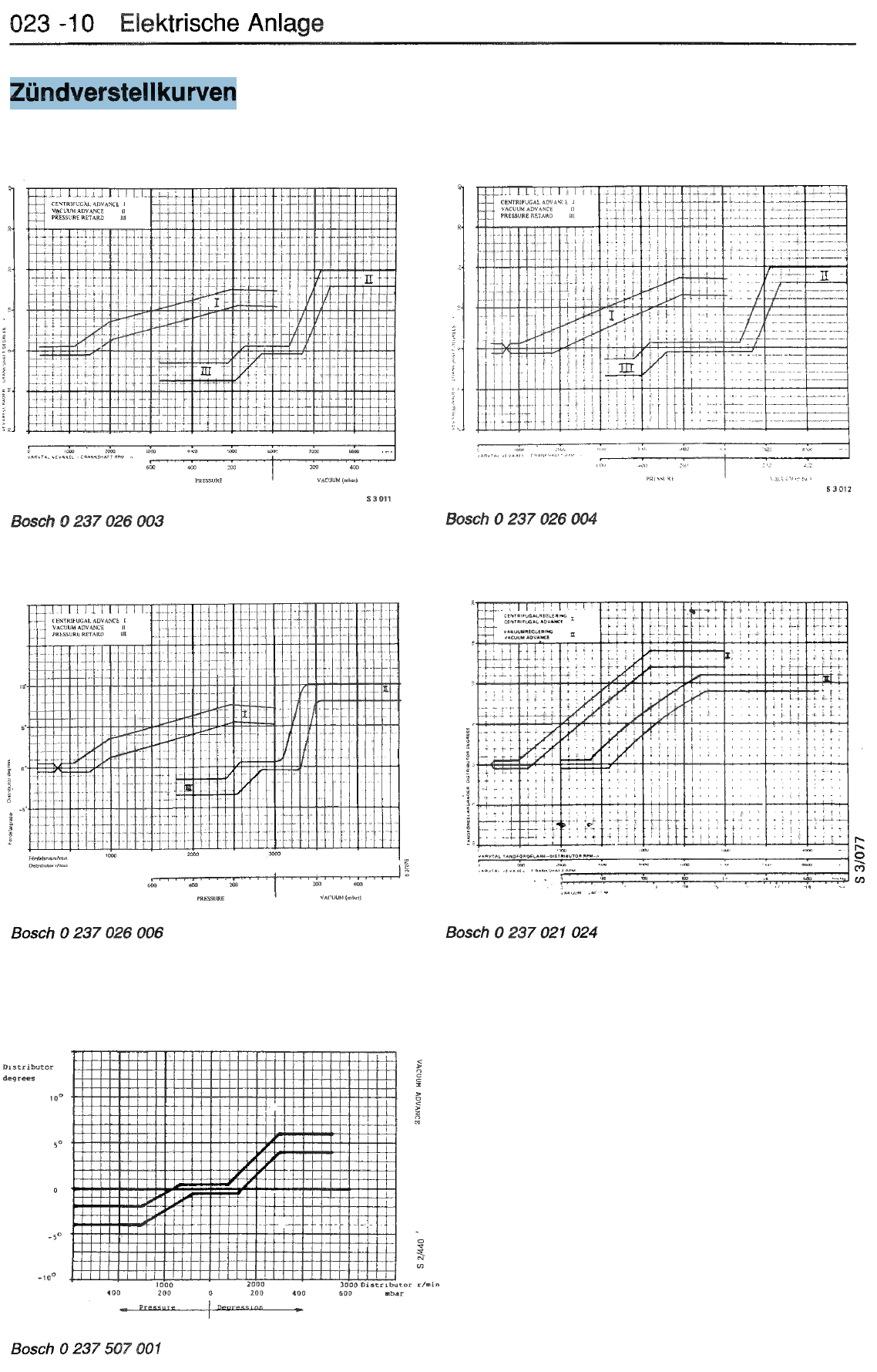

Bilde mir ein, mal irgendwo irgend etwas in der Art in einem WHB gesehen zu haben.
Nachtrag: Jein, nur als Ergebnis aus Dose und Verteiler (WHB 0 Technische Daten M81-93 023-10)
Bearbeitet von René
Ja, die aus dem WHB hab ich alle parat, mit denen könnte man vergleichen.

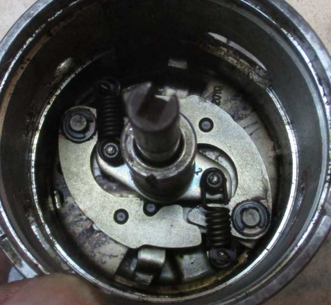

Unterdruck- und Fliehkraftverstellung beeinflussen sich nicht gegenseitig, weil sie an unterschiedlichen Stellen angreifen. Die Druckdose verdreht die Scheibe mit dem Hallsensor...
...die Fliehkraftverstellung verdreht die Welle:
Beides erfolgt ohne dass eine Feder im Inneren des Verteilers der jeweiligen Verstellkraft noch einen Widerstand entgegensetzen würde.
So gehe ich davon aus, dass eine Druckdose mit einer bestimmten Nummer in jedem Verteiler eine identische Kurve fabriziert (es sei denn, der mechanische Anschlag würde unterschiedliche Bewegungsausmaße bedingen und so die Kurven "beschneiden").
Die Charakteristik der Fliehkraftverstellung wird durch die Auswahl und Zusammenstellung der (unterschiedlichen) beiden Federn bestimmt.

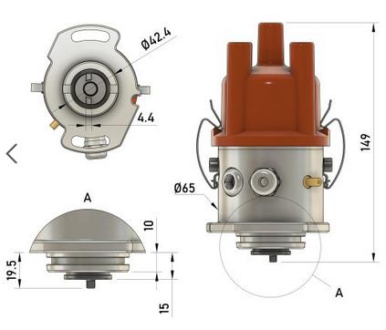

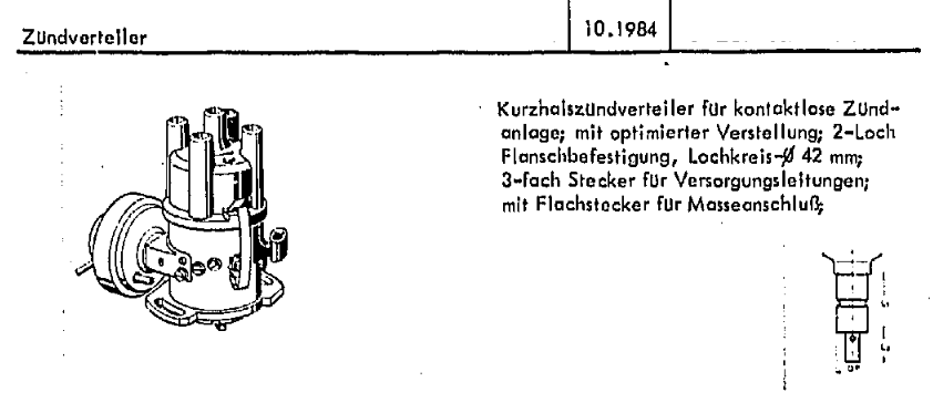

Ich habe folgendes gefunden:
Das sind die Maße eines VW- Verteilers, hat jemand einen Verteiler "lose" liegen und könnte mal nachmessen?
Die Dinger gibts als frei programmierbar, ich schätze damit wäre dann bei mechanischem Passen eine Programmierung für den SAAB vielleicht möglich.
