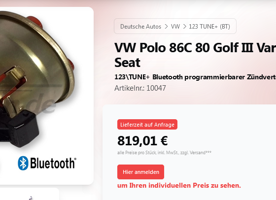

Mein Gott, jetzt fällt's mir gerade wieder ein - vor zwei Jahren, als ich mich mit meinem Verteiler befasste, hatte ich dorthin doch schon eine Mail geschrieben.
Hier die Antwort von damals:
"Wir benötigen Ihren Zündverteiler komplett inkl. Kappe + Finger. Idealerweise senden Sie uns auch den kompletten Zündkabelsatz und die Daten für die drehzahl- und lastabhängige Verstellung.
Entweder bauen wir nach Muster neu oder wir bauen unsere Elektronik in Ihr Original-Gehäuse.
Eine Idee sehen Sie hier https://www.123ignition.de/123-ignition-de/zuendverteiler-vw-polo-86c-80-golf-III-variant-vento-seat-bluetooth.aspx
Mit freundlichen Grüßen..."
Ich hatte das dann aus Kostengründen nicht weiter verfolgt und ad acta gelegt.
Ich hatte das dann aus Kostengründen nicht weiter verfolgt und ad acta gelgelegt
Allerdings, aua. Ich glaub für das Geld bekommt man eine ganze menge gebrauchter Verteiler mit intakter Dose. Eher würd ich glaube ich versuchen ne neue Membran in die alte Dose zu basteln. Soll ja auch schon jemand gemacht haben.
Wow, ich war auf der internationalen Seite (.com), die .de Version liefert ja Preise- nochmal wow. Für den alten Engländer kostet es nicht mal die Hälfte, und vor Jahren eh weniger. Die Maße könnten ja passen, aber fast einen Tausender nur zum Probieren, lieber nicht.
Hoffen, das die Membran noch hält.
Bearbeitet von MatthiasTU93
Genau da sehe ich das Problem - ich bin da nicht so optimistisch wie du, das Angebot ist extrem spärlich.
Wenn mal gar nichts mehr geht, wird wohl kaum was anderes bleiben, als in diesen teuren 123-Apfel zu beißen.
