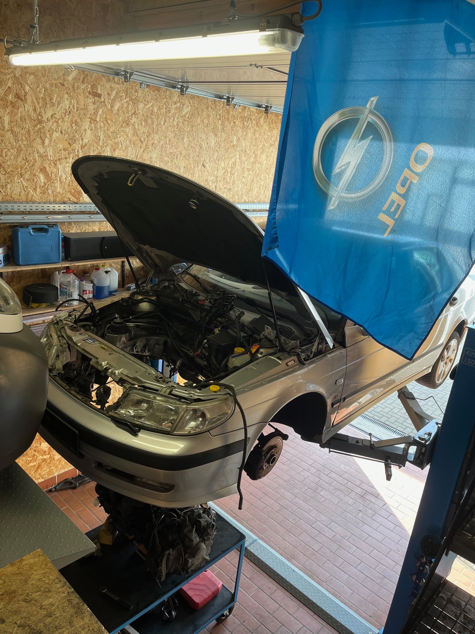

Projekt 2,Motor-swap, 235R >205E
Hallo Saab Gemeinde , mein 2.tes Projekt steht kurz vor vollendung, mit natürlich ein paar kleinen Problemen, die ich hoffe, mit kleiner Unterstützung von euch lösen kann!?
Habe einen Saab 9-5 bekommen mit Motorschaden, 2,0, 150 PS, BJ98 ,Automatik, der Turbolader hatte sich aufgelöst und jede Menge Späne in den Motor gefördert, bis dieser nicht mehr anspring , da keine Kompression mehr vorhanden.
Dieses Auto sollte eigentlich ausgeschlachtet werden.
Da meine Augen beim ansehen dieses KFZs aber geleuchtet haben, habe ich ihn zum wiederaufbau bekommen.
Schnell war klar, da muss ein stärkerer Motor rein,235R lag bei meinem Kumpel auf Lager,also los gehts!

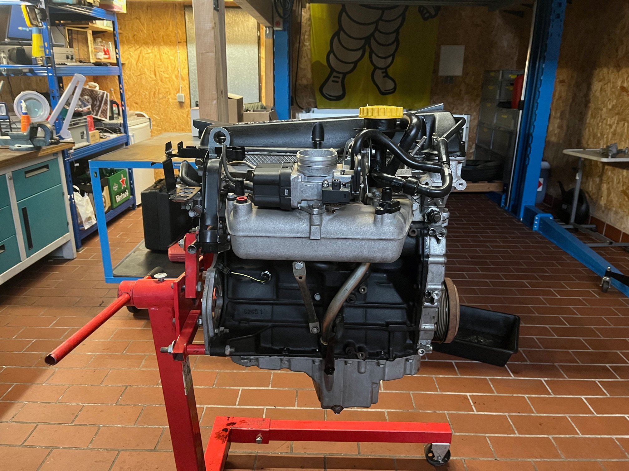

Motor komplett Überholt, Simmerringe Dichtungen,Steuerketten,alles erneuert!
Motor eingebaut ging ohne Probleme, Motor ist von 2001, Karosse von 98,Kabelbaum musste geändert werden,wegen neuerem Map sensor,anderer Kat mit 2 Lambda sonden wurde auch verbaut, funktionierte wunderbar.

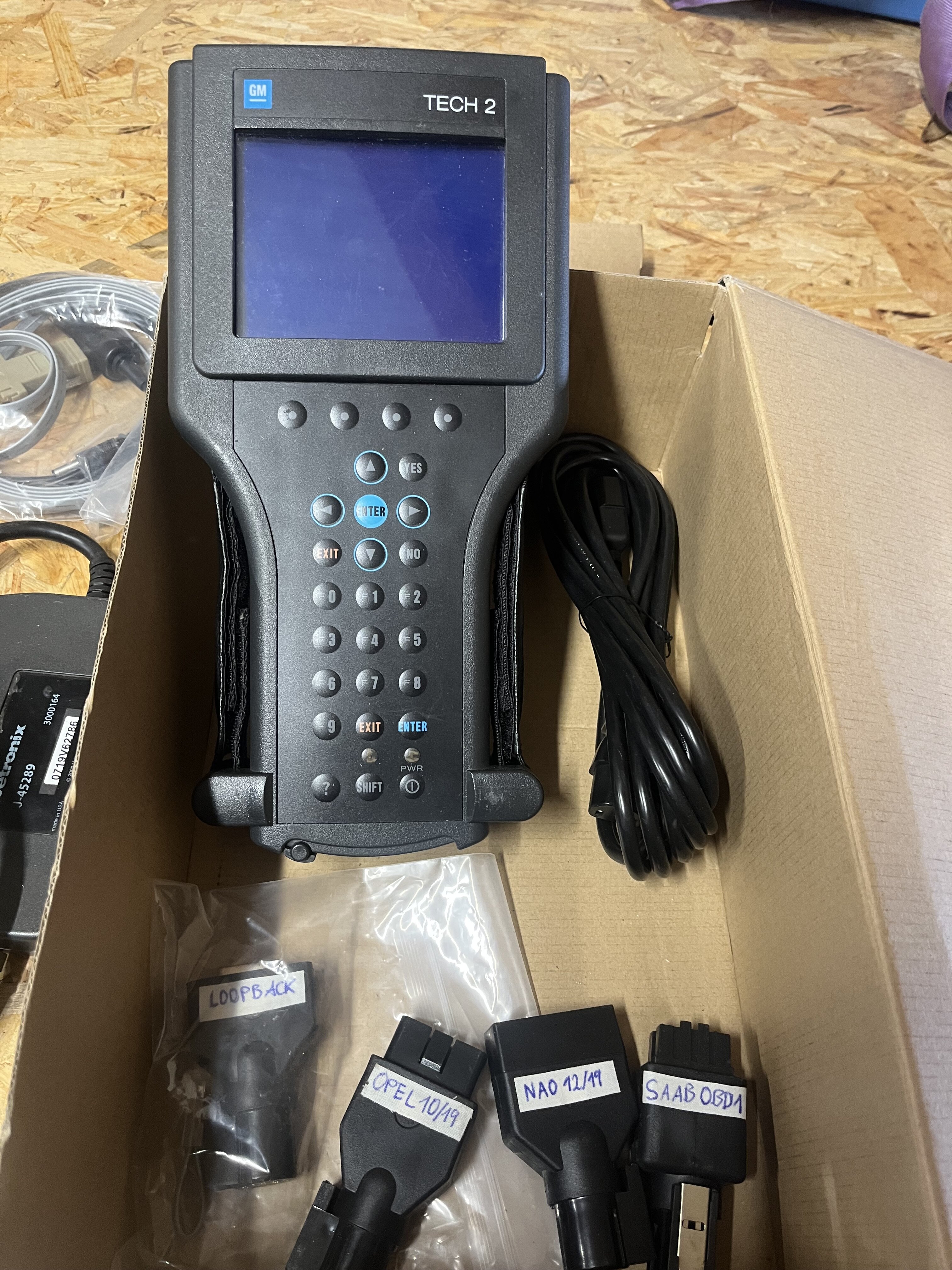

Tech2 ist vorhanden,ich also Imobilisiert, scheint alles funktioniert zu haben, dachte ich.
Auto fährt, jedoch ohne Leistung, beim stärkeren Beschleunigen kommt es zu starken Rucklern.
Hatte beim Tech2 folgende Fehler B 1780 , lies sich aber löschen , kann mit dem Tech 2 nicht auf die Fehlercodes des Motorsteuergerätes zugreifen, Meldung falsche vin nummer zu Steuergerät.

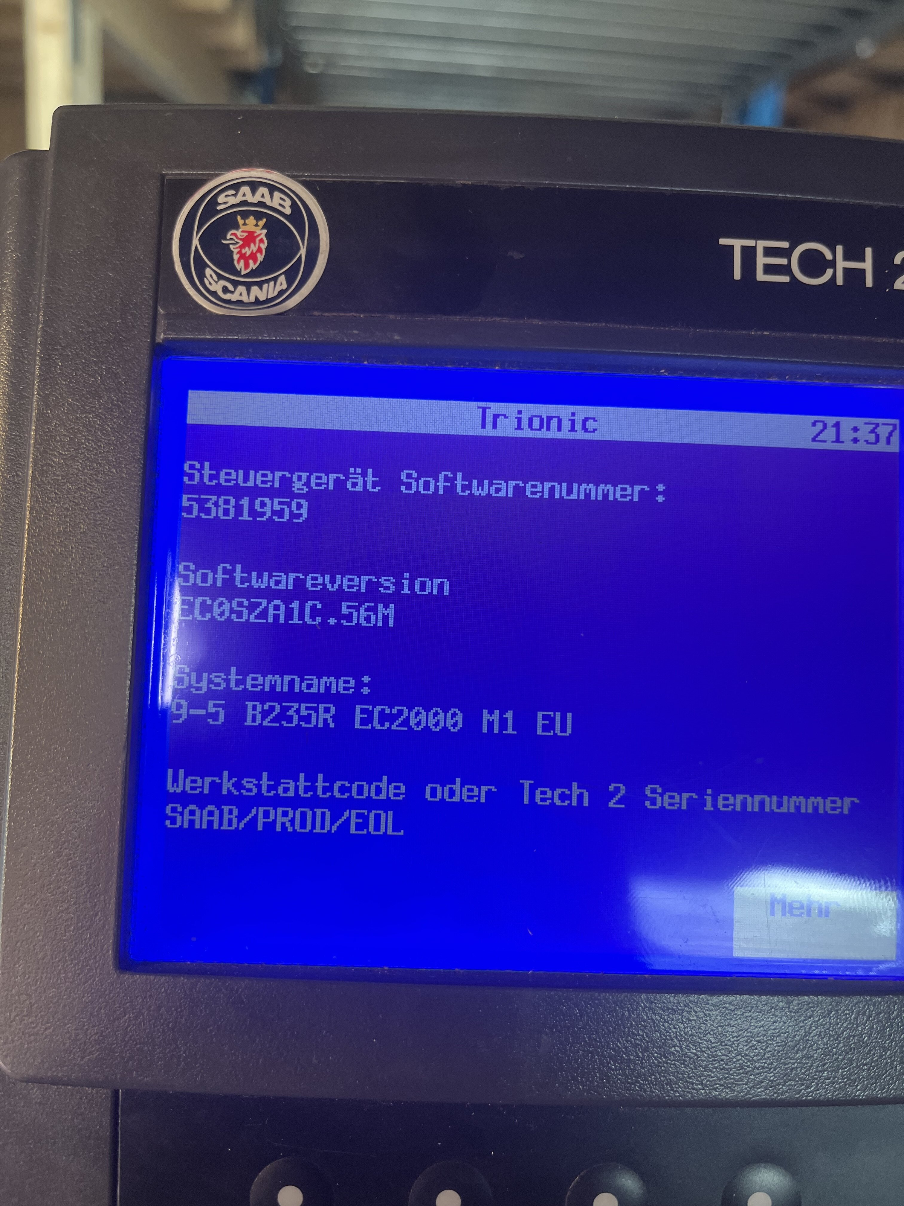

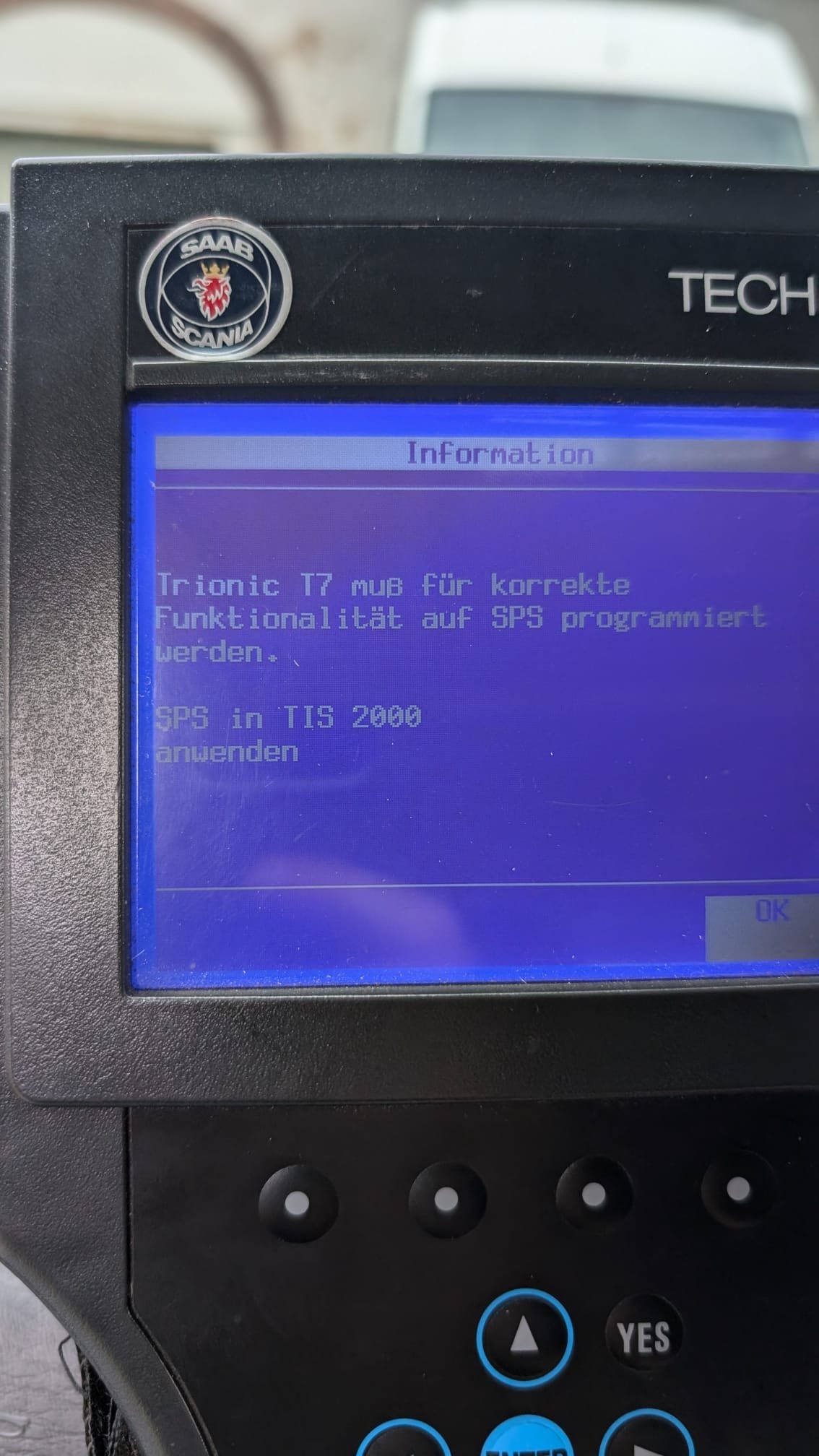

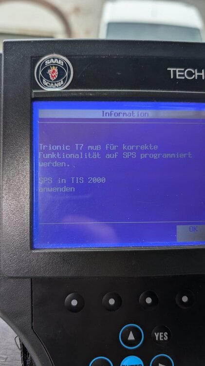

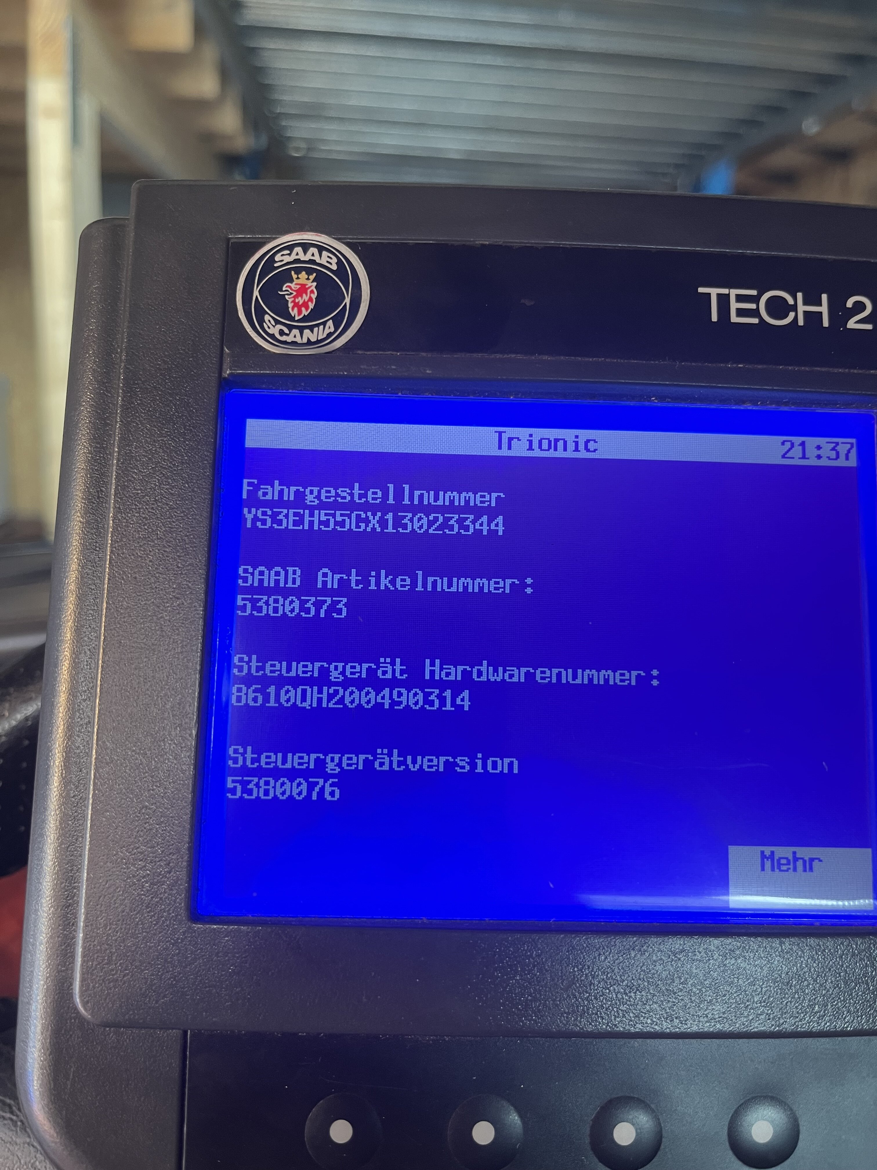

Dann hatte ich von einem bekannten, ein 305 PS steuergerät zu verfügung gestellt bekommen zum testen,dort kam folgende Meldung,siehe Bild!

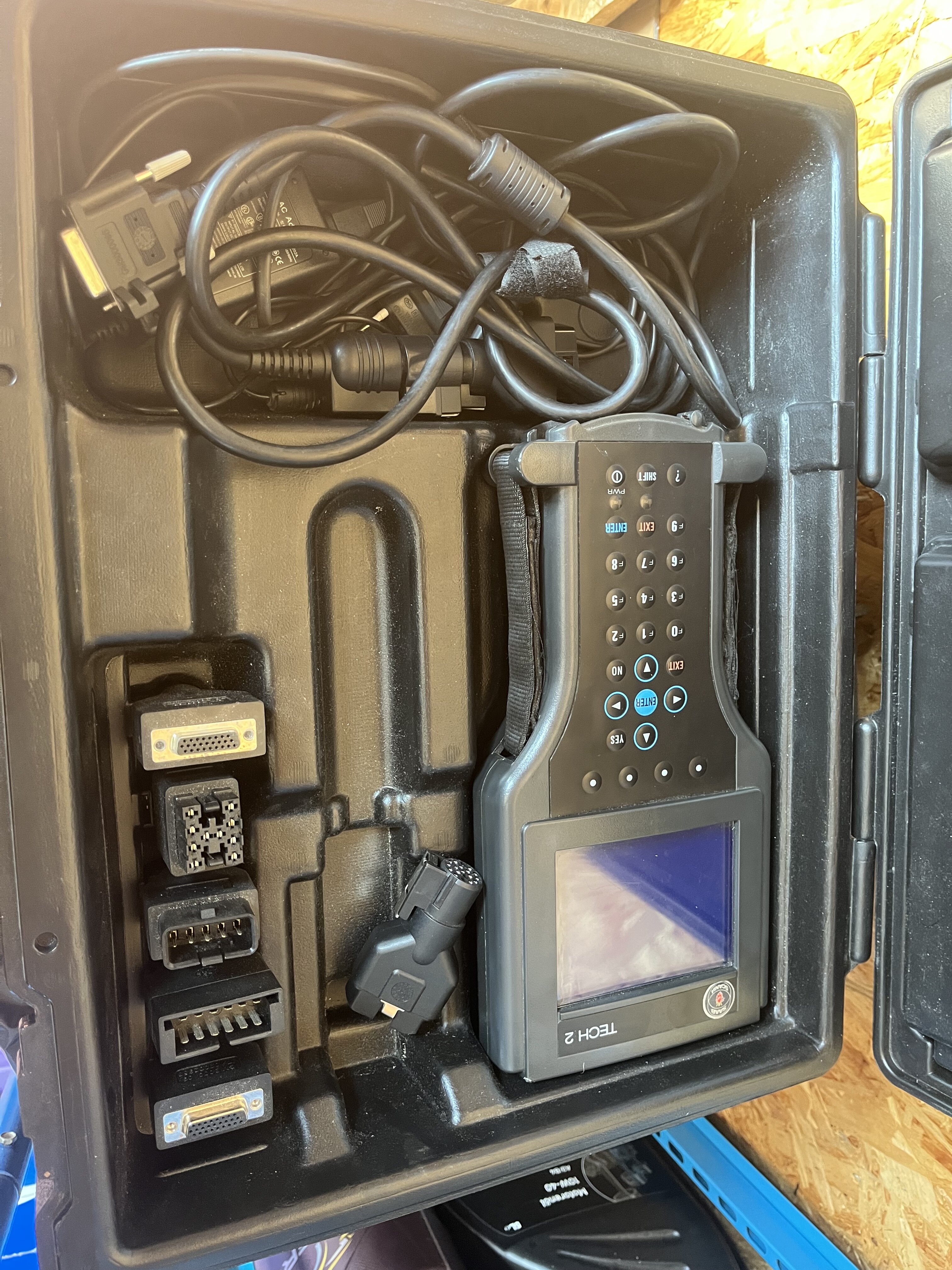

Es soll ein originales Tech2 sein, entweder fehlt mir die passende Software oder ich mache grundlegend was falsch!
Wer von euch könnte mir Tips geben, was ich falsch mache?
Wer von euch kommt aus meiner Nähe(Saarland) , wo das Tech2 beherrscht und mir helfen könnte/möchte, natürlich nicht umsonst!?

schlau wäre es, sich dafür mit der Suite zu beschäftigen, oder auf die schnelle jemanden zu suchen der die Trionic fix flasht. 98 supported noch nicht das Flashen mit dem Tech2.
Alternativ, bewege ihn erst mal mit seiner eigenen ECU, dann hast Du etwas Zeit, der 2 Liter, verwüstet auch den 2,3, Dein Hauptproblem ist das MJ der T7 ECU gerade in Richtung Automat.

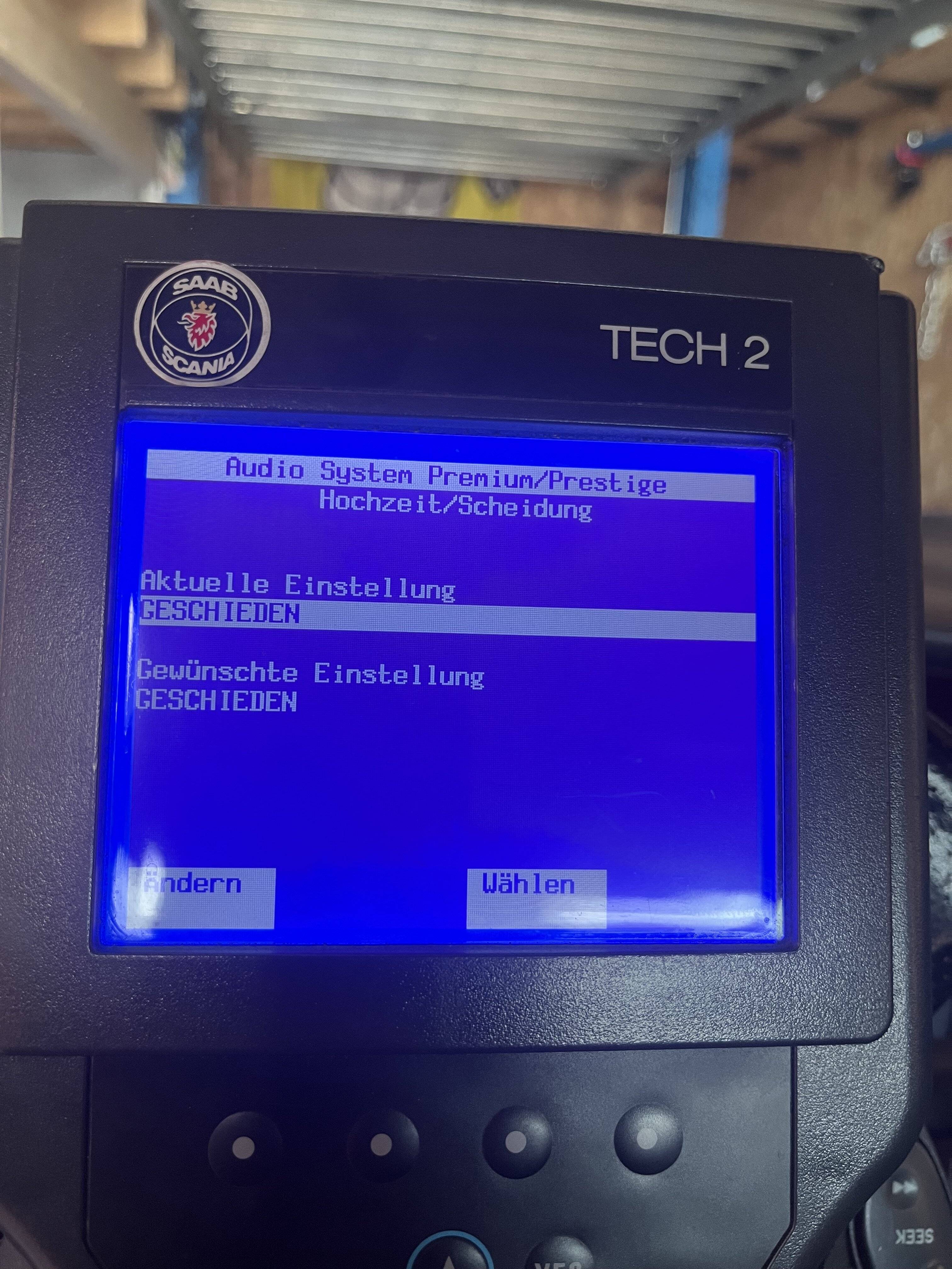

So, Radio geschieden, Vin konnte ich auch problemlos ändern!

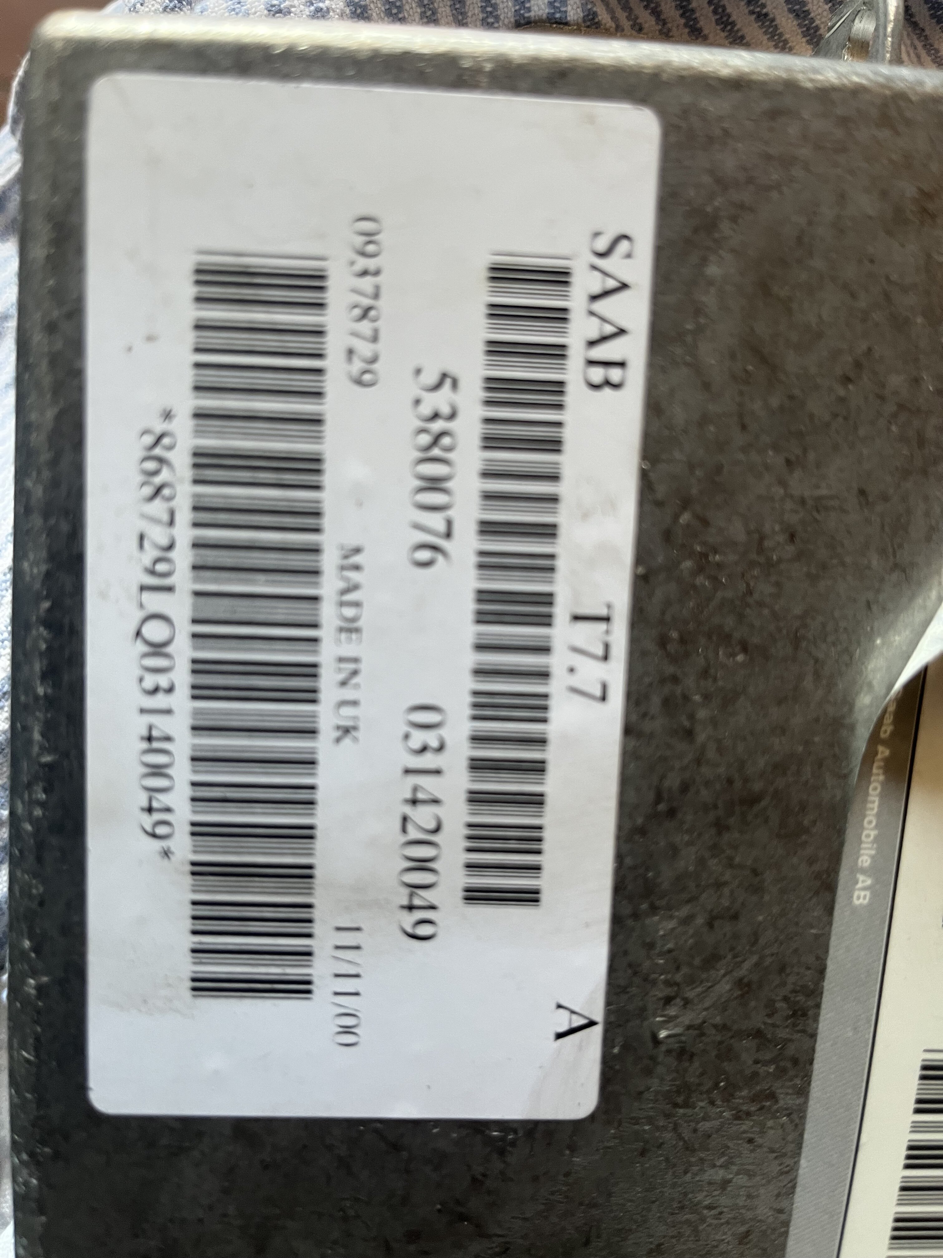

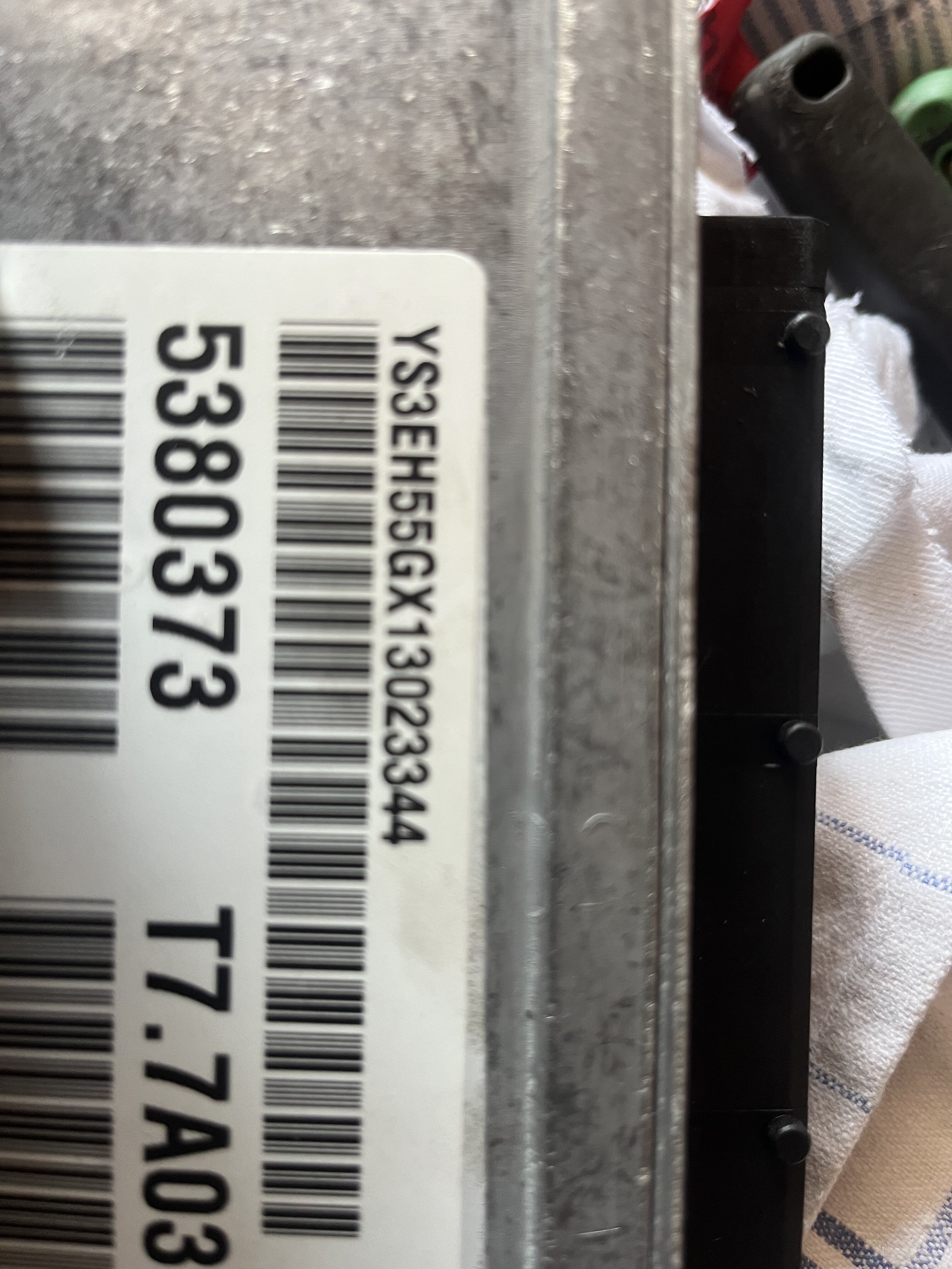

Hätte jetzt zum Testen ein Originales Steuergerät vom 2,3l 230 Ps Schalter hier liegen, Bj weis ich leider nicht, könnte auch 2001 sein!
Würde das funktionieren?

Im Steuergerät sind die maps für Schalter und Automat hinterlegt. Welche genutzt wird ist hard codiert mittels Brücke.
Die ECU mal einbauen und verheiraten (immobilisieren). Dann solltest du auch Fehler auslesen können.

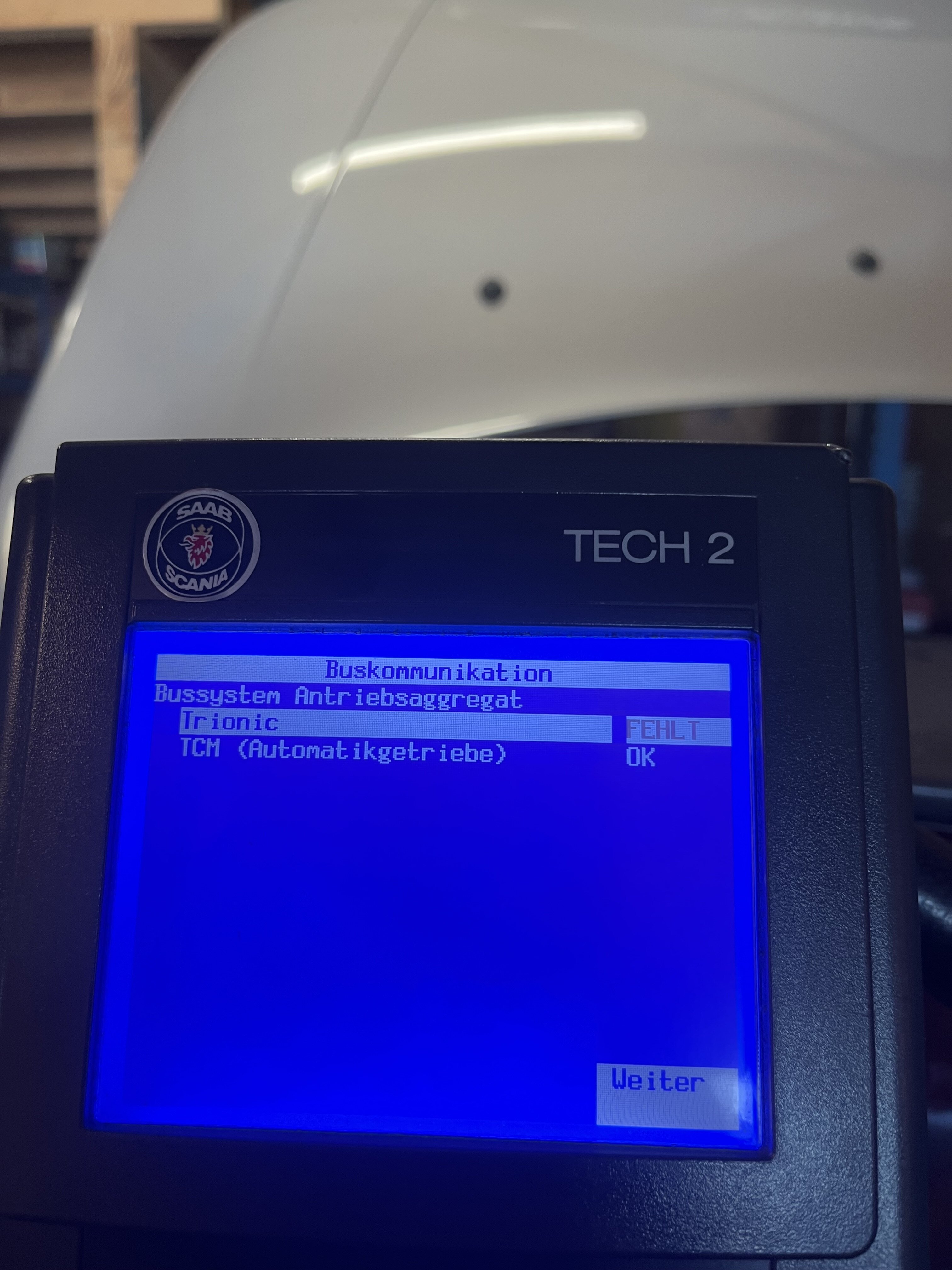

Hallo, hier ein kleines Update, habe die Vin von dem 230ps Steuergerät ins Dice geschrieben, ist ein 2001 er Fahrzeug, immobilisiert hat auch geklappt ohne Fehler, Fahrzeug startete und fuhr jedoch beim Beschleunigen mit starken Rucklern, beim zurückfahren zur Halle blieb das Auto 20m vor der Halle stehen und sprang nicht mehr an, Fehler war fehlende Trionic!
Habe jetzt die Originale Vin wieder reingeschrieben mit dem 250ps Steuergerät, Auto springt wieder an, aber so nicht fahrbar.

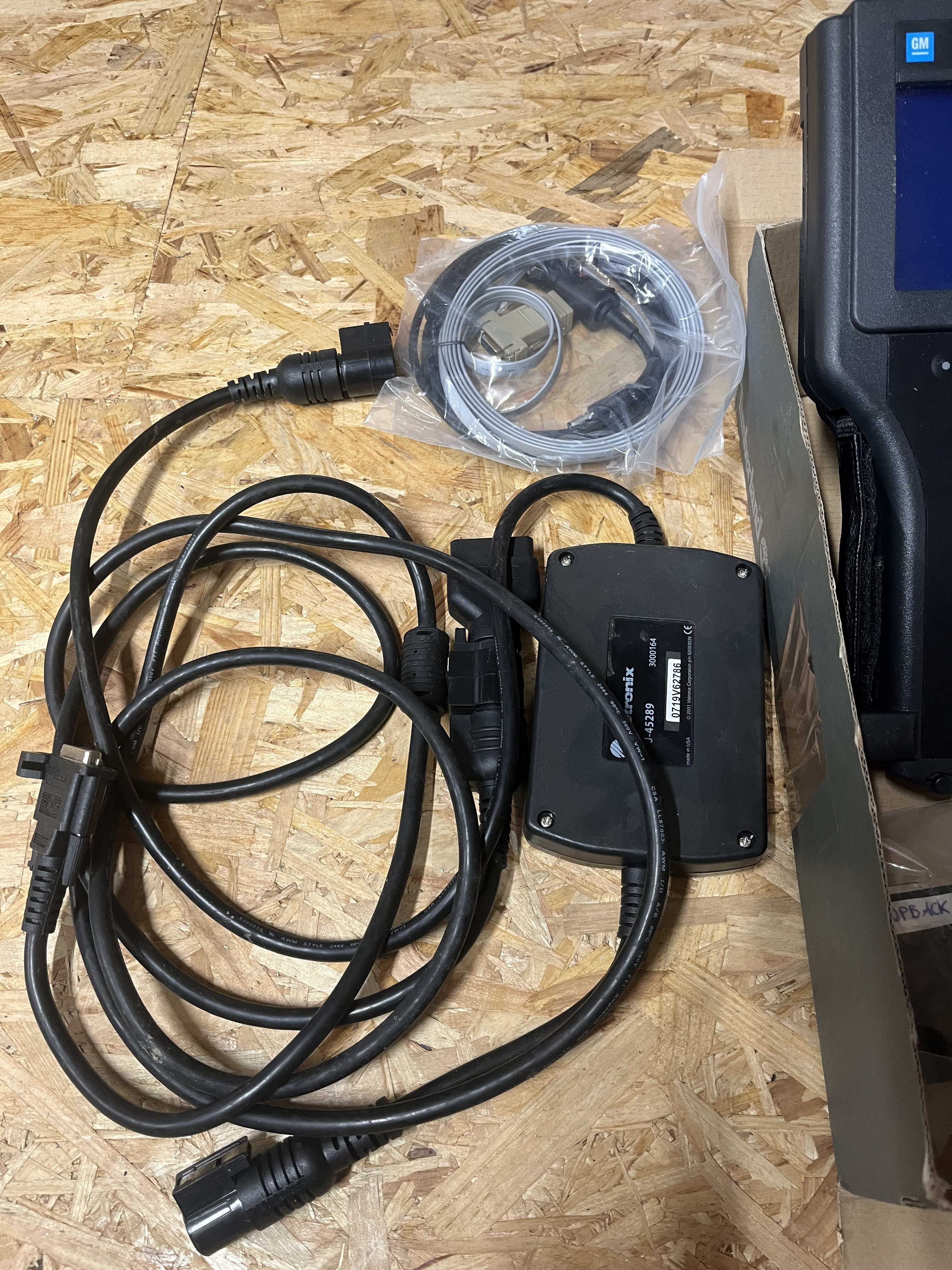

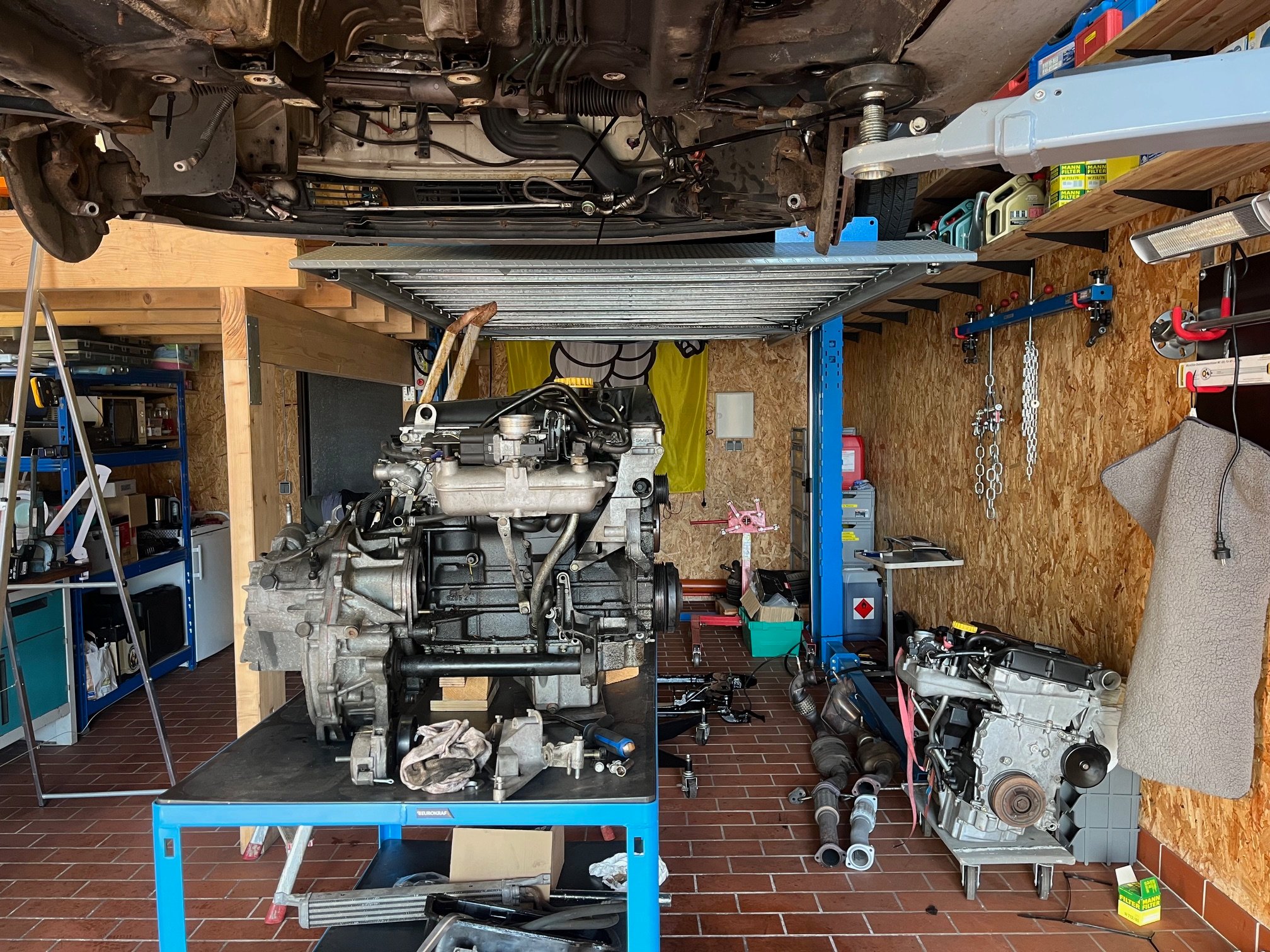

Hier noch ein paar Bilder!

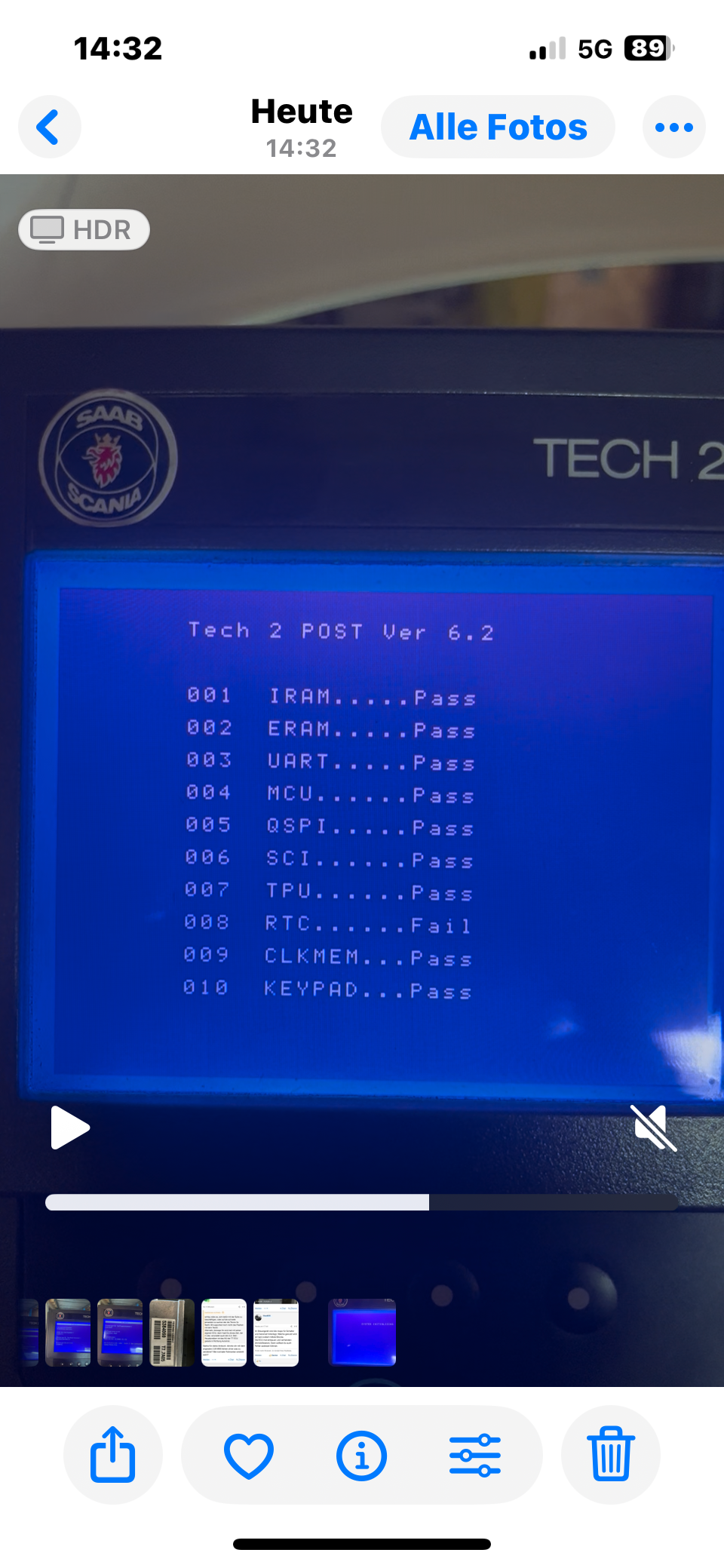

Da ist wahrscheinlich die interne batterie (CR2032) die die RTC (Real Time Clock) am laufen hält leer.
Hab jetzt folgendes Problem, hab das originale MSG also 2.0 l angelernt, Motor sprang super an, fuhr 200m , Motor aus, mit der Meldung fehlende Trionic!
Bei Zündung an, kleckert im Sekunden Takt ein Relais Nähe Lenksäule!
