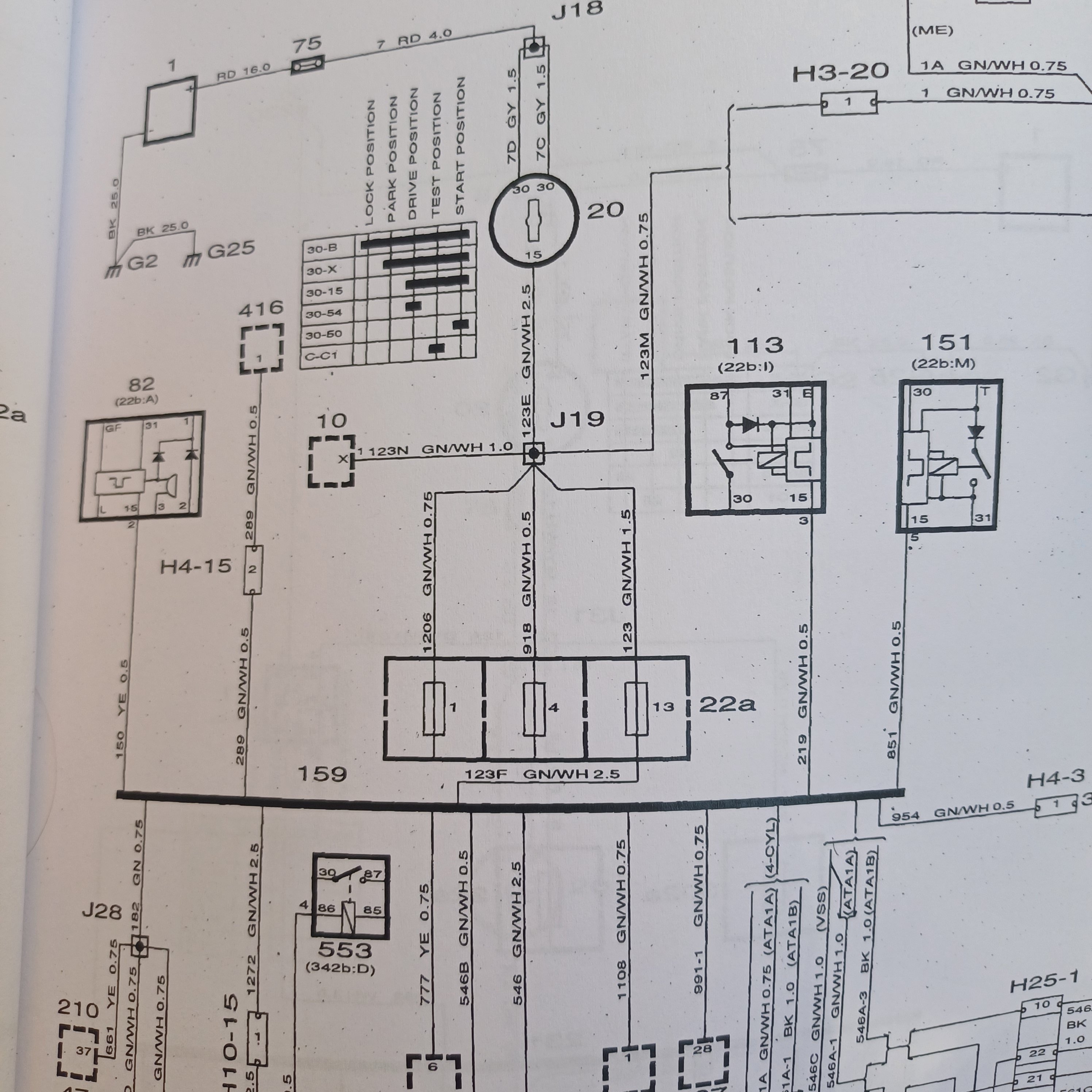

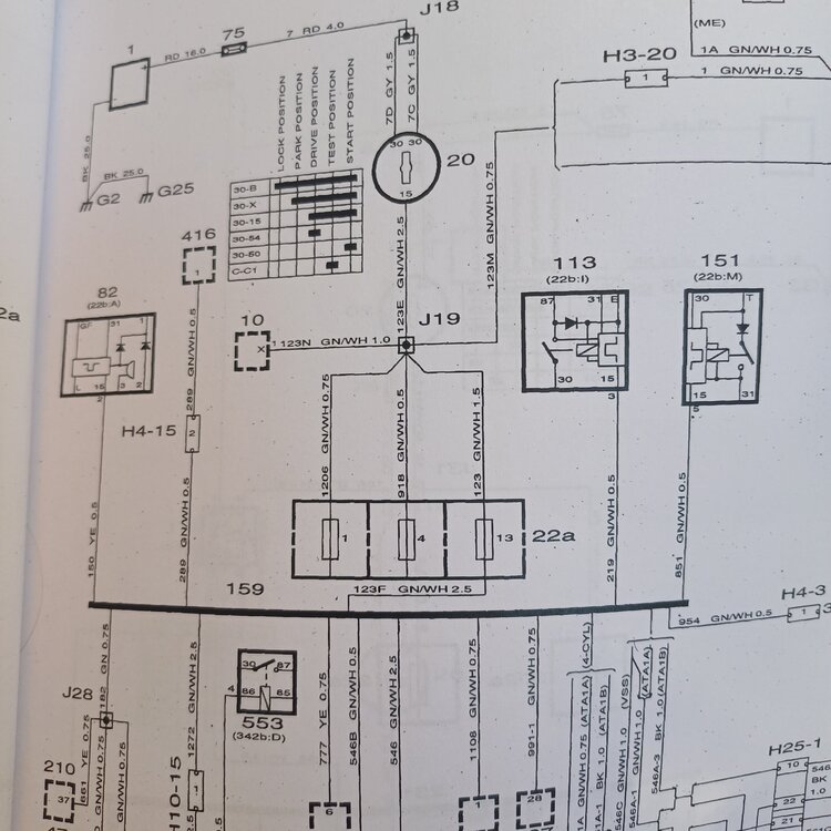

Laut Schaltplan gibt es den Verbindungspunkt J19, dieser geht auf die Sicherung 13 (Einspritzung) und Sicherung 4 (Airbag)... wo liegt dieser Punkt, denn es leuchtet SRS... könnte hier der Teufel sitzen? ....verzweifelte Fragen🙈
Wenn du eine fehlende Ansteuerung der Einspritzdüsen vermutest, wäre die doch einfach und schnell zu kontrollieren, per Tech2, Oszi oder auch Multimeter.
