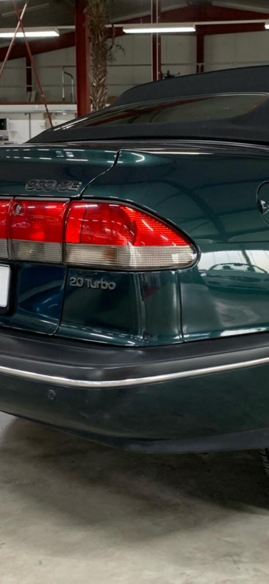

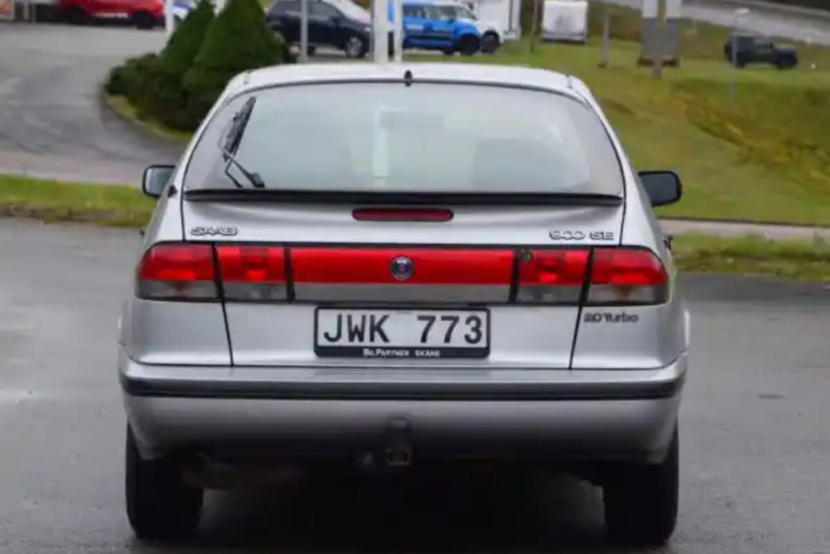

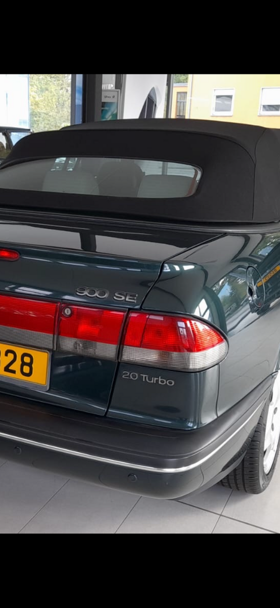

Das gab es – eventuell abhängig vom Modelljahr – auf dem rechten Füllstück zwischen Rückleuchte und Stoßfänger.
Interessant, dass das nicht im WIS steht... confused

vor 45 Minuten, guido n hat gesagt:
So sah das aus ciao

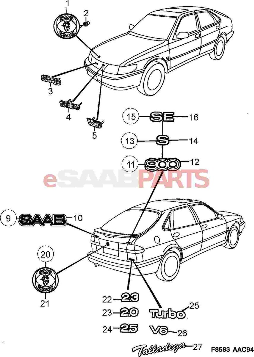

Macht dann wohl Sinn sie Abstände für die Heckklappe nach da unten zu spiegeln.
Wobei ich mir nicht sicher bin, ob die Zeichnung im EPC wirklich zutreffend ist. Da unten ist die Blende doch gerundet, lässt sich da überhaupt so ein Emblem aufkleben...? Wenn dann da, wo der Radius endet.

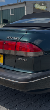

So war das original bei meinem 1997 Cab
vor 9 Stunden, Czapla hat gesagt:
Danke Dir,
dies ist doch mal ein Foto mit Aussage, sogar die Farbe passt top
Da kann ich mir die Maße optisch ableiten....

Am 10.8.2025 um 10:01, patapaya hat gesagt:
Das ist vollkommen falsch illustriert redface
vor 44 Minuten, guido n hat gesagt:
Danke Dir,

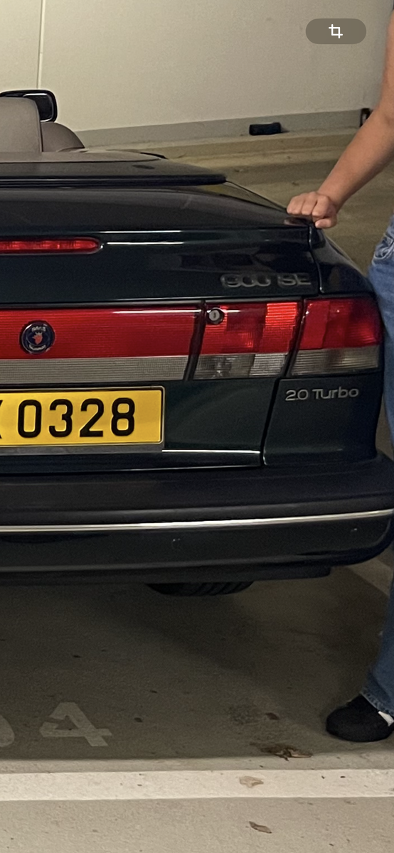

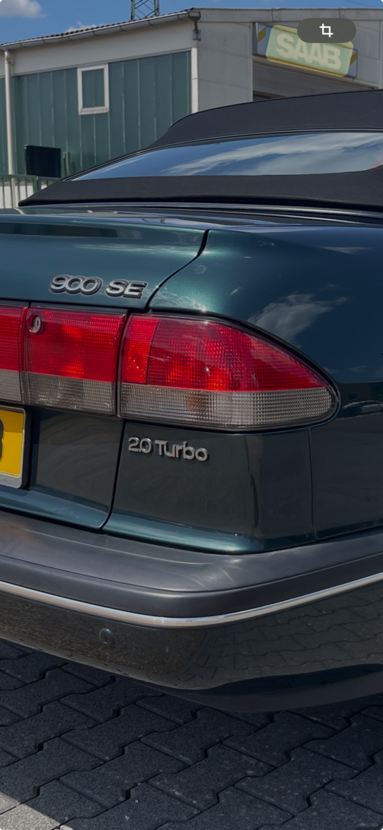

Ich sehe mal, ob ich noch ein « gerades » Photo habe. Leider habe ich den Wagen nicht mehr, kann also nicht mehr ausmessen.
Viel Glûck Dir
  • Lösung
So, dies sind leider alle Photos. Hoffe, Du kannst es einigermassen « ableiten ».
Viel Glück
vor 8 Stunden, Czapla hat gesagt:
Viel Glück
Super, das reicht allemal top
vor 10 Stunden, guido n hat gesagt:
Ja, das ist im EPC ja immer wieder mal der Fall. Darum wies ich ja auch darauf hin.
