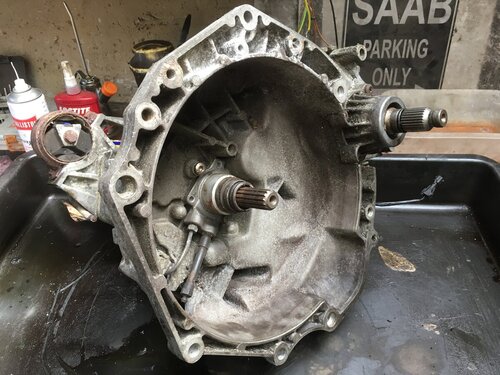

Moin, moin meine Lieben leider gibts Schlechte neuigkeiten bei meinen 9000er Bj 96 CSE 2.0T ist jetzt leider das Problem, dass sich der Synchronring des 2. gangs Komplett verabschiedet hat und nix mehr geht schwergängig komme ich mit gut Glück noch von den ersten in den dritten geschalten.
bräuchte dringend Tipps zum Zerlegen und Empfehlungen was man direkt bei so einem Getriebeausbau neu machen sollte.
