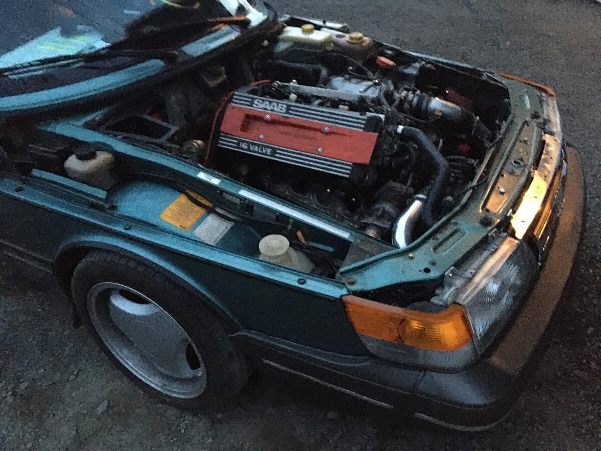

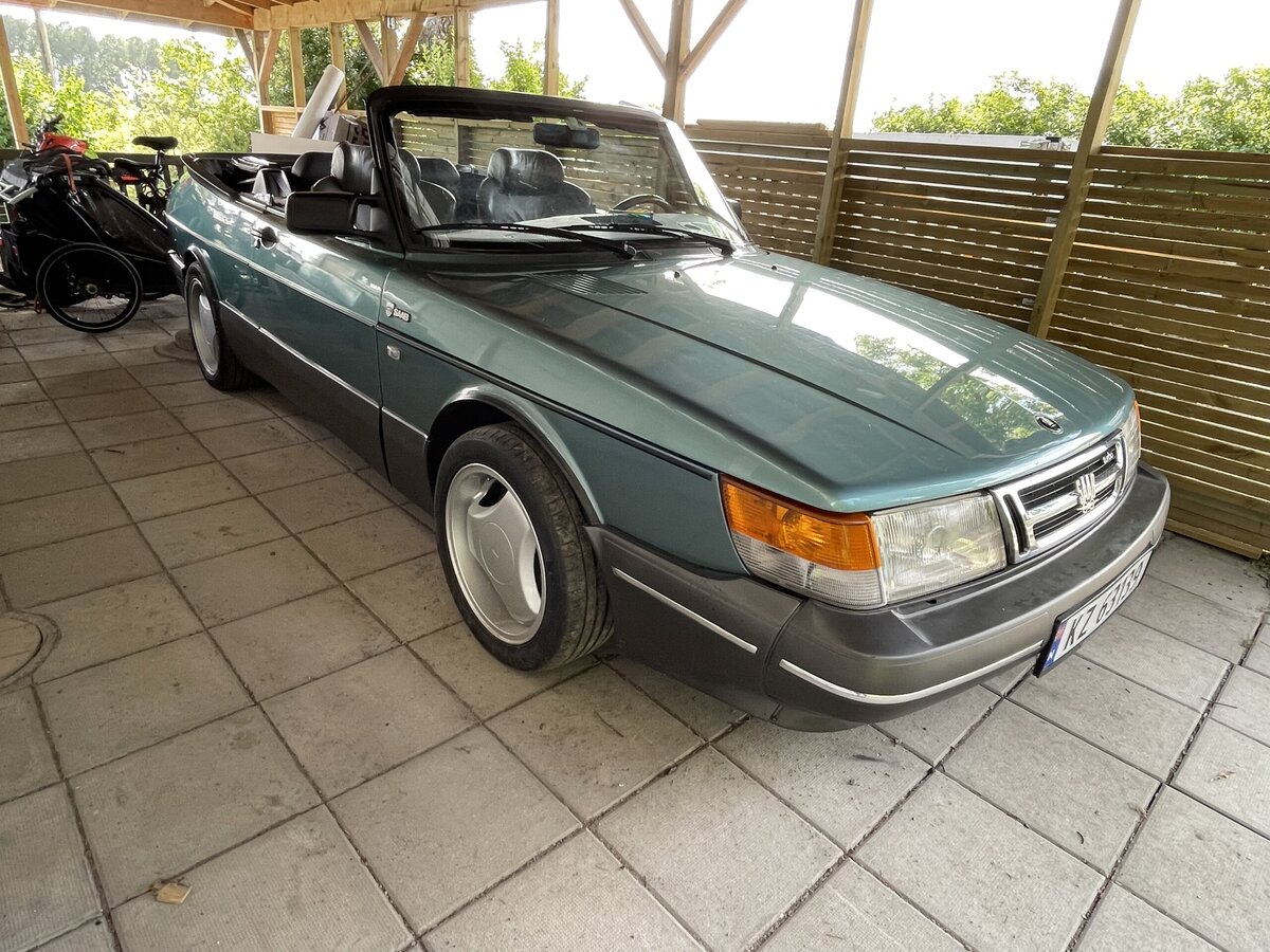

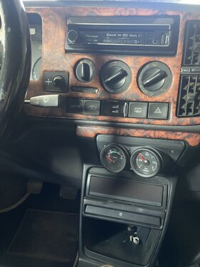

Ich möchte euch mein Auto vorstellen. Ich lebe in Norwegen und bin in der norwegischen und schwedischen Saab-Community aktiv. Verwandte meiner Frau arbeiteten bei Saab in Trollhättan. Ich habe im Laufe der Jahre mehrere Saabs besessen, einen 900, einen 9000 und einen 9-5, aber jetzt besitze ich nur noch einen 900.

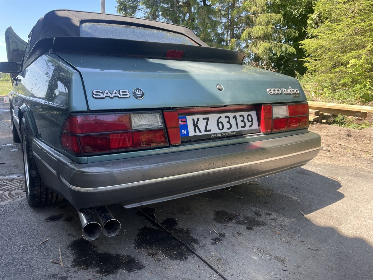

Mein 900 wurde 2014 ohne Motor aus Kalifornien importiert. Seitdem habe ich ihn etwas modifiziert, wie ihr auf den Bildern sehen könnt.

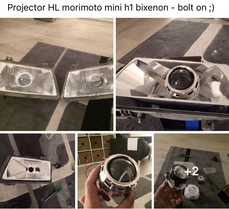

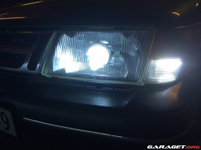

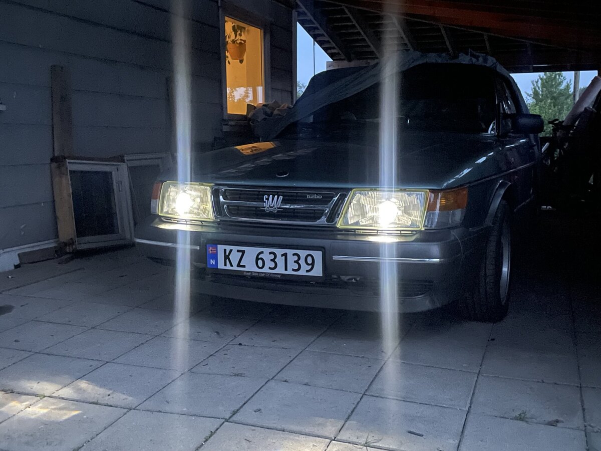

Die Scheinwerfer sind nicht zugelassen, deshalb baue ich sie aus. Ich habe sie aus einem Paar vergilbter Scheinwerfer umgebaut. Ich habe auch die Originalscheinwerfer. Andere Modifikationen sind in Ordnung.

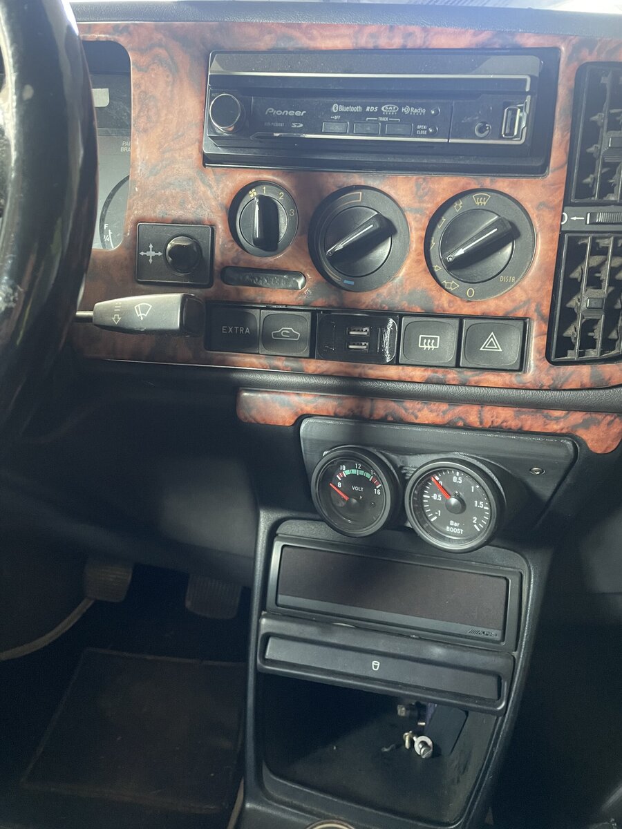

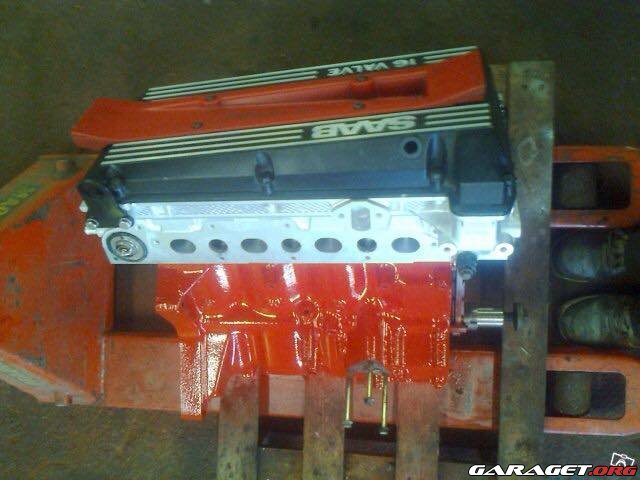

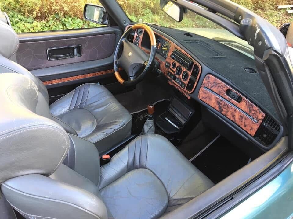

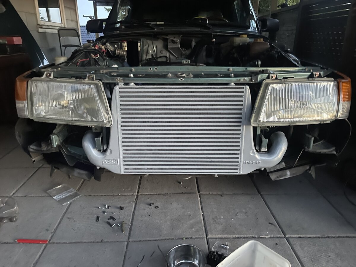

Nur ein bisschen ;) B202 umgebaut mit Trionic T5.5 Motormanagement vom Saab 9000. 2.1 Zylinderkopf und Ansaugung, 3 bar BTR, DO88 Ladeluftkühler und Schläuche. Mitsubishi Te05-16g Turbo, JT Downpipe, Sportauspuffanlage mit Ferrita Shotgun, K&N Filter, renoviertes 5-Gang Getriebe mit 7-Gang Primärrad, Stahl-Differentialdeckel, 9000 Kupplung und Sachs 737 Druckplatte, Getriebeölkühler. 9000 Sitze und Lenkrad, einige 3D-gedruckte Sonderteile

Meiner ist ohne diese Funktion zugelassen, aber ich bin gerade dabei, ihn umzubauen. Die Originalsitze sind durch die kalifornische Sonne stark beschädigt, aber ich werde sie als Basis für den Umbau verwenden. Der Motor ist ausgebaut, also habe ich diesen Winter viel Zeit. Ich habe einige Forenbeiträge gesehen, in denen dies bereits durchgeführt wurde.
Teilen Sie Ihre Methode gerne hier oder in einer Nachricht :)
Der Umbau auf die Klapp-Lehnen macht das Auftrennen und Schweissen der Lehnenkonstruktion notwendig.
Danke, aber ich habe den Sitz-Umbau schon mhrfach gemacht und kennt die Problempunkte recht genau.smile
vor 1 Stunde, klaus hat gesagt:
Takk, men jeg har gjort setetombyggingen flere ganger og kjenner problemområdene ganske godt.smil
Geben Sie gerne Empfehlungen ab oder weisen Sie auf Fallstricke hin. Dies ist meine erste Konvertierung.
Kurzfassung:
  • Benötigt werden die Aero-Sitze und klappbare 900-Sitze ab MY '91 (also neue Sitzschiene
  • die Lehnen werden jeweils an den Vernietungen und Verschweißungen vom Rest getrennt
  • die 900-Lehne kommt dann an das Aero-Untergestell
  • anschließend werden die die 4 Bügel von der Aero-Lehne abgetrennt und an der 900-Lehne verschweißt
  • zum Schluß die Lordosenstütze zwischen den lehnen umbauen
