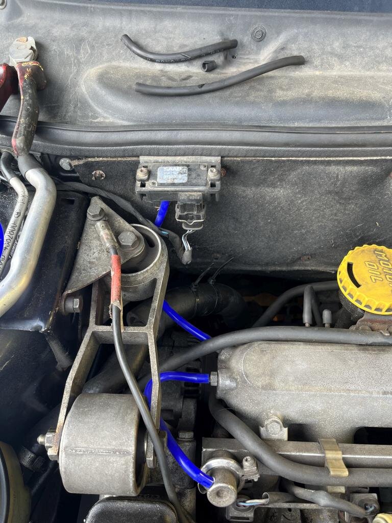

Zündkassette habe ich freundlicher Weise von Christoph B. eine zum testen bekommen. Daran lag es nicht. Aber wir haben dabei 2 kleine Unterdruckschläuche gefunden die durchgescheuert waren und einer sogar gerissen, also komplett offen. Als ich die durch Silikonschläuche ersetzt habe, hatte ich wieder Neuwagenfeeling beim Beschleunigen top

Kein Wunder,
wenn der MAP Sensor nichts bekommt, kann die Kiste nicht richtig laufen
Das waren dann ja gleich zwei Fehler.
Zum einen hat das Steuergerät immer zu niedrige Ladedruckwerte bekommen und zum anderen stimmte der Benzindruck nicht immer.
Wenn du jetzt keine weiteren Fehler mehr hast sollte die CE wieder ausgehen. Sonst ziehst du mal die Sicherung für die ECU.
