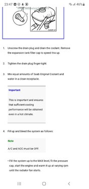

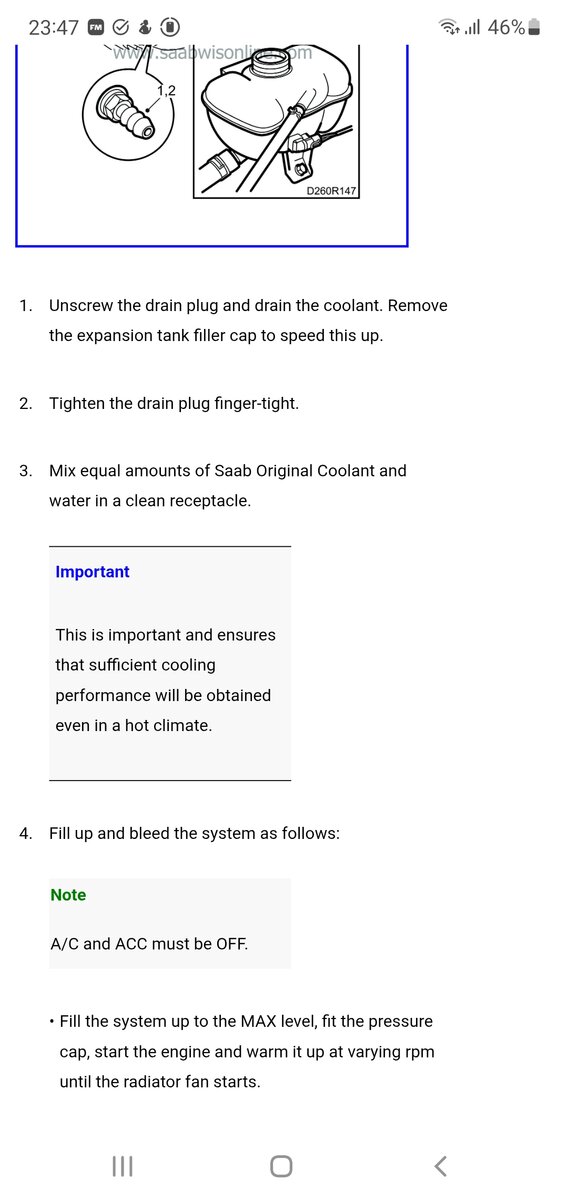

Ok. Ich hab aber gelesen das die Klimaanlage auf jeden Fall AUS sein muss, richtig?
Ok, dan schaue ich mir das morgen nochmal an - komplett neu anfangen und mit kaltem Motor.
Ich werde berichten!
Am 15.9.2025 um 23:16, Nyulli hat gesagt:
Hat da jemand ChatGPT gelesen - das hört sich nach KI-Unsinn an?!
Die Klimaanlage hat mit dem Kühlsystem gar nichts zu tun.
Außer beim 9-5 mit T7 (auch 9-3i?), der ein Byassventil hat, das bei angeforderter maximaler Kühlleistung den Heizungswärmetauscher aus dem Heizkreislauf auschließt, damit es maximal kalt wird. Aber eben auch nur dann hätte das eine Auswirkung.
Keine Ahnung... Stand bei 'saabwisonline.com' und auch auf einer Deutschen Beschreibung (kann ich grad nich mehr finden...).
Gruss, Frank
Woher stammt das? Nicht von einem 900II.
Ich kenne diese Anweisung bzgl. AC nur vom 9-5I und 9-3I - wo es aus o.g. Grund u.U. relevant sein könnte.
