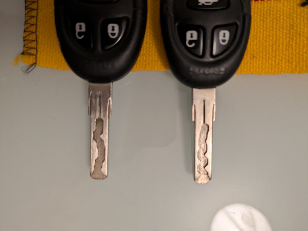

Hier mal meine Schlüssel
Der linke ist mein normaler Schlüssel, der auch im Zündschloss passt und funktioniert.
Der rechte passt nur an den Türen
Meinst du das geht bei meinem Schlüssel anhand von dem Bild bzw der Schlüsselform?

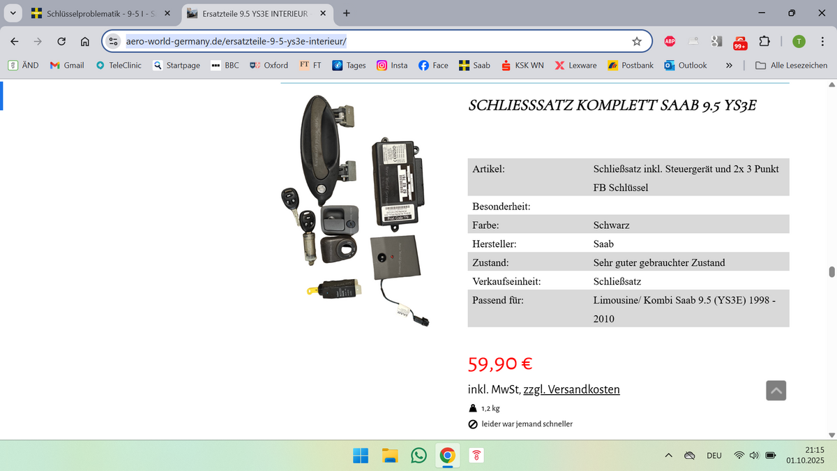

Und hier findest du alle Teile für kleines Geld. Leider offenbar kein Heckklappenschloss. Aber man kann nicht alles haben.

Danke für den Verweis zu aero World , hab es mir gerade angesehen, aber das Set ist bereits verkauft(steht bei dir im Screenshot auch schon als verkauft)

Ah. Da habe ich nicht aufgepasst. Vor ein paar Tagen hatte ich es entdeckt.
Aber Aero World kann das vermutlich wieder anbieten, wenn die ein Auto schlachten.
Vielleicht voranmelden.

@pennah deine beiden abgebildeten Schlüssel sind identisch von der Art her. Also ist der Schlossaufbau erstmal auch identisch.
Ich kenne allerdings nicht die wirkungsweise der Pins im Schloss. Habe de. Saab Schließzylinder noch nie auseinander gehabt. Ich würde es machen wie Flemming vorschlägt. Die Pins untereinander tauschen, bis es irgendwie passt. Den Rest kann man dann ja immer noch wieder Feile bearbeiten. Prinzipiell würde es ja auch reichen, wenn nur ein oder zwei Pins rausgucken. 😉

pennah hat ja ein Bild von BEIDEN Schlüsseln hochgeladen
Und da sind die Schlüsselbärte (nicht die Fräsung) identisch.
Es gibt nur einen Schlüssel, der in der Mitte eine Nut hat
