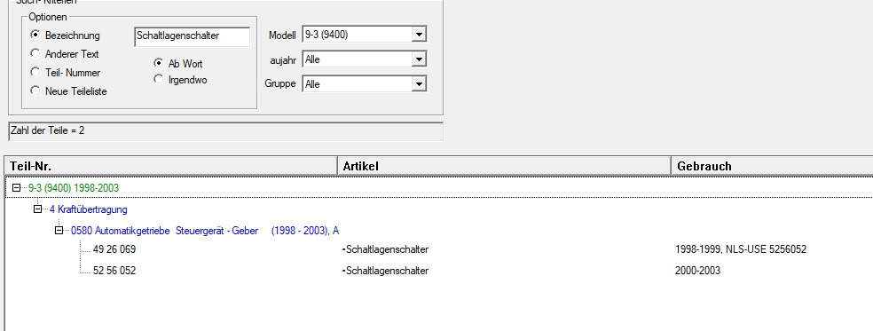

Die Schaltlagensensoren für 9-3 I und 9-5 haben unterschiedliche Teilenummern. Normalerweise macht man das nicht aus Spaß. Da käme es ggf. auch einen Versuch an, da man so von außen nicht erkennen kann, was da der Unterschied ist.

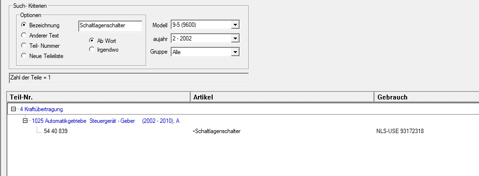

Hm, mal zusammengesammelt. Beim 9-5 wurde ab 2002 auf einen ohne Kabelpeitsche, Stecker direkt am SLS, umgestellt. Der passt dann wohl deshalb nicht. Bei den 9-5 davor und bei den 931 wurde der SLS bsi '99 durch die Nachfolgenummer ersetzt. Da ist es dann egal welche jeweils von beiden.
Und dann gibt es noch Anbieter, die ein Teil für beide Modelle listen und auch Berichte darüber, dass es funktioniert. Z.B. https://www.saabcentral.com/threads/neutral-safety-switch-interchangeable.749740/
Article : Schaltlagenschalter 9-3
PartNo : 4926069 Usage : 1998-1999, NLS-USE 5256052
PartNo : 5256052 Usage : 2000-2003

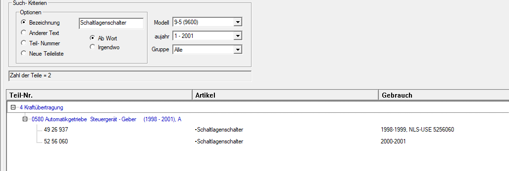

Article : Schaltlagenschalter 9-5
PartNo : 4926937 Usage : 1998-1999, NLS-USE 5256060
PartNo : 5256060 Usage : 2000-2001

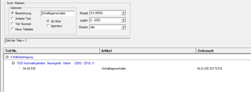

PartNo : 5440839 Usage : NLS-USE 93172318 (hat keine Kabelpeitsche mehr, Stecker direkt am SLS)

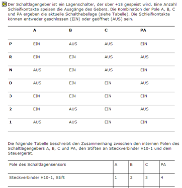

Die Tabelle in der Funktionsbeschreibung ist auch identisch (außer dass Saab sich wohl nicht im klaren war, ob der Stecker nun H10-1 oder H10-7 heißt. Je nachdem wo man schaut wechselt das innerhalb des Modells).
Der Rückwärtsgang liegt auf H10-1 Pin 7 nach Pin 9.
Der Startsperrschalter liegt auf H10-1 Pin 6 nach Pin 10.
Das gilt für 9-5 und 9-3. Nachgelesen jeweils für MY99, aber das sollte ja egal sein, wg. s.o.
