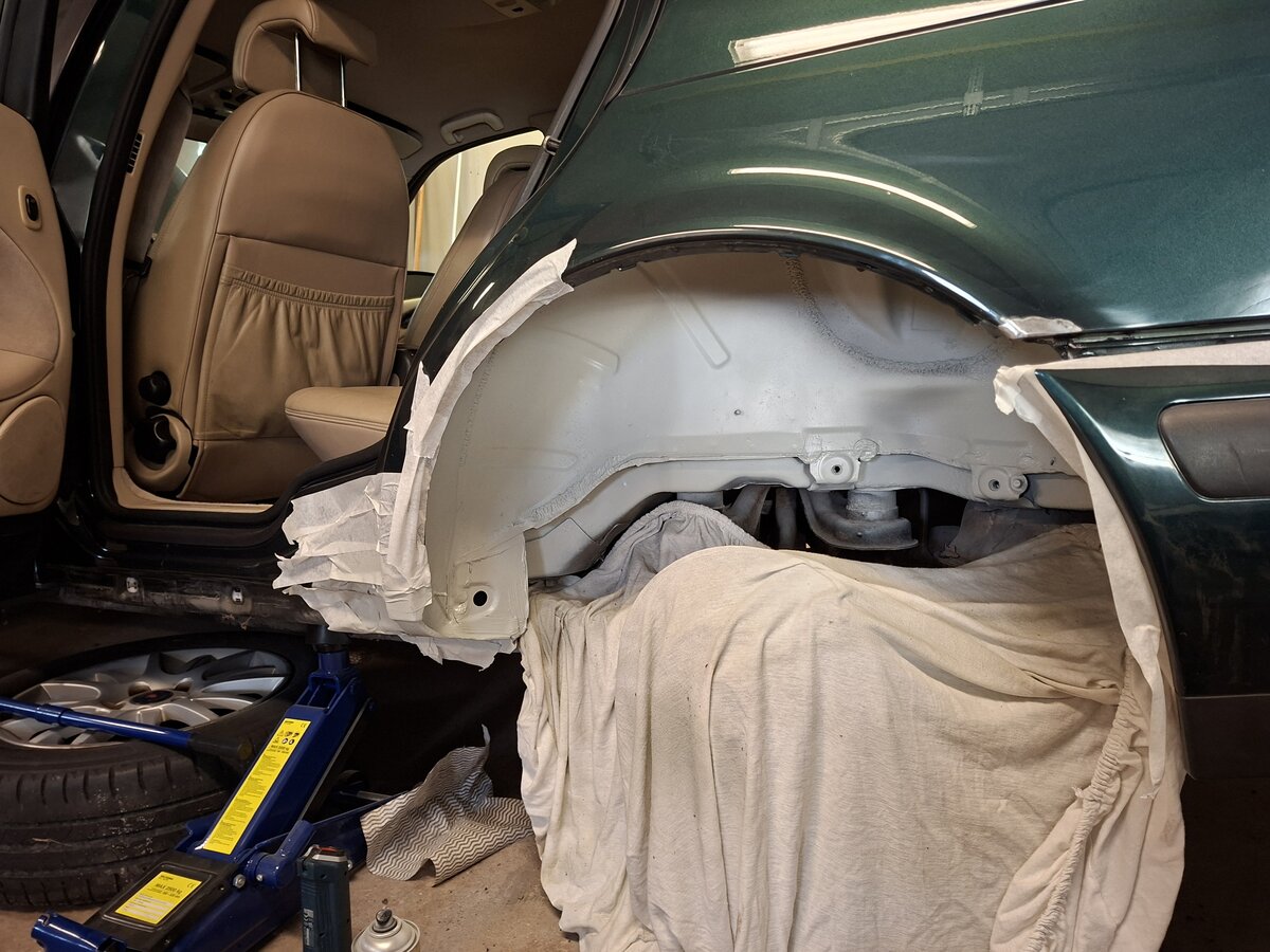

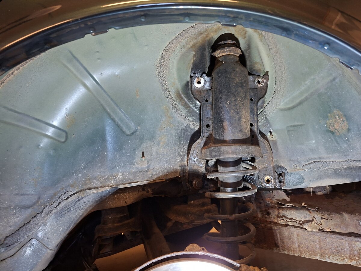

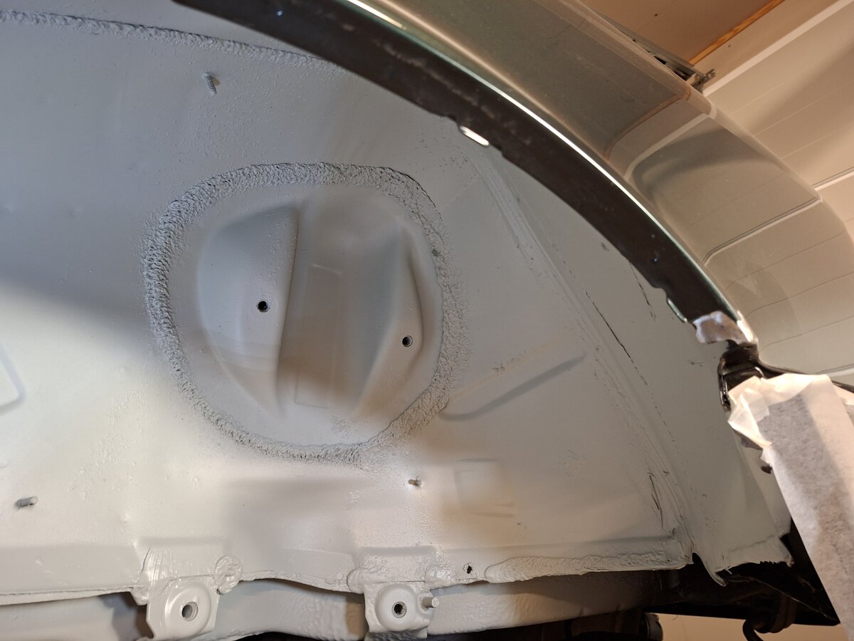

Ich habe mich mal der Problemstellen C-Säule und hintere Radhäuser angenommen (siehe auch Fotos).
Und ich wollte die verrosteten Federbeine nicht wieder einbauen und habe diese nun komplett neu.

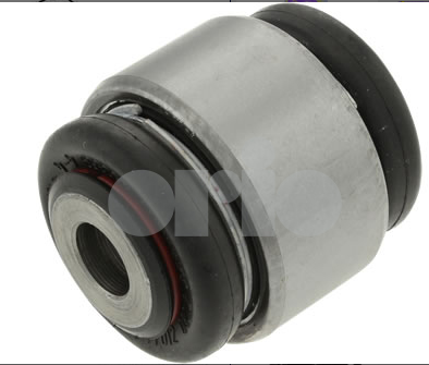

An welcher Stelle sind denn da Kugelgelenke verbaut beim 9-5?
Da stehe ich gerade auf dem Schlauch. Ein Kugelgelenk ist für mich z.B. im Spurstangenkopf.
4 Querlenker. Innen zum Hilfsrahmen gedoppelte Gummibuchsen (3x Metall, 2x Gummi) und außen im Längslenker sind Kugelgelenke. Genauso wie die Traggelenke an der VA, nur Durchgangsloch statt Zapfen.
EPC und WIS helfen wirklich ungemein, wenn man sich länger mit seinem Saab beschäftigen will. Gibt es auch online, falls man keinen Computer hat.
Am 24.11.2025 um 19:34, phil23 hat gesagt:
Wobei das für die Frage auch nur begrenzt hilft. Denn "4567244 Bushing" sagt wenig über den Typ aus. Die Gummilager sind genauso als Bushing bezeichnet.
@phil23 Kannst du bitte aufhören mich hier anzumachen, wegen EPC und WIS. Das Thema hatten wir glaube schonmal.
Das Übersichtsbild hatte ich mir schon angeschaut und für meine Augen nur normale Buchsen gesehen.
Selbst mit Flemming seiner OEN, sieht man eben nur eine Buchse. Ob da nun ein Kugelgelenk drin versteckt ist, sieht man nicht. Jetzt bin ich wieder ein wenig schlauer und weiß wo sich die "Balls" befinden.
