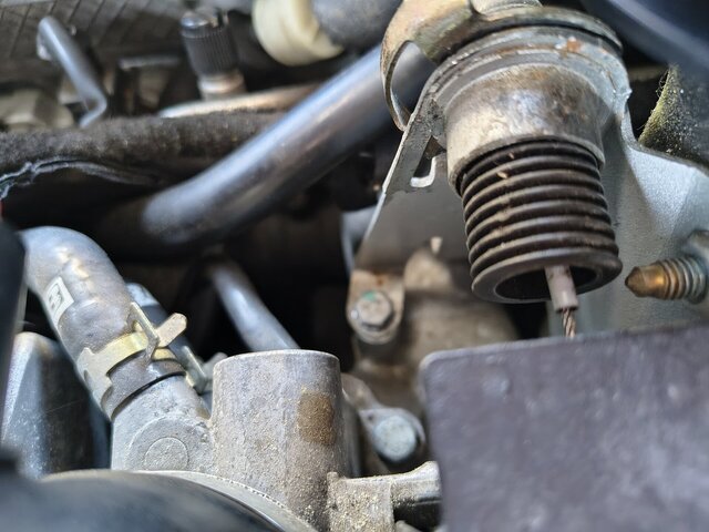

Erster Gedanke war ein klemmender Gaszug.
Beim Inspizieren fiel mir auf, dass dessen Seele nicht mittig, sondern recht nah am Rand der Gewindehülse, die die Hülle fixiert, verläuft. Könnte die weiße Umhüllung der Seele am Rand der Hülse hängen geblieben sein? Tastbao oder sichtbar war da keine Grat, fder das erklären könnte.
Auf dem Foto ist der Halter schon ein wenig gerichtet, um die Seele mittiger verlaufen zu lassen.

vielleicht nochmal den alten Zustand herstellen und prüfen, ob sich der Fehler mit klemmendem Bowdenzug reproduzieren lässt?
Sonst wäre der Klassiker die Drosselklappe/Kabel innen.
Hm, ob ich den originalen Zustand nun wieder hergestellt kriege?
Und wie lange will ich da warten, ob es wiederkommt? Und so schön ist es auch nich, wenn der plötzlich "durchgeht" - ich hatte Glück, dass es auf gerader Strecke mit wenig Verkehr war. Viel Zeit zum Reagieren ist dann nicht, bevor er den Begrenzer erreicht, und extrem abgelenkt ist man in dem Moment auch. Das brauch ich nicht wieder!
Ja, die DK war auch schon ein Gedanke. Wenn es jetzt wiederkommt, werde ich mir selbstverständlich ihre Kabel ansehen - die jetzige ist eine aus einem Schlachter mit unbekannter Laufleistung. Wobei ich von so einem Phänomen in dem Zusammenhang noch nicht gehört oder gelesen habe, und die typischen Symptome, wie ich es von der vorherigen kannte, hat sie bislang nicht.
ich meinte auch nur, 20-100x das Gaspedal ohne laufenden Motor betätigen lassen, ob der Bowdenzug sich da verhaken kann.
Nur du weißt, wie es vorher aussah.

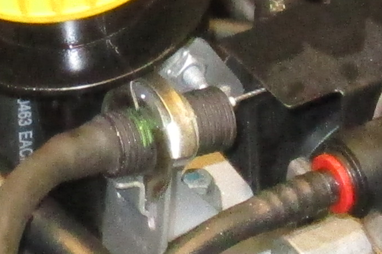

Warum war der überhaupt aus der Mitte raus? Klammer schräg aufgesetzt?
Bearbeitet von phil23
Wenn ich das wüsste.
Der Halter als solcher macht eigentlich einen stabilen Eindruck, aber er wirkte insgesamt schon ein wenig nach hinten gebogen.
Auch auf dem einzigen Foto von der Motorrevision vor 4 Jahren, auf dem das ansatzweise erkennbar ist, sah das schon ein wenig so nach unten gebogen aus.
Ich hab jetzt versucht, es mit vorsichtigem Nach-vorne-biegen und U-Scheiben unter den beiden hinteren Befestigungsschrauben etwas zu korrigieren.
