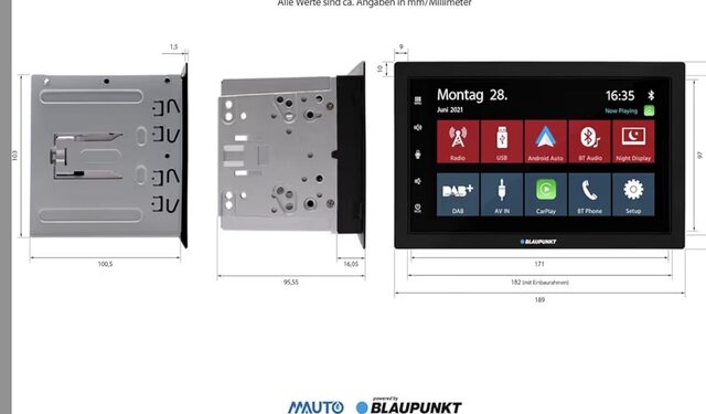

Hallo zusammen, wie in einem der älteren Threads bereits beschrieben, funktioniert mein Radioempfang derzeit ja nicht. Hier muss ich noch weiter ins Detail gehen, derzeit kommt keine Stromversorgung bis an den Antennenverstärker zustande. In diesem Zuge überlege ich das Originalradio beispielhaft gegen ein zeitgenössisches Balupunkt Doppel-DIN-Radio zu tauschen - im konkreten Fall geht es um das Blaupunkt Rotterdam 600 DAB. Maße und Kabelumfang siehe untere Links. Was würde ich noch benötigen für die Verkabelung (Antenne und Lautsprecher) und der Lenkradfernbedienung - sowie für einen Rahmen? In den älteren Threads sind leider keine aktiven Links für das benötigte Zubehör mehr ersichtlich - oder gültig... Besten dank vorab.
Ein Rahmen liegt ja mit bei. Ist die Frage, ob er passt.? Zur Not gibt's bei Ali Express genügend Alternativen. Ob das blaupunkt gut ist ,kann ich nicht beurteilen. Verabschiede Dich bitte von dem Gedanken, dass das Radio irgendwas mit Blaupunkt zu tun haben sollte. Das kommt wie nahezu jedes Doppel DIN aus China. Ich finde leider keine Angaben zum RAM und zur verwendeten Android Version. Wenn das 2 GB RAM haben sollte: lass die Finger davon. Erst ab 4 GB RAM wird es interessant. Die Kabelei ist abhängig davon, was du für ein Audiosystem verbaut hast. Für die Lenkrad Fernbedienung brauchst du nichts außer ein paar Kabel und ein paar Stromdiebe.

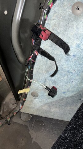

Das Original - Radio mit dem AS3 - Soundsystem, sprich: Subwoofer hinten rechts im Kofferraum. Die Anschlüsse befinden sich (zumindest beim 2004er Kombimodell) hinten links hinter der Kofferraumverkleidung. Bild anbei. Gekauft habe ich bei BT-Changer aus Ungarn für 119 Euro mit Versand

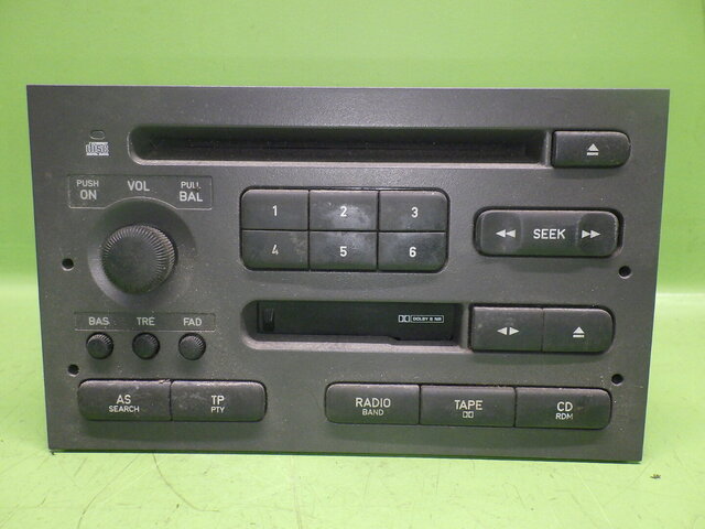

Dies ist mein Radio, müsste meine ich ein Pioneer sein...

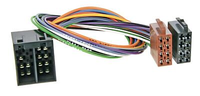

Du brauchst eine DIN Audio Verlängerung.
Also so etwas hier:
eBay.de
No image preview
Radioadapter ISO Kupplung auf ISO Stecker Verlängerung 40...
ISO Buchse auf ISO Stecker. Universal-Verlängerung für Stromversorgung und 4 Lautsprecher. alle Fahrzeuge mit ISO Anschluß. Hierbei handelt es sich um Regellaufzeiten, auf deren tatsächliche Dauer wir
Die Kabel vom schwarzen Stecker lässt du so wie sie sind.* bis auf den roten..
Die Audiokabel vom braunen schneidest du alle in der Mitte durch und lötest je Kanal - also 4x die Widerstände dazwischen.
Du brauchst je Kanal 2x 1000 Ohm (=1 kohm) und 1x 250 Ohm jeweils 0,25 W Widerstände. Muss natürlich alles noch isoliert werden.
Das Ganze sieht in etwa so aus:
