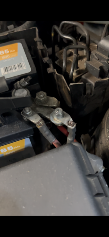

Guten Abend heute Morgen hab ich den Pol abgeschnitten dort ein Gewinde rein geschnitten und eine m6 Schraube dort rein gedreht dann das Kabel mit einem kabelschuh bzw Öse vercrimpt und siehe da der Pol bleibt kalt keinerlei Temperatur mehr!
Das Auto springt besser an und hat von 13,8 auf 14,4 Volt die Batteriespannung erhöht.
Das Kabel wurde dann noch schön isoliert und Verlötet seitdem her kein Problem mehr! IMG_0199.png
Schön. Aber wozu die Unterlegscheibe zwischen Polklemme und Presshülse? Das gibt doch einen zusätzlichen Übergangswiderstand, zumal die vermutlich aus Stahl sein dürfte, oder?
