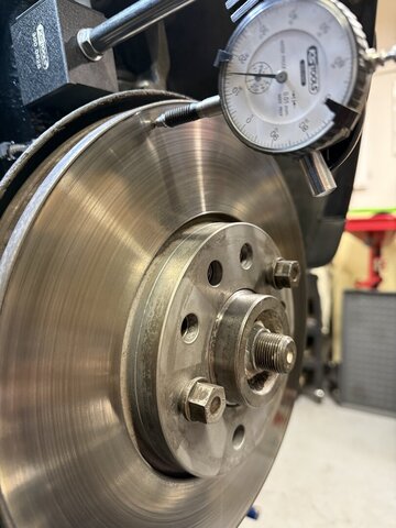

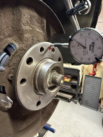

Rechte Seite
Radnabe hat einen Schlag von 0,19 mm.
Mit Bremsscheibe habe ich 0,15 mm.
Ist das normal? Innerhalb der Toleranzen?
Und nun etwas interessantes:
Ich kann die Bremsscheibe ja verdrehen in vier weitere Positionen.
Mal abgesehen das dann die kleine Schraube nicht einsetzbar ist kann ich einen maximalen Schlag von 0,69 mm messen.
Wie erklärt sich das denn?

Nach WIS darf der höchstzulässige Axialschlag der Bremsscheibe im eingebauten Zustand 0,08 mm sein.
Da bin ich ja an der Nabe selbst schon meilenweit drüber.
Läuft also auf einen Tausch von Radlager und Nabe hinaus.

Am 12.4.2026 um 23:52, Chrisbie hat gesagt:
Ja, Richtwert lt. ATE sogar nur 0,02mm...
Am 12.4.2026 um 18:06, Chrisbie hat gesagt:
Miss doch nochmal, nachdem alle Radschrauben festgezogen sind.
