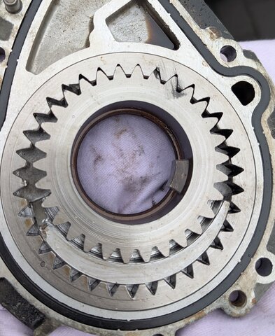

Der Mitnehmer war sogar bei der ersten Pumpe mit einem Mitnehmer noch vollkommen intakt, jedoch waren stücke der Zähne abgebrochen und starke riefen im Pumpengehäuse, wie auch im Stirndeckel vorhanden, ebenso war die Pumpe vollständig blockiert. (Siehe Bild)

Der Deckel ist schonmal Schrott...
Ich mag mich ja irren, aber das sieht nach einem Ölpumpensatz für die 16V ab90 aus.
Ich meine die "älteren " Sätze hätten am inneren Zahnkranz (der mit dem Mitnehmer) eine Erhebung.....

Das Foto stammt von der ersten (und vermutlich originalen) Ölpumpe. Die, die jetzt drin ist hat drei Mitnehmer und passt (laut skandix) auch zu meinem Fahrzeug/Motor
