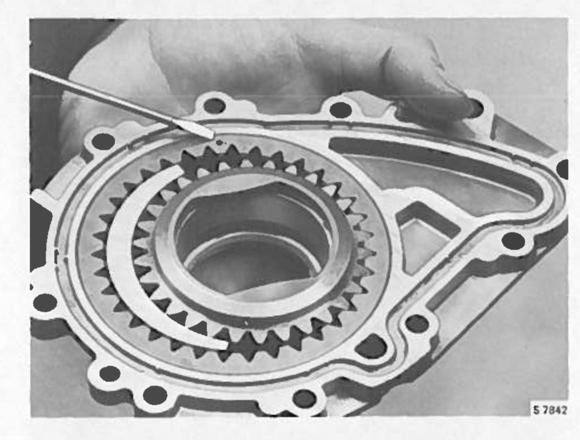

Du hast im damaligen Saab 900 Ölpumpentausch Thread ein Foto aus deinem Werkstatthandbuch reingestellt. Was wird dort genau über diesen Punkt aussagesagt, außer das er sich oben befinden muß?
Heuschmid erzählte mir, das hat etwas mit den Steuerzeiten zu tun. Daher denke ich ist es wichtig, wo sich genau dieser Punkt und seine genaue Position befinden muß, oder?

Die Marke auf der Ölpumpe hat nichts mit den Steuerzeiten zu tun.

Ich glaube, ich habe es jetzt verstanden.
Wichtig ist, daß der Punkt oben sichtbar ist und nicht dabei auch noch eine genaue Position einzunehmen hat.

Ölpumpe hat mit steuerzeiten rein gar nichts zu tun.
Das als Unsinn zu bezeichnen wäre noch untertrieben
[mention=11933]Skarabäus[/mention] Die Ölpumpe hat mit den Steuerzeiten nix zu tun. Das Ding hängt nur an der Kurbelwelle und wird davon angetrieben. Und die Kurbelwelle treibt die Nockenwelle an, da entstehen die Steuerzeiten für die Ventile.

Aber der Punkt auf dem Aussenring der Sichelpumpe ist mir auch nicht ganz klar. Weiß hier jemand mehr ? Eigentlich sollte man meinen das Teil wäre Symmetrisch in der Verzahnung, - ist dem nicht so?
Falls es so ist könnte ich mir nur vorstellen das der Kantenbruch bedingt durch die Fertigung auf einer Seite schärfer ist, was beim Verzahnungsstoßen meist der Fall ist…
Oder eben beim Wiedereinbau einer bereits gelaufenen Pumpe eine Markierung für den Einlauf selbiger zu haben…
Motor auf OT drehen, Ölpumpe ausbauen, neue Ölpumpe mit sichtbaren Körnerpunkten übereinanderstehend einbauen.
Damit ist der Keks gegessen.

Der Punkt bezeichnet "oben" wenn man das Pumpenrad in den Deckel legt.

Ganz einfach :wenn man die Pumpe ihn den Deckel einlegt muss dieser. sichtbar sein. Egal auf welcher Uhrzeit dieser Probleme

Das war mir schon klar, wäre nicht so gutgläubig da an Steuerzeiten oder eine bestimmte Position im Gehäuse zu denken, aber man kann den Aussenring ja auch mit dem Punkt andersrum einbauen. Also auf die andere Seite. Welchen Effekt hat es ?
Die Pumpe baut dann keinen Druck auf.
Also wie hier bloß das der Punkt dan zur Handfläche des schicken Mechanikers zeigt…
Also keine Symmetrische Verzahnung ?
Wundert mich ehrlich gesagt… wenn genug Profilüberdeckung da ist kann man die Verzahnung so auslegen das sie Vorwaerts wie Rückwärts Pumpen kann…

Tatsächlich habe ich vor einigen Monaten beim Wechsel einer defekten Pumpendichtung einen Fall, bei dem die Markierung NICHT sichtbar war und der Motor auch Öldruck hatte, der Zeitpunkt des Pumpentauschs war nicht mehr nachvollziehbar, lag aber einige Jahre und zehntausende Kilometer zurück .
Also ist das Teil grundsätzlich symmetrisch und funktioniert auch andersrum.
Bei einem Neueinbau kommt die Marke trotzdem nach oben.
(Natürlich nur wegen der perfekten Steuerzeiten:biggrin:)
[ATTACH]216562[/ATTACH]
"Oben" finde ich immer ziemlich mehrdeutig - aber das Bild macht es ja eindeutig...

Denn bei letzteren gibt es diesen Punkt auch - der soll hier aber bei der auf die Welle montierter Pumpe nach außen, also in den Deckel weisen.

...naja, Deine Gedanken finde ich jetzt eher sonderbar. Man setzt das Pumpenrad immer so ein,daß man den Punkt sehen kann (einmal ins Pumpengehäuse und bei den "Neueren" in den Steuerdeckel )
