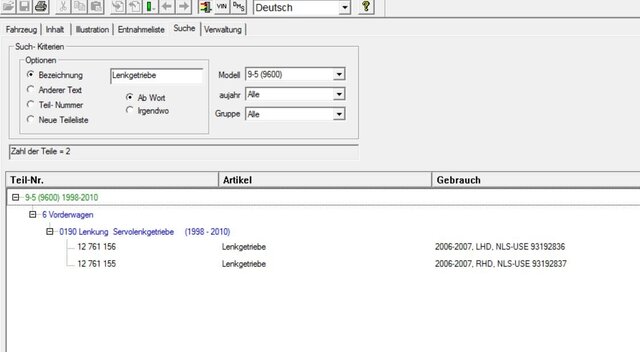

In diesem Thread wird gesagt, dass ab Bj 2008 die Lenkgetriebe anders sind.
Lt EPC sind aber alle Lenkgetriebe von 1998 bis 2010 identisch.

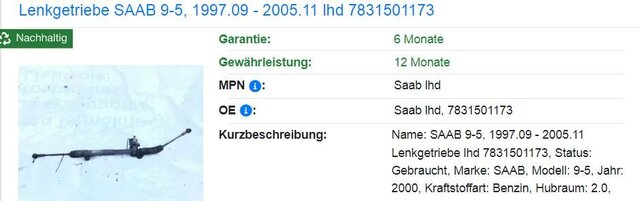

Nun kann ich eins bekommen, auf dem steht folgende Teile Nummer 7831501173.
Wenn ich die im EPC eingebe, gibt es dazu keine Treffer.
Gebe ich die Nummer bei Google ein, wird gesagt, dass das Getriebe von 89-2005 passt.
Nur: warum finde ich die Nummer nicht im EPC?

Es kann sein, dass ZF 7831501173 die im Gehäuse eingegossene Modellbezeichnung des Herstellers ZF Friedrichshafen AG ist und 93192836 die Teilenummer von Saab.
https://www.esaabparts.com/saab/parts/93192836
Am 21.4.2026 um 22:19, CHRlS hat gesagt:
Das wird es wohl sein. Dennoch komisch dass ab 2008 andere Lenkungen verbaut wurden. Und das dazu im EPC nichts steht.

Hm, die Nummern im EPC sind aber nur für das nackte Lenkgetriebe. Und wenn ich mir das so ansehe, dann frage ich mich was die da geritten hat.
EPC: Article : Servolenkgetriebe
9-5 1998:
PartNo : 4839593 Usage : LHD, NLS-USE 5170824 Auch als Austauschteil lieferbar. Siehe SI 641-1845 Ch. --W3056253
PartNo : 5057369 Usage : LHD, NLS-USE 5170824 Auch als Austauschteil lieferbar. Ch. W3056254-- Ch. --X3039162
9-5 1999:
PartNo : 5170824 Usage : 1999-2001, LHD Auch als Austauschteil lieferbar. Ch. X3039163--
9-5 2000-2001:
9-5 2002:
PartNo : 5235569 Usage : 2002, LHD, NLS-USE 93192836 Ch. --23039860
PartNo : 5530076 Usage : LHD, NLS-USE 93192836 Ch. 23039861--
9-5 2003-2005:
9-5 2006-2007:
PartNo : 12761156 Usage : 2006-2007, LHD, NLS-USE 93192836 Ch. --73518843
9-5 2008-2010:
Wahrscheinlich der Kostendruck seitens GM. Vielleicht passen die irgendwo an einem Cadillac?
