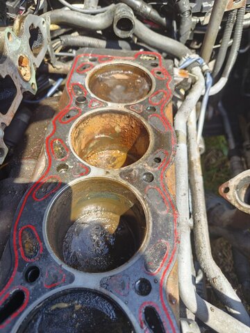

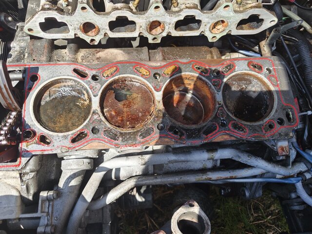

Kaputt
da ist dann auch für mich vorbei;-)
Taugt für Ölsardinen :-).
Das war mein letztes "Versprechen".
Ich habe entschieden, dieser Saab wird hier nicht mehr instandgesetzt.
Das war der mit KGE an Wasser
Ja,
der hat es hinter sich.
Hilf mir mal bitte, welcher war das?
Bei einem wurden die Schläuche an der Drosselklappe vertauscht, der?
Ich habe bei unserem Anni mal geschaut, die wasserführenden Schläuche haben blau gemalte Schellen.
Yupp das war der Spanienurlauber, 1/2 stündlicher Anruf, dann wurde statt Drosselklappenvorwärmung kurzzuschließen deren Rücklauf an die KGE angestöpselt.
Es gibt Dinge die eeklären sich mir nicht!
Leckomio classic_laugh...kann man einen schönen Werkstatt-Tisch drauß basteln
wie lange stand der mit wasser rum?

elendiges Thema ja/nein, jetzt ja.
Das waren dann auch 5 Monate.
Da ich die Arbeiten 1:1 Material hier ausführe 0 Arbeitszeit, erwähnte ich ja auch bereits, dieses Öffnen war denn mein letzter Dienst der Hilfsbereitschaft!

Ein "zuviel" an Korrosionsschutz im Kühlwasser kann man dem Auto offenbar auch nicht nachsagen.
Am 28.5.2026 um 19:46, bantansai hat gesagt:
... dieses Öffnen war denn mein letzter Dienst der Hilfsbereitschaft!
Kann ich nachvollziehen. Sowas macht ja wirklich keinen Spaß.
Eigendlich auch egal, das wird ja nicht das einzige Problem sein, nachdem ja die Drosselklappenwärmung an der KGE angeschlossen wurde:-)
