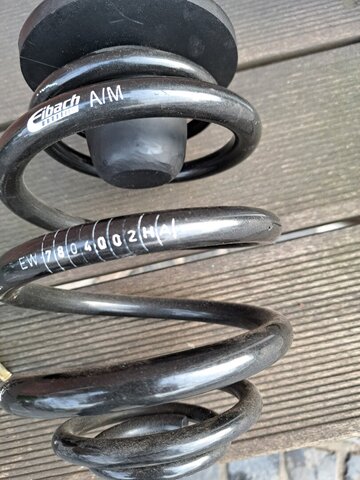

Ich habe hier allerdings die HA Federn von Eibach für's Cabrio liegen. Und die sind für 902 und 931. Kleinster Innendurchmesser ist 48mm.

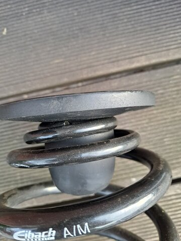

Hallo zusammen,habe das gleiche Problem gehabt. Habe trotzdem beide in die Eibach Federn eingebaut. Das Problem ist die Übergangskante unterhalb der Fase.Ich habe diese Kante mit einer Polyphanscheibe bearbeitet und so einen sanften Übergang zur Oberen Fase geschaffen. Dann passt der Ansatz auch in die ersteRundung der Feder. Jetzt der Trick. Denn Schaft mit Vaseline einschmieren und mit einer Schraubzwinge eindrücken. Klappt super und ist nicht so gefährlich wie mit einer Presse.

Exakt in dieser Art hatte ich mir geholfen, um das Auto Montag wieder nutzen zu können.

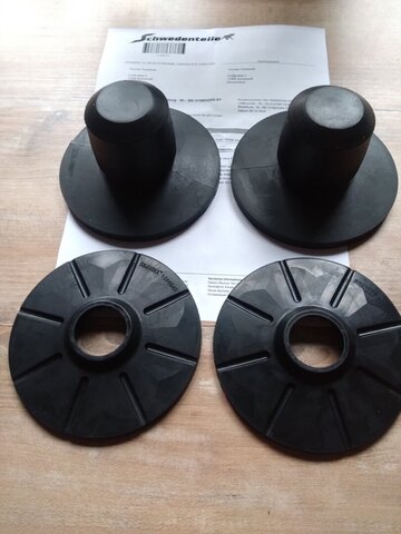

Dank @erik wird das mit den richtigen Teilen von Meyle jetzt ins Soll gebracht werden, das zum Preis 2 für 1.
wie bringe ich da 56mm durch mir einer 45⁰ , das verkantet sofort.

Ich dachte mir, bestellt ein Teil bei dem der es "weiß", hätte auch Variante original genommen. Nope gibt nur das eine Teil.

Daher noch mal explizit der Dank an @erik für das für mich "back to the roots"

Also ich sehe nichts nach Luftschokolade.Das Ding ist ein einziger Vollgummiklotz. Da gibst kein weichen Kern. Wie gesagt habe ich auch nur diese Übergangskante leicht beigearbeitet für die Eibachs. Grüße aus Bottrop20260612_201647.jpg
Hier noch ein weiteres Detail
Wenn dem so ist, dann dürfte das die Schwierigkeiten erklären.

nochmal Ein Dank an @erik , ich habe mir einen 2 Satz mehr bestellt, wer weiß was in 10 Jahren ist.
