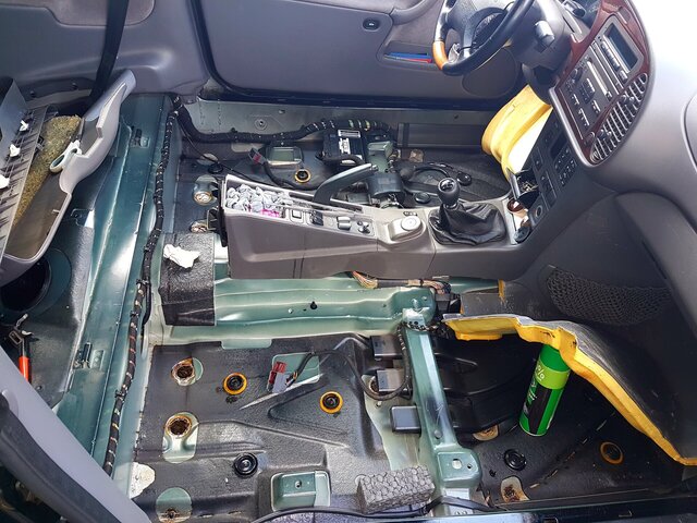

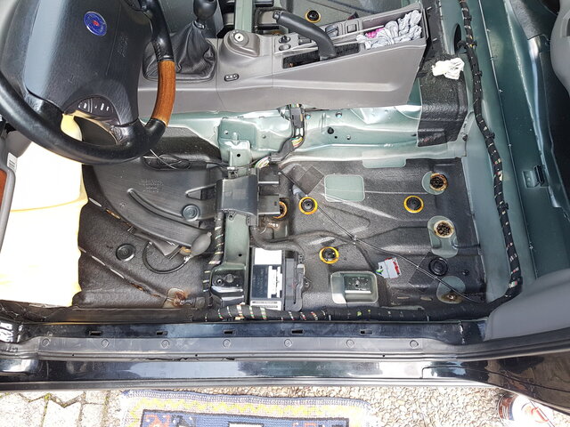

Welche Leitungen unter dem Innenraumteppich und WO?
Gibt es Fotos vom 900 oder 9-3 I vom Innenraumboden ohne Sitze und Teppich?
Möchte wissen wo die E-Leitungen von vorne nach Hinten verlaufen.
Wichtig, damit nicht bei Schweissarbeiten Leitungen zerstört werden.questionmark
Danke.

In der Regel durch den Mitteltunnel + beidseitig Schwellerseite Innenraum....so wie bei jedem anderen Auto auch.
So wie bei jedem anderen Auto auch sollte man zunächst nachschauen, was wo liegt. Nicht einfach auf gut Glück von unten rein schneiden und dann hinterher nachschauen, was oben drüber war.
Das ist absolut grundlegend in Bezug auf jegliche Karosseriearbeiten und das sollte jedem klar sein, der so Arbeiten angeht.
Batterie abklemmen und wahlweise einen Überspannungsschutz anklemmen.

Ich habe bei meinem Cabrio mal aus Angst vor Rost den Teppich ausgebaut und alles geprüft.
Dabei sind unter anderem diese Bilder enstanden.
Vielleicht bringt es dir ja was. Gutes Gelingen auf jeden Fall top
