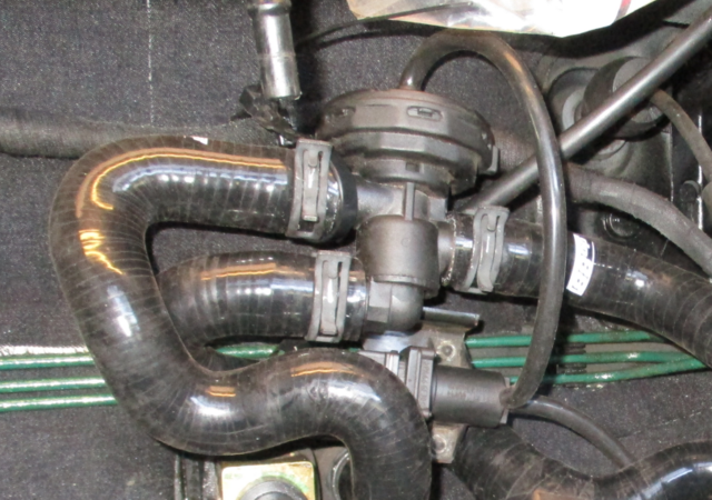

mein Saab (2,0l,BJ 1996, B204i Motor) hat bei warmem Motor eine Leerlaufdrehzahl von ~1200rpm.
Ich konnte direkt eine Stelle ausmachen wo (meiner Meinung nach) ein Unterdruckschlauch fehlt. Nur leider finde ich die Gegenstelle nirgends.
Ich hab hier mal ein Bild angehängt. Vllt. kann mir ja jemand bei der Suche helfen. Das WIS war leider dabei bisher nicht hilfreich.

Interessant: Das sieht bei mir tatsächlich etwas anders aus.
Am 12.7.2026 um 10:50, patapaya hat gesagt:
Anders als auf meinem Foto? Das muss so.
Also meinst du an das Bypass Ventil gehört bei meinem Auto garkein Unterdruckschlauch? Oder kommt der nur von woanders?
Du hast dieses Bypassventil von meinem Foto gar nicht, das stammt von einem T7 - du hast einen Sauger.
Du könntest eins haben, das so oder ähnlich aussehen könnte, aber zum Sekundärluftsystem gehört, wenn deiner denn sowas hat. Vergleiche mal die Elemente von der Zeichnung mit deinem Motorraum.
Hoffe wir reden hier nicht irgendwie aneinander vorbei.
Das Teil ist bei mir aber trotzdem verbaut, wie auf dem Bild in meinem ersten Post zu sehen.
Hab jetzt noch mal nach der abgelesenen Teilenummer im EPC gesucht (GM90566947 bzw. 90566948).
Das Ergebnis deckt sich mit deiner Aussage, dass das Bypass-Ventil in meinem Saab eigentlich nicht verbaut sein sollte und zum B205 Motor gehört.
Hier noch mal ein Bild von der Seite vom Bypass-Ventil aus meinem Motorraum.
Tut mir leid, dass das etwas unscharf ist, lies sich da nicht besser fotografieren.
Bearbeitet von markus89

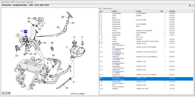

Das Ventil gehört schonmal zum Kühlsystem:
Allerdings laut EPC zum B205/B235 und ist für den 9-5 gelistet.
(Heizungs-Bypass)
Entweder hat da mal einer was gebastelt oder das Auto gehört zum Kuriositätenkabinett driver
Das SAI-Verteilerventil sieht m.E. anders aus, das hat noch so eine "Wulst" um den Anschluss.
In Summe könnte das aber erklären warum ich keinen Schlauch finde der da drauf gehört wenn das ganze Ventil da nicht hin gehört.
Schade, wäre eine schöne Spur gewesen warum mein Leerlauf ist passt.

Noch mal zurück zum Ventil im Heizungsschlauch. Hab da im EPC noch was gefunden.
Als Alternative zum normalen Schlauch gab es wohl noch Folgenden für tropische Märkte:
Das sieht zumindest ähnlich aus wie bei mir.
