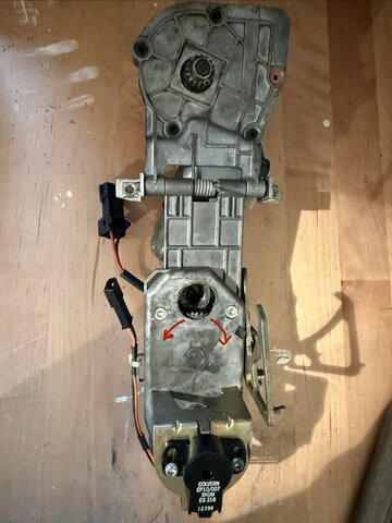

ich habe da mal eine Herausforderung, und zwar hatte ich Probleme mit dem Antrieb für den Verdeckkasten.
Der Antrieb wurde vor Jahren schon mit dem Verstärkungskit versehen. Jetzt knacksen die Zahnräder erneut, ich habe den Antrieb ausgebaut und dabei festgestellt, dass zum Glück nur die Notentriegelung die Zahnräder etwas auseinandergedrückt hatte.
Dummerweise wollte ich im ausgebauten Zustand das innere Zahnrad optisch prüfen und habe dabei das Zahnrad bewegt.
Im Nachgang wurde mir dann bewusst, dass ich durch diese Aktion auch das Poti verstellt habe.
Jetzt die große Frage: In welche Position muss das Zahnrad gedreht werden, wenn ich den Motor wieder einbaue, das Verdeck geöffnet und der Verdeckkasten somit geschlossen ist?
Über Einbautipps wäre ich sehr dankbar.
Grüße, Jörn

Hallo Flemming,
danke für die Rückmeldung. Ich muss aber noch mal genauer nachfragen. Durch das Drehen des großen Zahnrades bewegt sich auch die Aufnahme für die Welle und damit auch das Poti. Deshalb meine Frage, zu welcher Seite muss ich das Zahnrad bis zum Anschlag drehen?
Das ergibt sich doch durch den Vierkant an der Welle. Und der Stellung des Hebels für die beiden Bowdenzüge. Der Vierkant passt ja nur in zwei Stellungen da der Deckel ja nur 90⁰ dreht. Klar was ich meine?
Am 19.7.2026 um 15:32, SAAB007 hat gesagt:
Ach du je. Hab mir das Bild bisher nur mobil angesehen. Du hast ja das Getriebe von der Grundplatte und damit von den Gelenkhebeln und der Welle getrennt. Der Stern hat meine ich 6 Zacken, ähnlich Torx. Und damit auch 6 Stellungen. Aber das müsste kodiert sein so dass es nur in einer Stellung wieder zusammen passt. Skandix schreibt dazu "Umlenkhebel aufsetzen. Sollte es nicht in die Verzahnung vom Getriebe passen, Motor ausklappen und Getriebe weiterdrehen - passt nur in einer Position.". Ich Habe das an der Stelle allerdings noch nie trennen müssen. Hab die Einheit immer an der Welle im Schraubstock eingespannt. Mit einem Tech2 könnte man das Poti auslesen und schauen ob Postion laut Poti und reale Stellung zusammen passen.
