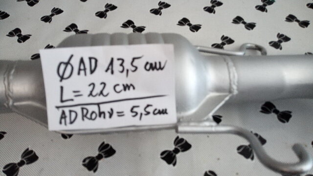

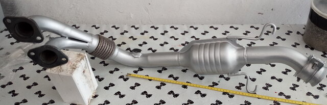

Hier ein paar Fotos und Maße.
Der Kat hat einen AD von 135 mm und eine Länge von 220 mm. Das Rohr hat den größen AD von 55 mmKAT 1.jpgKAT 2.jpg
Kann das funktionieren für 131 PS ?
Warum sollte das nicht funktionieren?
