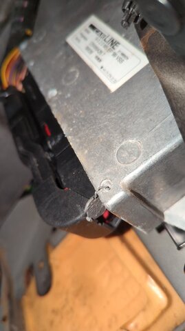

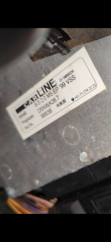

Ich habe gerade mal geschaut, was noch so alles im gekauften Saab verbaut ist und bin auf folgendes Steuergerät gestoßen.
Hat evtl. jemand eine Idee wieviel PS der Wagen hat? Ist das ein Stage 1 mit den 222PS? Und was müsste dann verbaut sein im Motorraum.
Fragen über Fragen..

Wenn dann eher 210PS/310NM (LPT) oder 230PS/340NM (FPT)
Der Saab ist Baujahr 1999? Das müsste ein T5 Tuning noch sein (rote Zündkassette) , dann sind 222PS per Stage 1 Software plus zus. Einbau APC Ventil (Ausgangsbasis 2.0t Softurbo 154PS) m.E. nach zutreffend...sollte auch dann im Brief stehen. 210PS ist das Ergebnis bei Hirsch Tuning mit T7 Motorsteuerung ab 2000, dann nur per Software...

Hast Du noch ein besseres Foto außer dem Typschild erkenne ich leider nichts
Du meinst vom Steuergerät? Leider nur noch das hier .. Ansonsten kann ich morgen noch welche machen.

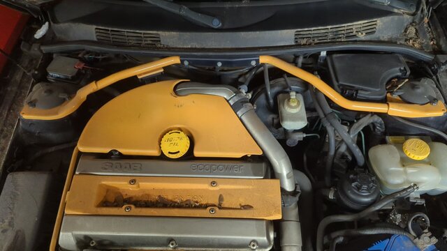

Leider kann man hier nicht viel erkennen, da "hübsch" in orange lackiert.

Wenn das Foto ein wenig weiter runter reichen würde könnte man sehen ob ein APC Ventil nachgerüstet wurde, serienmäßig hat der T5 2.0t LPT m.E. nach keins...das Hirsch Tuning ist eigentlich an das Fahrzeug per Fahrgestellnummer gebunden und per Gutachten eintragungsfähig gewesen ...wenn es offiziell gekauft und eingebaut wurde Ggf. ist das geänderte Steuergerät aber später nachgerüstet worden...ohne Eintragung offenbar dann und irgendwie müsste jemand die Bindung an die frühere Fahrgestellnummer entfernt haben....wie fährt er den...sind es gefühlt eher kommode 154 oder heftig zupackende 222PS?
Bearbeitet von 93SaabCabrioHirsch
Ich hab ihn nicht gefahren, sondern hatte ihn als Schlachter gekauft. Vieles hab ich schon abgebaut , wie Felgen etc. Für mich ist halt jetzt echt die Frage, was ich weiter ausbauen soll etc. Der Vorbesitzer meinte er habe über 200 PS aber konnte nichts genaueres sagen und aus den Papieren geht nichts hervor. Ich schaue morgen mal,ob ich ein Apc finde. Die Plombe ist auch dran am Steuergerät, habe aber keine Papiere etc. dafür im Auto gefunden.

Hallo
So, ich habe soeben nachgesehen und das bringt glaub ich den Nachweis.
Es ist ein APC verbaut . Nummer 7485576..
Somit dürfte es ein Stage 1 sein.
Danke für eure Hilfen
das müsste das 3 polige APC sein u. passt dann noch zum T5 STG noch ohne Löteingriff, im Fall das jemand auf elektronische Ladedruckregelung upgraden möchte.
