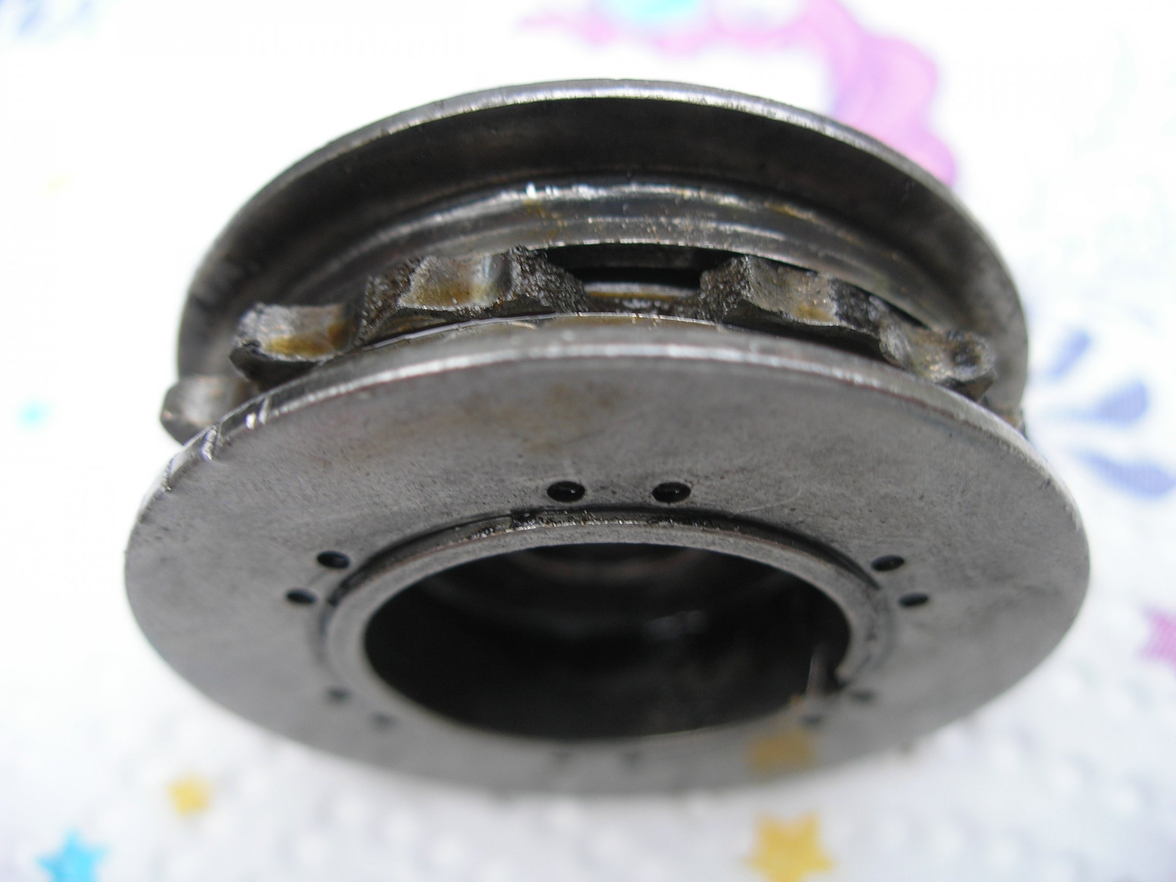

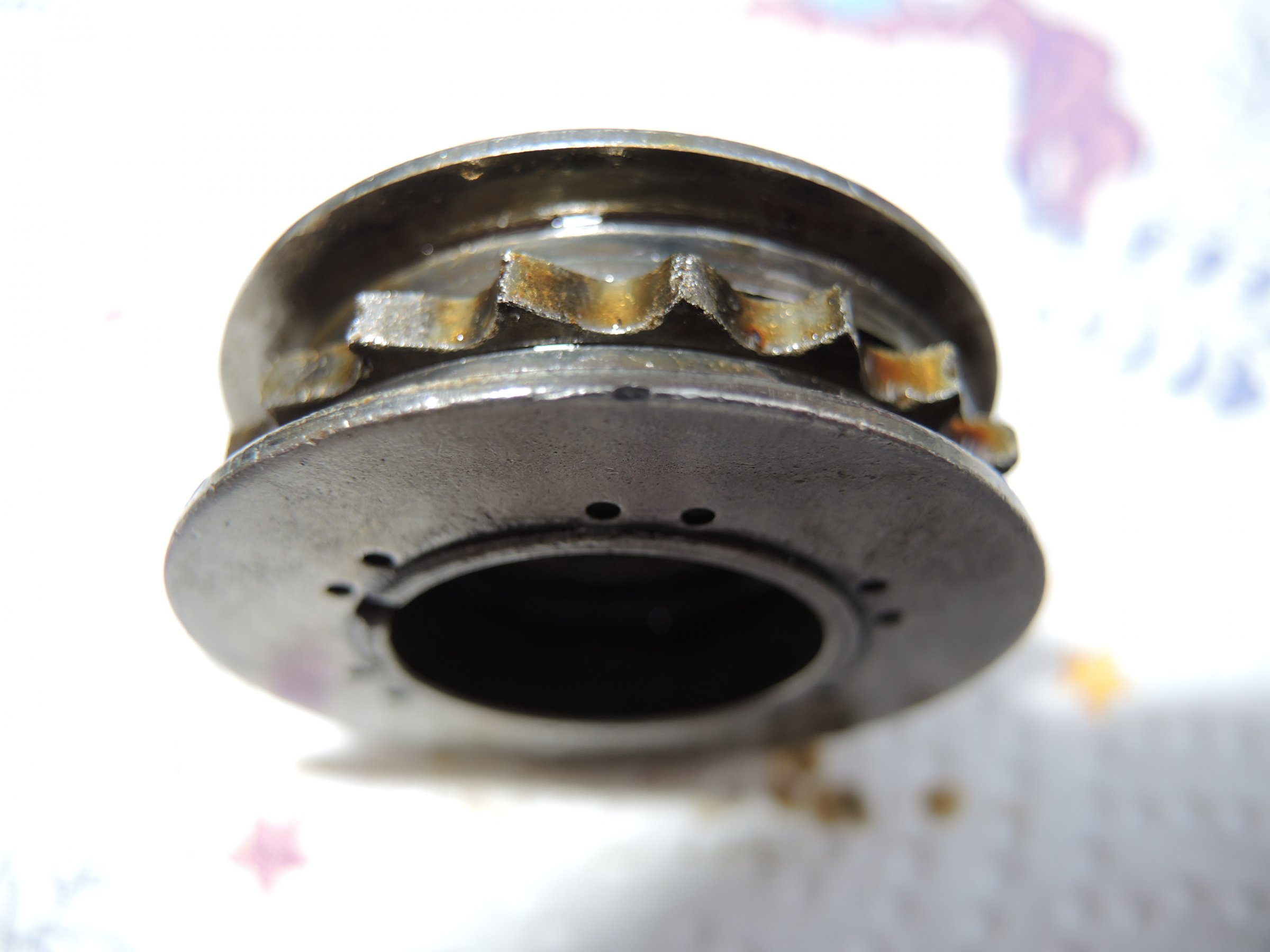

So, nun die Lösung des Problems: Habe den Kettenspanner zu Unrecht verdächtigt, der war völlig ok. Entgegen meiner Erwartung war es nämlich das Zahnrad der Auslass-AGW, das massiv Karies hatte. Und das nach nicht mal 40tkm, war wohl ein Materialfehler :mad:. Alles andere sah zwar einwandfrei aus, aber zumindest die Kette hatte sicherlich durch den Zahndefekt auch gelitten.
So, nun stand ich vor der Wahl, entweder einen neuen Satz des AGW-Geraffels einzubauen oder die AGW´s stillegen. Nun, nach dieser sehr negativen Erfahrung mit den Aftermarket-Teilen habe ich jedes Vertrauen in diesen Schrott verloren. Deshalb entschied ich mich - nicht zuletzt auch auf den Rat meines Saab-Spezies hin - für die zweite Variante. Ich habe nun einfach ein besseres Gefühl und muss nicht befürchten, dass dieselbe Arbeit in ein paar Jahren schon wieder ansteht...:mad:
Nun läuft der Motor zwar recht vibrationsarm, aber leider ist das nervtötende, sehr laute Dröhnen geblieben. Es setzt bei ca. 2.800 Upm ein, hat ein Maximum bei ca. 3.200 Upm und geht dann bis weit über 4.000 Upm. Ursache ist ziemlich eindeutig der Kat, bei dem es durch die starken Vibrationen wohl die Keramik zerlegt hat. Wenn man nämlich gegen den Kat klopft, scheppert es mächtig im Inneren.
Habe nun bei meiner Suche leider keinen neuen Kat gefunden, gibts wohl nicht mehr. Aber auch einen gebrauchten zufinden, ist mir bislang nicht gelungen. Deshalb wäre es ganz toll, wenn hier jemand einen übrig hätte und ihn mir (per PN) anbieten würde. Es handelt sich um den vorgeschobenen Kat mit Wärmeschutzblech, Ref.-Nr. 45 28 238.

Wo hattest du damals den Satz (Kette u. Ritzel) damals gekauft? Welcher Hersteller?
Skandix, Hersteller no name, ohne OE-Nummer, ohne Logo. Ist leider nicht das erste Mal, dass ich Schrott von diesem Händler bekommen habe... :mad:
Erinnerst du dich noch wie die verpackt waren?
Einfach in so einer skandix Plastiktüte?
Und die Ritzel hatten kein Nummer eingeprägt? Auf keiner Seite?
Nein, wie gesagt, da ist absolut nichts, völlig blank :mad:
