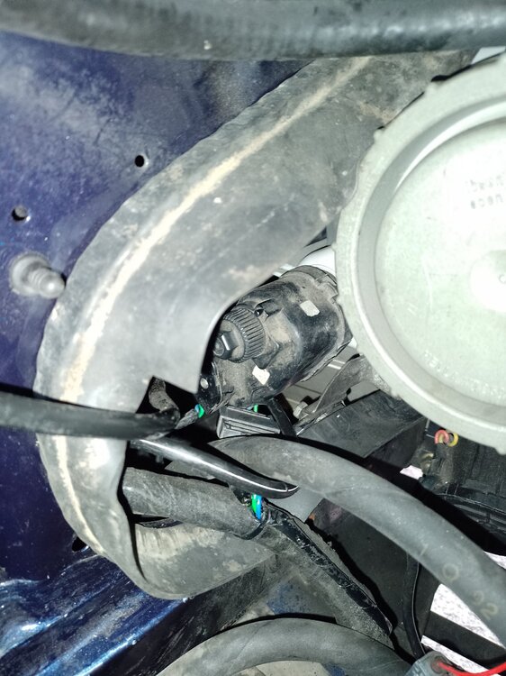

Da das Projekt des FPT Umbaus meines Cabrios nun endgültig gestorben ist ( Näheres HIER ) , habe ich mich entschlossen, zuminsdest mal den Ladeluftkühler einzubauen, den ich schon vor längerer Zeit hier im Forum erstanden habe..
Die untere Halterung ist schon eingebaut, ebenso die seitliche zur Wagenmitte hin.

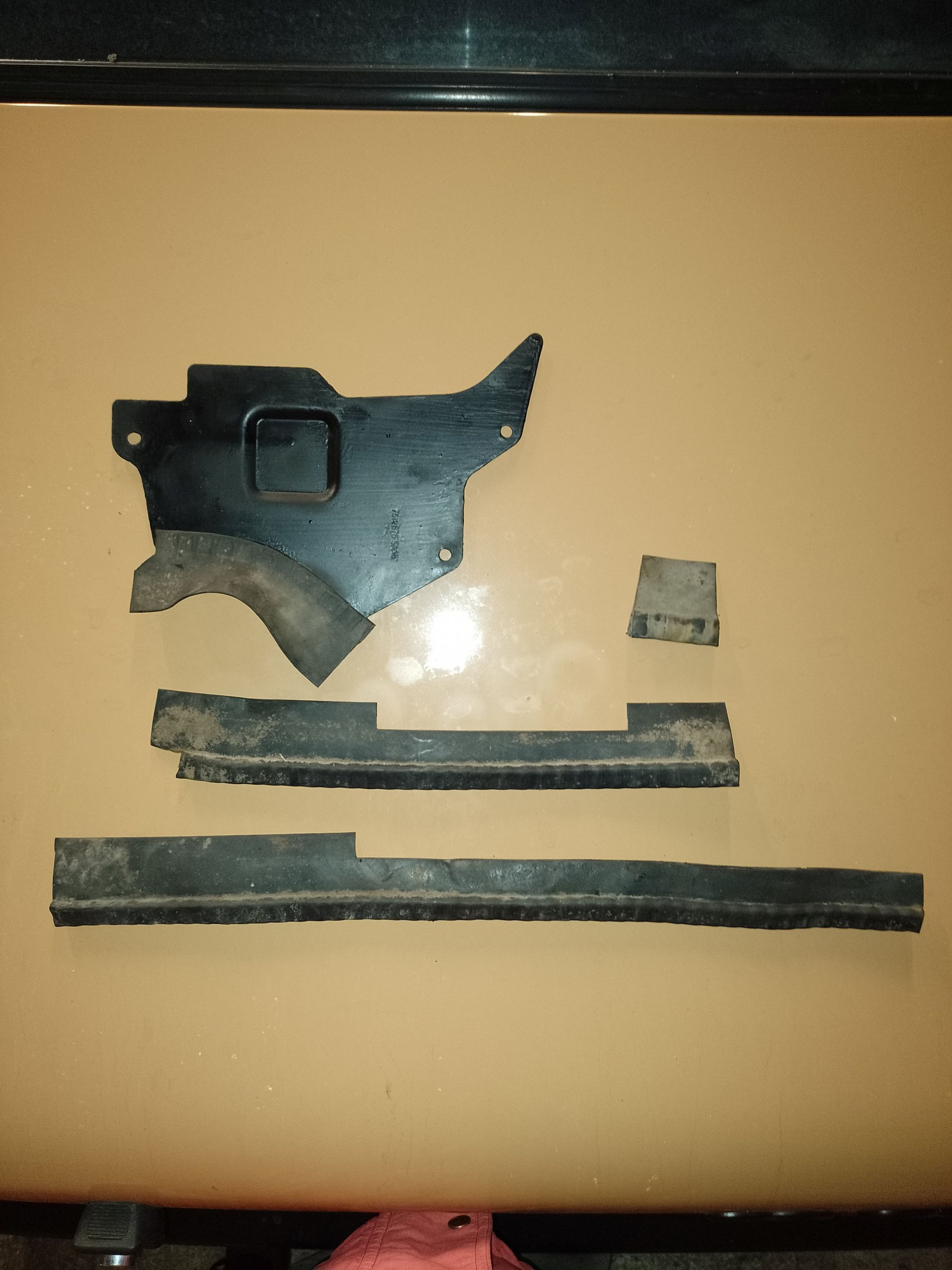

Jetzt bleiben mir aber vom Inhalt des Paketes noch ein paar Dichtleisten und ein Blech über, für die ich beim besten Willen keine Verwendung finden kann.
Für die längere der Dichtlippen könnte ich mir ev. noch vorstellen, dass sie um die Öffnung links zum Radkasten hin gehören könnte ( auch wenn sie wie auf dem 2. Bild ersichtlich ) unten dem Haltewinkel des Scheinwerfers in die Quere kommt.
Mit den anderen beiden Dichtlippen weiß ich mir aber so gar nichts anzufangen und mit dem Blech noch viel weniger.

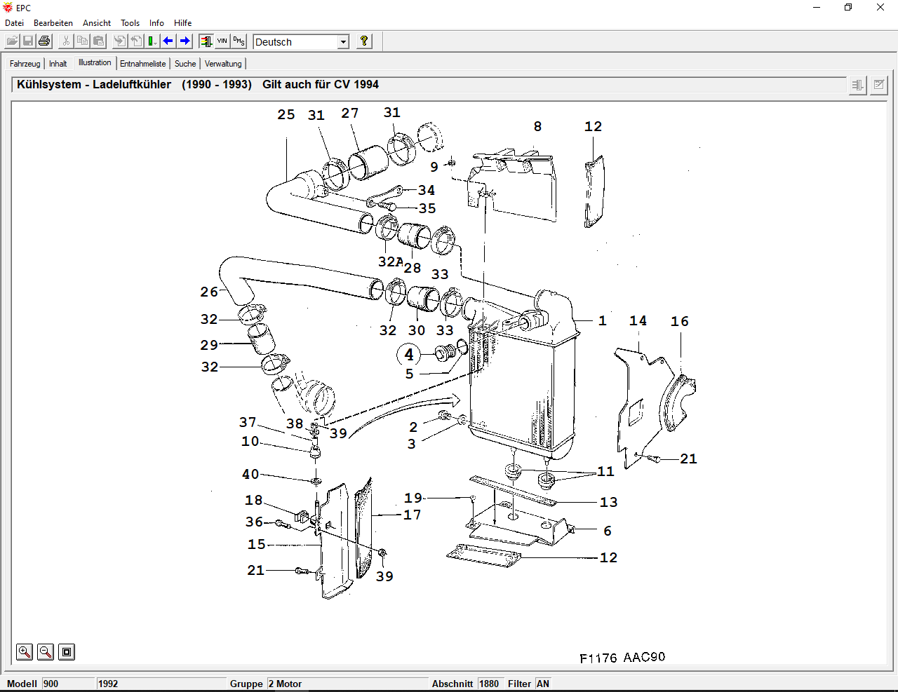

Im EPC sieht man es sehr wohl ( Nr. 14 ), aber ich kann trotzdem nicht erkennen wohin und wofür...
Dafür fehlt Dichtung 12 bei mir und ich wüsste auch nicht, wo die anzubringen wäre...

das Blech im oberen Bild ist für mit ohne Leuchtweitenregulierung, passt desshalb bei Dir nicht
Alles klar, also einfach weglassen.
Passt die Dichtlippe so wie ich sie montiert habe oder ist das Unsinn?

Besorg mal das passende Blech und mach es dann ordentlich. Eilt nicht, man kann zur überbrückung so fahren, wie es ist, verliert aber an der Wirkung des Ladeluftkühlers. Die "Dicht"-Lippe ist ja so nur eine Lippe die nix dichtet, schadet nicht, nützt aber auch nix.
Das Problem ist, dass ich nicht die geringeste Ahnung habe, wie das Blech denn dann ausschauen und wo genau es hin sollte. Im EPC ist nur dieses abgebildet...
das benötigte Blech sieht dem, das Du hast sehr ähnlich, hat nur eine Beule um dem Leuchtweitensteller Raum zu geben
Und sollte das Loch zum Radkasten vermutlich komplett verschließen?
