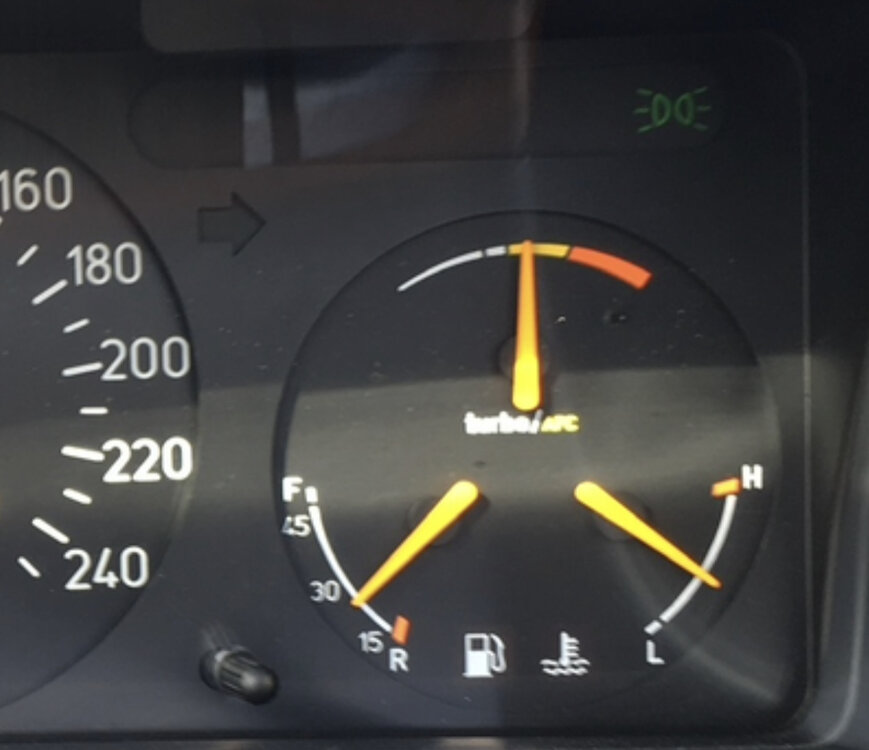

Morgen. Bin gerade unverhofft an einen Turbotacho aus My89 geraten. Meine eigentlich mal gelesen zu haben, dass die Ladedruckanzeige nicht in ein My93 passen. Finde das auf die schnelle mit den iPhone aber nicht.:redface:
Linkes Bild: Ladedruckanzeige für das Kombinationsinstrument von ca. 9/91 - 93 (Mj. '92 - '93 cabrio 94) SAAB Nr 4083960 neue Optik.
Rechtes Bild: Es kann auch ein älteres Ladedruckanzeigemodul mit der alten Optik in einen Tacho mit der neuen Opitk verbaut werden. Anderes Forum
Hiernach haben die Unterschiede jedoch nur rein optischen Charakter.
passt das dennoch?
Genau, die Optik ist anders, passen sollte er aber schon. Zumindest bis MY ´92, aber ich denke nicht, dass da ´93 noch was geändert wurde...
Bei Tradera gäb´s gerade auch das zum Baujahr passende...
… nö, der entscheidende Teil (LDA) ist ebenfalls nicht aus/für MY 92-93. Drehzahl und Geschwindigkeit allerdings schon. in der Bucht wird seit einer Woche ein passender angeboten aber der ist so teuer, dass ich diesen hier nicht verlinke - 450 Takken!
Aus den letzten MY muss er so aussehen
Ich habe ja noch Zeit, die Teile irgendwo für nen akzeptablen Kurs zu finden. Habe ich bei den anderen FPT-Teilen auch geschafft.:rolleyes:
… genau das ist der richtige Ansatz! :top:
Die Teile müssen dich finden und irgendwann werden sie einfach so „angespült“.
