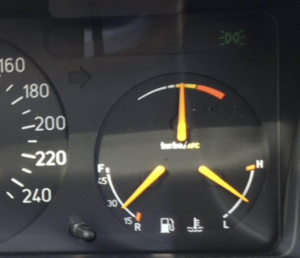

-Kombiinstrument mit Tank und Temperaturanzeige komplettieren.
