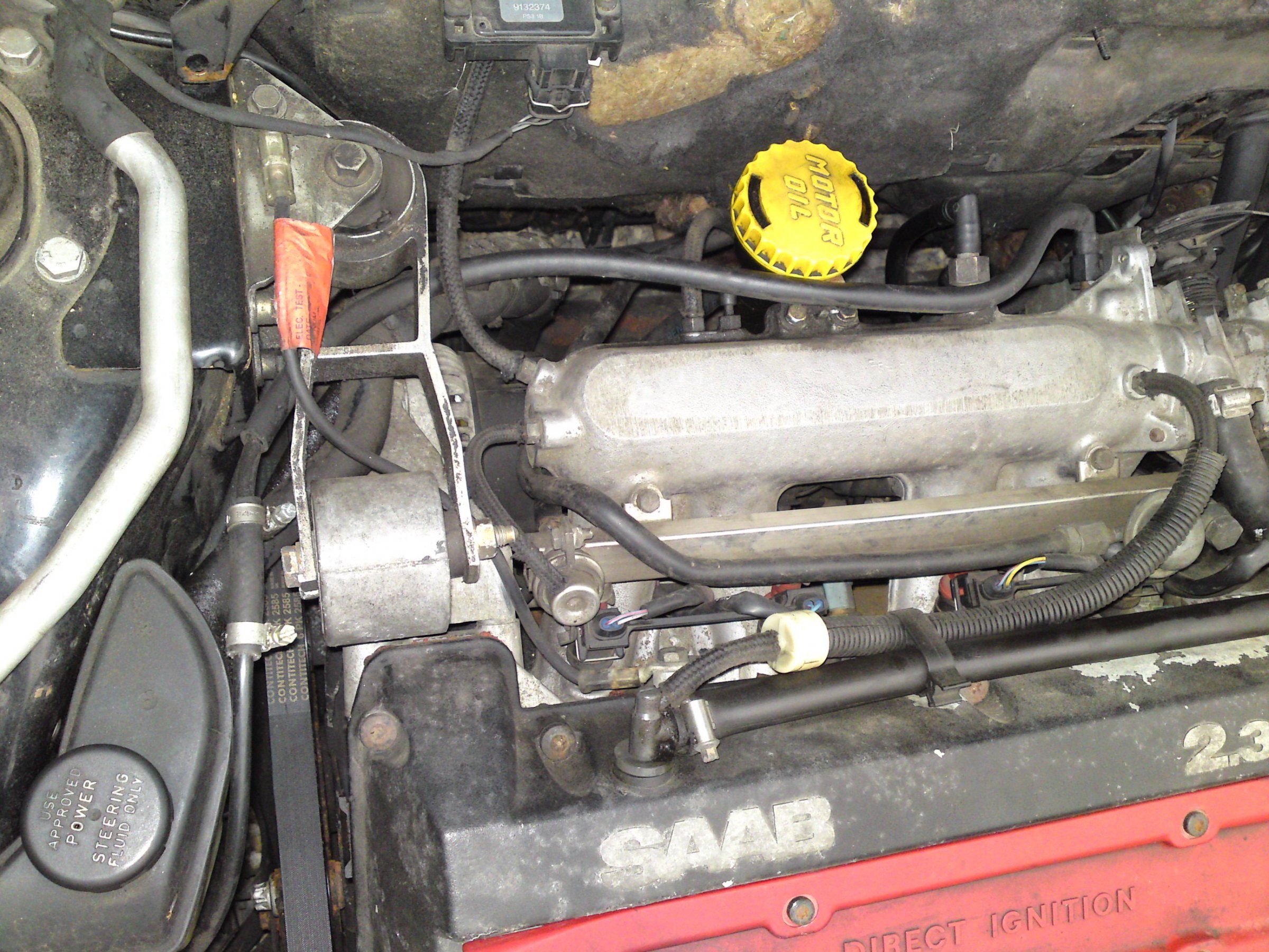

Im Anhang ein Bild.
Rechts in der Mitte ist ein kleiner runder Blechtopf in der Spritleitung.
Angeblich ein Druckminderer , welcher angeblich nicht in einen 96 er 2.3 Turbo mit Trionic 5.5 gehört...???
Ist aber laut Vorbesitzer angeblich auf Durchgang gebohrt.

OK, ruckeln und Lambdasonde kann man alles bloß vermuten.
Aber ob der Blechtopf (das runde Gebilde auf dem Foto in der Benzinleitung) da rein gehört sollte doch jemand wissen, oder ?
weezle
Du meinst den Benzindruckregler...?
Ja, so soll das Teil heißen.
Das Auto ist ja ein CC BJ. 91 aber mit der kompletten Technik eines 96 er CS.
Also auch mit der Trionic 5.5 , glaube ich.
Und die Trionic braucht angeblich den Benzindruckregler nicht, stimmt das ?
weezle
Einen Kraftstoffdruckregler braucht jede Einspritzanlage. Der sitzt aber eher rechts an der Einspritzleiste.
Das gezeigte Blechgehäuse sollte ein sog. Pulsator sein, der Einspritzgeräusche dämpft. Kam laut meinen Recherchen 90-92 zum Einsatz und ist mit der Trionic entfallen, sollte also entbehrlich sein.

Im Anhang ein Foto der ganzen Einspritzleiste. Der Blechtopf ist jetzt re. unter einem Schlauch.
Kann es sein, dass bei dem Ladedruck der normale Benzindruckregler nicht mehr ausreicht und deswegen das kurze ruckeln beim Beschleunigen auftritt???
Hat der Benzindruckregler etwas mit dem Startverhalten zu tun ???
