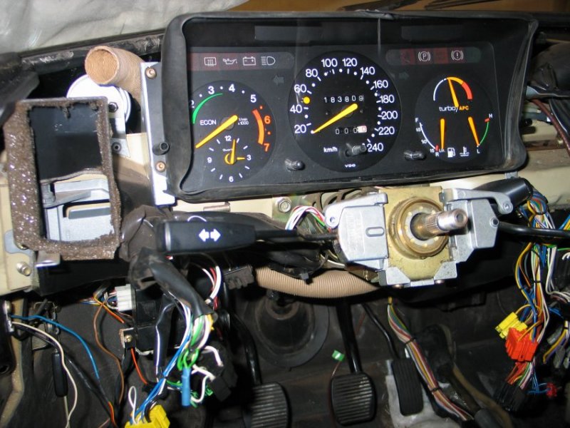

Mit Spannung erwarte ich Deine Diagnose / Reparaturanleitung :biggrin: Mir ist das gleiche passiert und zwar nach "Anlassen mit der Kupplung" bei defektem Verteiler. Frag mich nicht, wie das zusammenhaengt. Hoffe noch immer, dass es beide Birnchen sind, aber wenn beide zugleich kaputt gehen :frown:
Da muss ich wohl an's Eingemachte... soll ja nicht so leicht sein, den Dimmer zu tauschen..
....Da muss ich wohl an's Eingemachte... soll ja nicht so leicht sein, den Dimmer zu tauschen..
Doch ganz einfach, nur musst Du dazu erstmal das Kombiinstrument in Händen haben.:smile:
Hab schon besser gelacht :redface: ....es gibt tatsaechlich keinen Weg drumherum, oder..? :rolleyes:
Na ja, Du könntest den Motorraum ausräumen und ein Loch in die Spritzwand schneiden.
Im Ernst: Ich habe es noch nicht versucht, kann es mir aber nicht vorstellen, dass Du durch den linken LS-Schacht drankommst ohne Dir die Hände vorher brechen zu lassen.
Das ist doch alles ganz übersichtlich aufgebaut.
Bringt wackeln und Drehen am Dimmer überhaupt keine Reaktion?
Genau. Ab hier sind es dann nur noch 4 Stecker, die Tachowelle und 4 Torx-Schrauben.
Genau da liegt das Problem :rolleyes:
http://img.photobucket.com/albums/v164/obsi2000/Tachoplatine-600-TL.jpg
