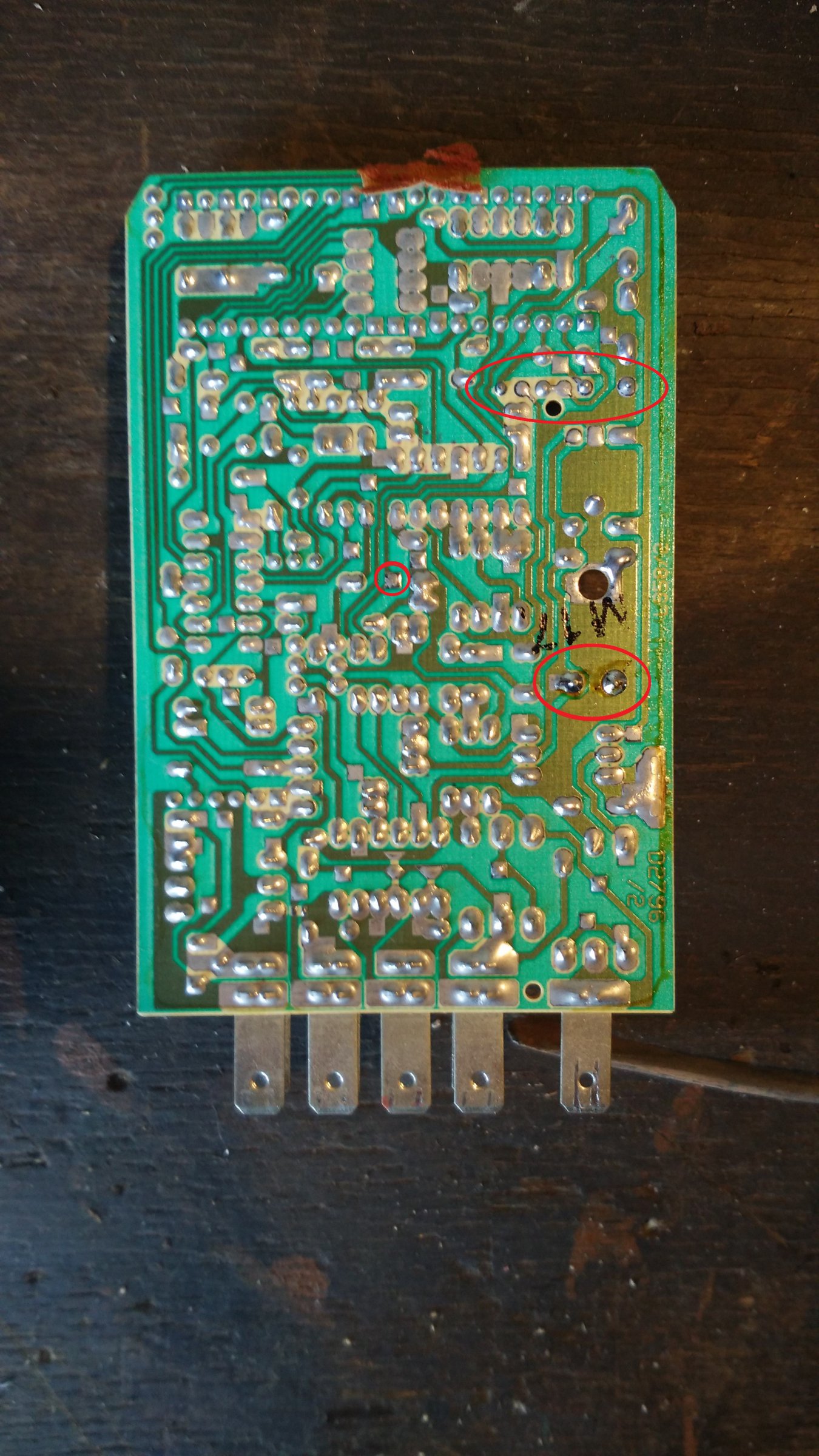

habe das TCU 95-60-905. In einem Thread habe ich gelesen das man fehlerhafte Lötstellen an schwarzen Rändern um den Kontakt selbst erkennt. Im Anhang ist ein Bild von meiner Platine, habe die besagten Stellen markiert. Kann mir einer sagen ob die Kontakte dort defekt sein könnten, bzw. wäre es sogar möglich das der große gelbe Kondensator hinüber ist, da die kontakte etwas angeschmort aussehen..
Der Kreis unten rechts sieht so aus wie schonmal nachgelötet.
mE kann man "vielleicht", aber nicht unbedingt fehlerhafte Lötstellen erkennen, also vorsichtshalber alles Nachlöten, vorher an einer anderen Platine mit änlichen grossen Leiterbahnen/Lötstellen üben bis es fluppt, gibt bestimmt Anleitungsvideos auf youtube.

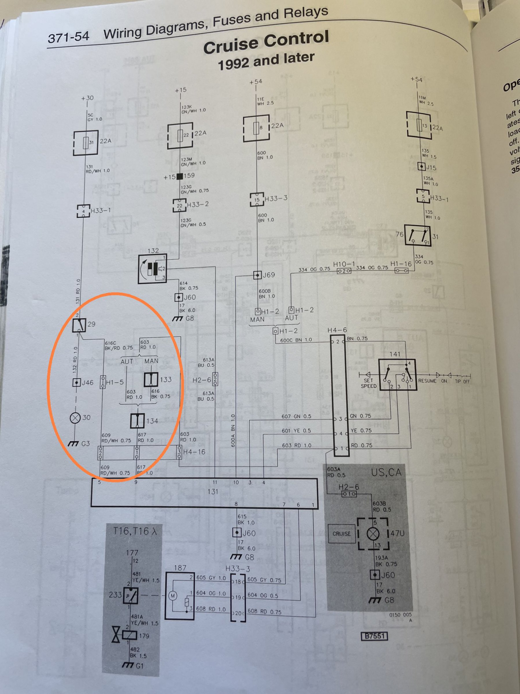

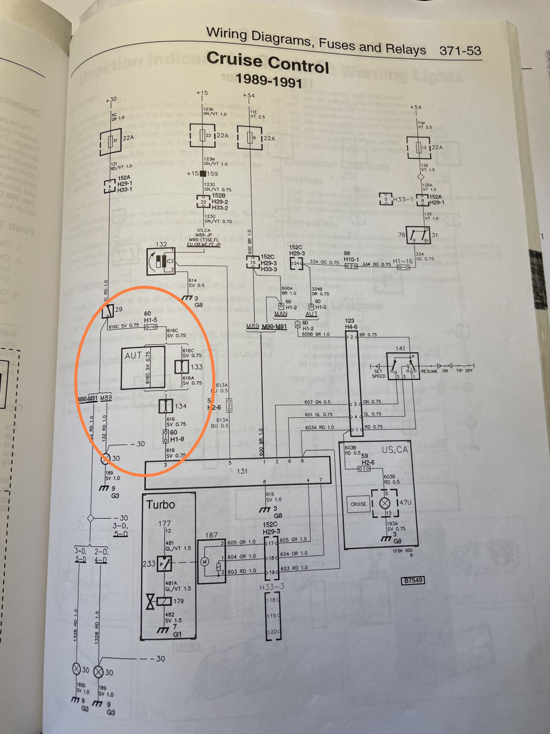

Wenn man so will ja, aber .... wenn man die Schaltpläne im Bentley studiert, sind die Leitungs- und Signalwege teilweise anders.
So verstehe ich beispielsweise nicht, dass beim 91er alle drei (!) Schalter an der Pedalerie in Reihe geschaltet sind.
Im Normalfall ist also die Leitung wegen des offenen Bremslichtschalters unterbrochen. Beim Treten schließt dieser Schalter gleichzeitig öffnet aber der Pedallagenschalter vom Tempomaten. Ich kann in dieser Schaltung keinen Sinn erkennen.
Ei weiterer prinzipieller Unterschied liegt im Strompfad zum Einschalten. Bei den letzten Modellreihen wird vom Lenkstockschalter bei "On" 12V über die Pedallagenschalter geschleift und gehen ans SG und werden durchgeschaltet an die Pumpe. Beim 91er gehen die 12V vom Lenkstockschalter direkt zur Pumpe und direkt zum Steuergerät.
Soweit ich das in Erinnerung habe ist der Bremspedalschalter in Ruhelage "betätigt". Das würde Deine Beobachtung im Schaltplan erklären.
Welchen meinst Du? Ich unterscheide immer zwischen dem Pedallagenschalter für den Tempomaten und dem Bremslichtschalter. Beide sind vorhanden und beide werden in der Tempomatsteurung genutzt. Vielleicht wird es hier klarer:

Schalter am Kupplungspedal und Schalter am Bremspedal.
Welche meinst du?
Es gibt am Bremspedal zwei Schalter: Den für das Bremslicht und den Pedallagenschalter (der mit dem Schlauch) für den Tempomaten. Beide werden bei der Tempomatsteurung sowohl beim 91er als auch beim 92er am Steuergerät verwendet. Kann man den Schaltplänen und der Funktionsbeschreibung im Bentley klar entnehmen.
