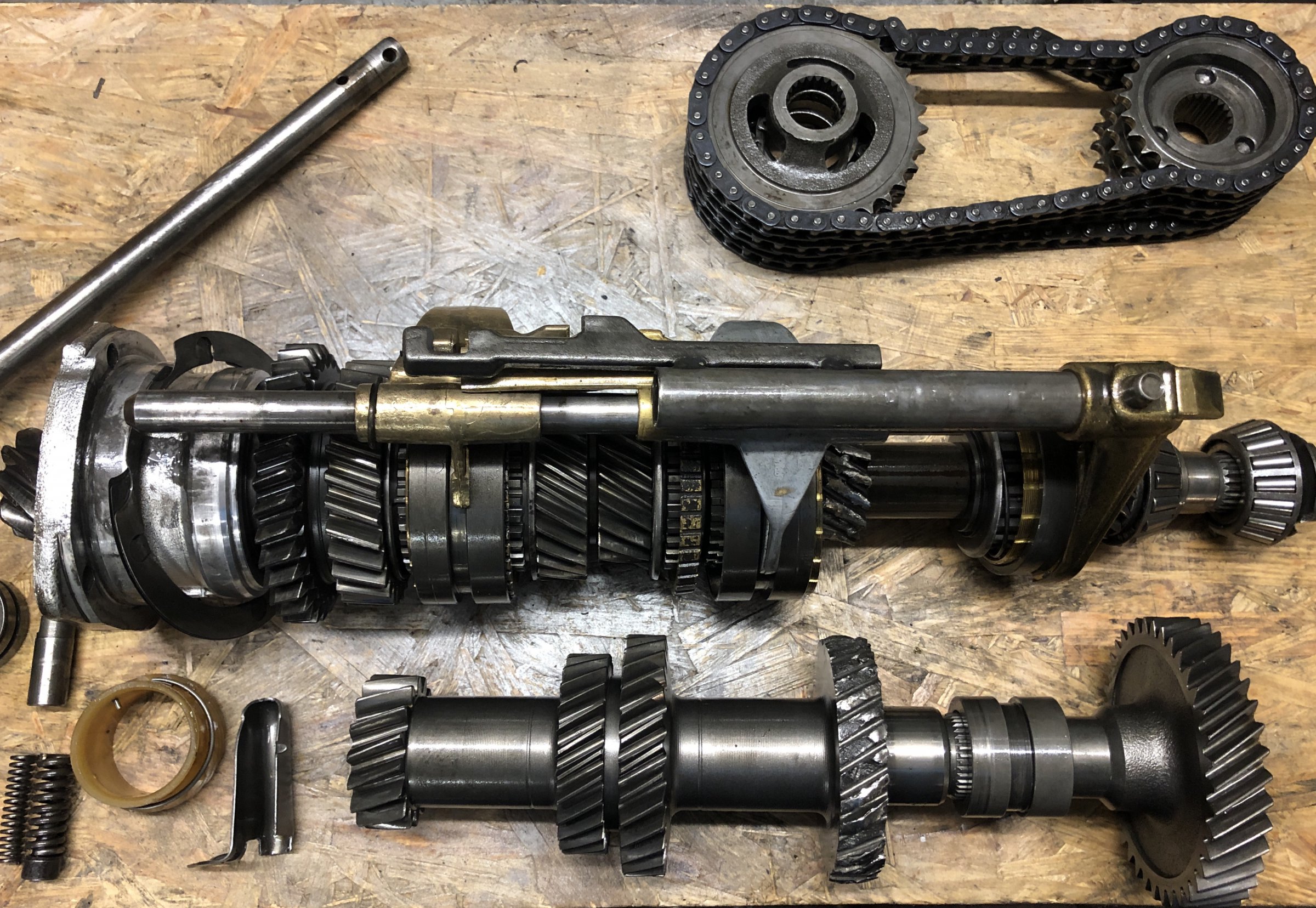

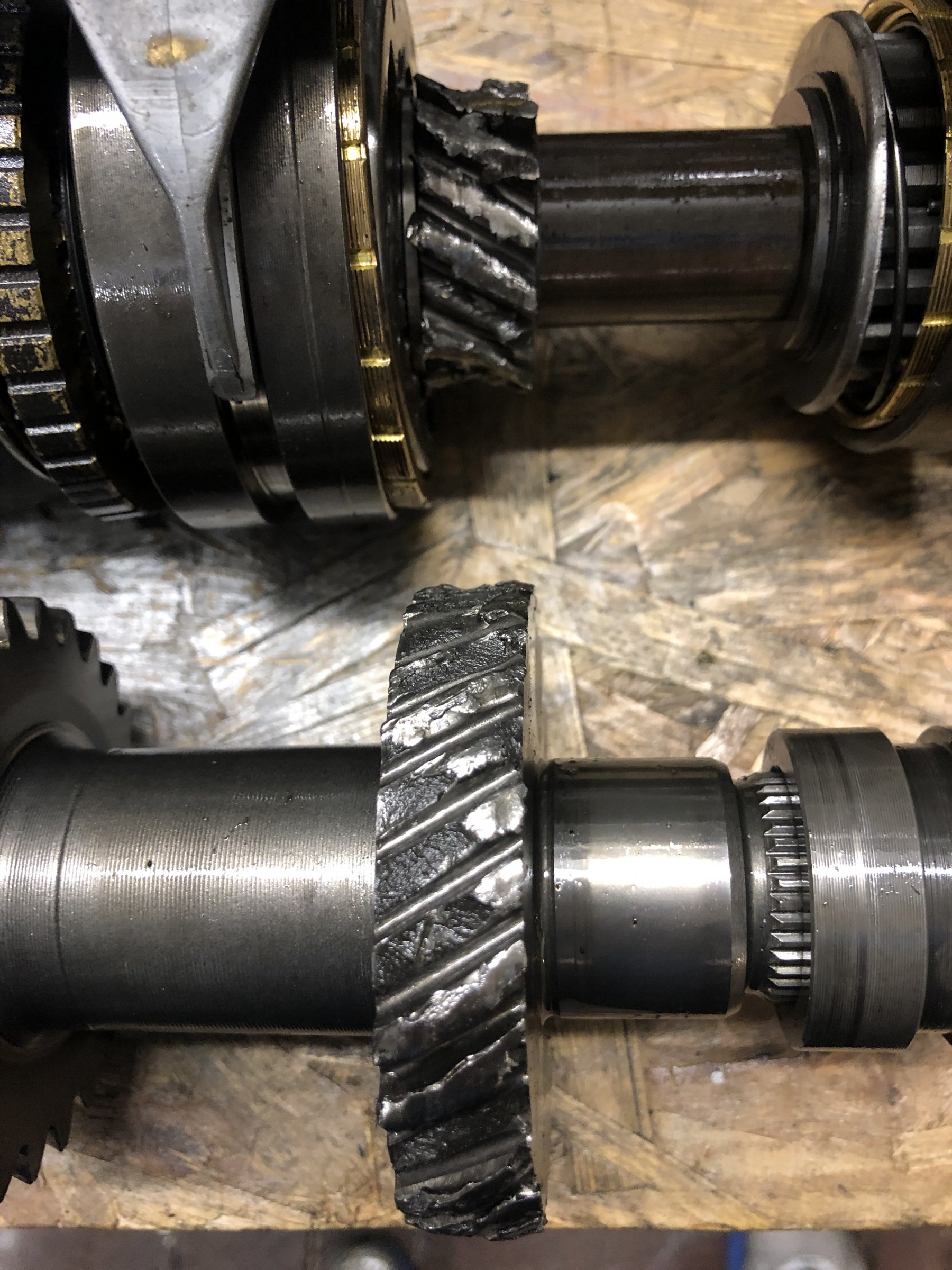

Motiviert ... habe ich mal das Getriebe weiter zerlegt .... das mir vor 10 Jahren auf der A1 bei Herausbeschleunigen aus einer Baustelle um die Ohren geflogen ist. Danach habe ich die „Hälfte Rot“ Experimente gelassen. War das erste und einzige Getriebe was ich verloren habe.
Bearbeitet von HAGMAN
"Schöne" Bilder. :redface: .... :smile:

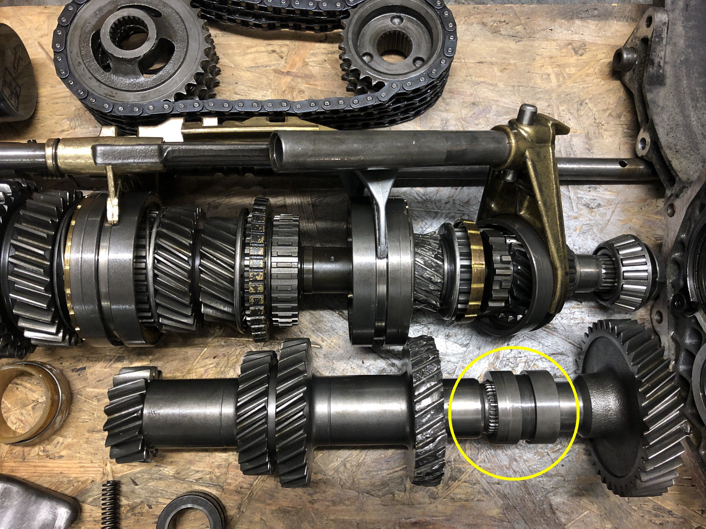

Vor ein paar Jahren war bei mir die Verzahnung der Verbindungsmuffe (gelber Kreis) während der Albausfahrt von Cameo beim Beschleunigen durchgeratscht. Es war in der Tat ein Geräusch wie wenn man schnell übers Waschbrett streicht. Ergebnis: Gang 1 bis 4 waren weg, es gab nur noch den 5. Gang, der ja eigentlich die Vorgelegewelle nicht braucht, weil er direkt über die Hauptwelle ans Differential geht. Damit war die Ausfahrt beendet.
