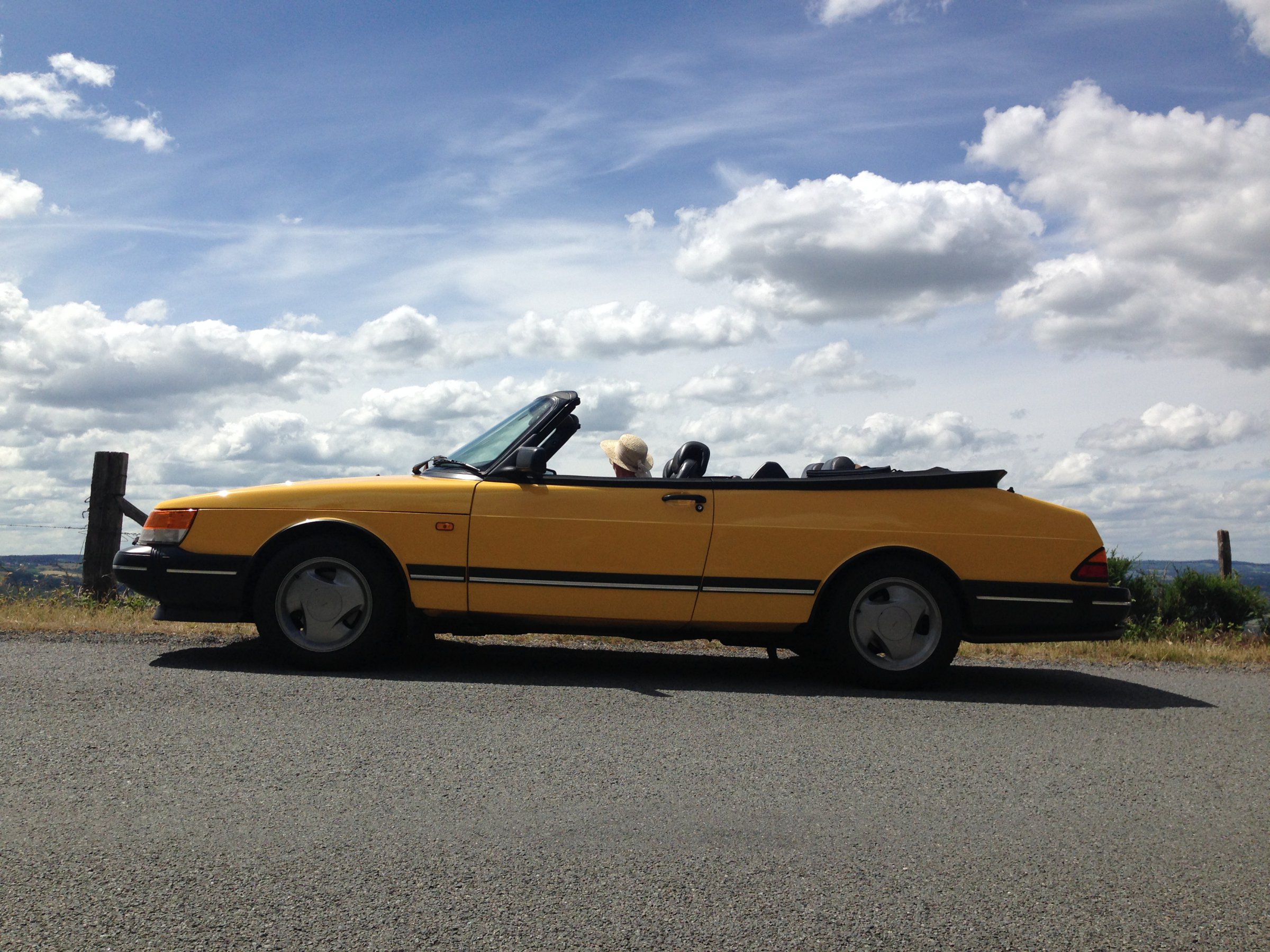

... ... gelbe Dämpfer sehen da für mich geil aus . ...
Da sind noch die originalen blauen Sachs (mit nun 120tkm) drin. Gefällt mir auch farblich besser.:biggrin:IMG_4790.thumb.JPG.e3b8f2c2f91924b623e647a956302def.JPG
Ich pack mal einen Zollstock ein. Welche Federn hast Du im gelben?
